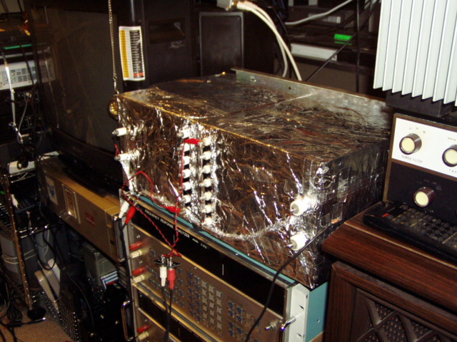

これでもEQです 村嶋(泉南郡) 2006/06/15,14:32 No.220 返信 (t)
みなさん、こんにちは。久しぶりにこの分科会にお邪魔します。というのも写真にありますなにやら怪しいものがアナログプレーヤー用のEQだからです。

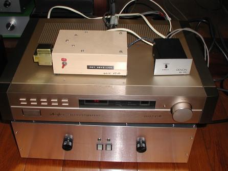

お寺大会アなログ 荒木 良喜 2006/06/07,22:12 No.209 返信 (t)
お寺大会に持っていく古いカートリッジを手持ちのヘッドシェルにつけ、古いが便利なプリアンプ(リモコン、モータードライブVR;アキュフェイズ)を引っ張り出して、テストしました。未だ鳴りますね。結構良い音です。
残念ながら、ヘッドシェルがあと二つ欲しいところですが、全てのテストは出来ません。
大会にどなたか針圧計と余っているヘッドシェルをお持ちいただくといいのですが。
>> 無題 荒木 良喜 2006/06/07,22:18 No.210
写真の下側が蝦名式無帰還半導体アンプ。此のアンプ良いですねー。
その上がプリアンプ、プリの上に乗っているのが、自作k117ゼロバイアスヘッドアンプとDENONAU301トランス。何れもD103専用です。
古いものを引っ張り出して、老眼鏡と虫眼鏡で何とか鳴らしました。
カートリッジの後ろの配線が、今度使うアーム内部の配線と同じ位置関係であることを祈っています。(まあ規格もあったような)

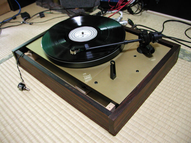

TD-126 石田 2006/06/06,16:07 No.208 返信 (t)
THORENSのオートプレーヤTD126(たぶん初代の?)のばらされた物を頂いたので何とか組みなおしてみました。プレーヤボード、ターンテーブル、アーム、側板などはそのままのものがありましたが、足りない部分を補って組みなおしました。
 トッププレート全体を3個のばねで浮かせているフォローティングタイプ。DCモータでインナーターンテーブルをドライブする方式です。
 アームはスタティックですが、インサイドフォースのかけ方が面白いのと、ユニバーサルシェルではないのですが、アームが途中でジョイントしているアーム交換式(といっても一本しかない)です。

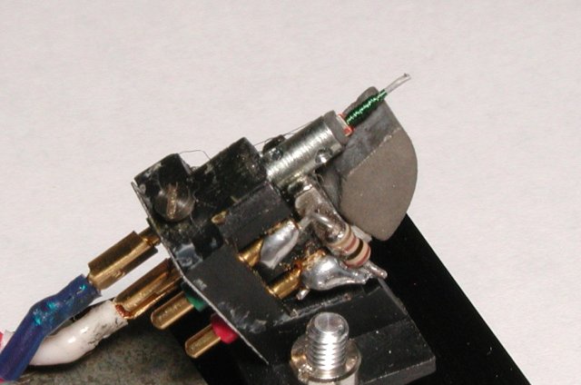

大澤式カートリッジ 石田 2006/03/09,08:54 No.133 返信 (t)
 大澤さんの自作MCモノカートリッジを真似て作ってみました。改造元はダイナベクターのDV−50Aで、格安品だったのを以前に購入していた物を使いました。
 大澤式はカンチレバーに直接コイルを巻くと言う簡単な方法で、スタイラスユニットを外しハンドドリルにチャッキングして200Tほど巻きました。直流抵抗は14Ω弱です。コアレス、ヨークレスなところが解像度、音の伸びにつながっているようで良いですね。
>> Re: 大澤式カートリッジ 花田@富山 2006/03/09,21:11 No.134
石田さん、皆さん、こんばんは。
こんな簡単な方法でモノ・カートリッジが製作出来るのですね。興味を持って拝見いたしました。
シンプル・イズ・ベスト。どんな音か聞いて見たいものですね。
>> Re:カートリッジ自作 石田 2006/03/10,08:04 No.138
 自作と言っても細かい部品はそのまま使いますから思った以上に簡単に出来ました。まあ元のカートリッジが分解しやすかったのが勝因かもしれませんね。大体数時間で改造が出来ます。線材は大澤さんに分けてもらったMMカートのコイル線です。
 音のほうもAT−33PTGのモノ接続よりすっきりとして高分解能です。ただ本家の方がエネルギー感があってその辺が課題ですね。巻き方や線材の固定によっても結構差が出るようなのでもう少しトライしてみるつもりです。
音質比較CDなどを作ってみようかな。
