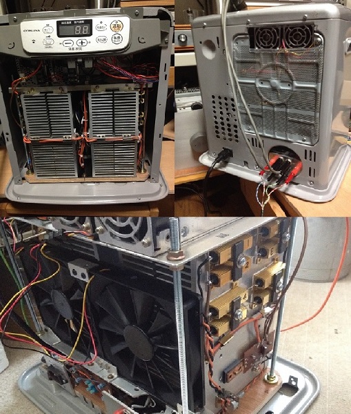

復活!「禅の息子7R」 みむら@湘南 2021/12/15,19:40 No.1179 返信 (t)
大変ご無沙汰しております。オーブントースターアンプの三村です。
今から15年前、この掲示板にNelson PassのMOSFETアンプ「ZEN variation 7R」を紹介させていただきました。(掲示版No835)
しかしながら別電源でやたらと重く、スペースもとるので今回全体をスケールダウンして、拾ってきた石油ファンヒータの筐体に収めました。
電源トランスの代わりにスイッチング電源を使用し、電源電圧を下げて消費電力も少なめにしました。(750w→360w)冷却のためにヒートシンク背面に
140oの超静音ファンを2個つけて正面から温風が出るようになっています。定常状態で50℃ぐらいの温風です。現在温度設定ボタンで電子ボリュームを操作するよう
頑張っておりますがなかなかうまくいかず、苦戦しています。とりあえずプリアンプでボリュームは調整できるので今年の冬に間に合ったという感じです。

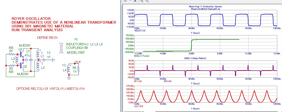

>> 画像タイトル:img20190207142307.jpg -(191 KB)
Royer 回路 masuda 2019/02/07,14:23 No.1168
こんちは。
Aidendoのはジェンセンかと。こちらはロイヤー回路です。
比較的、小型の物ならどちらでも良いですね。

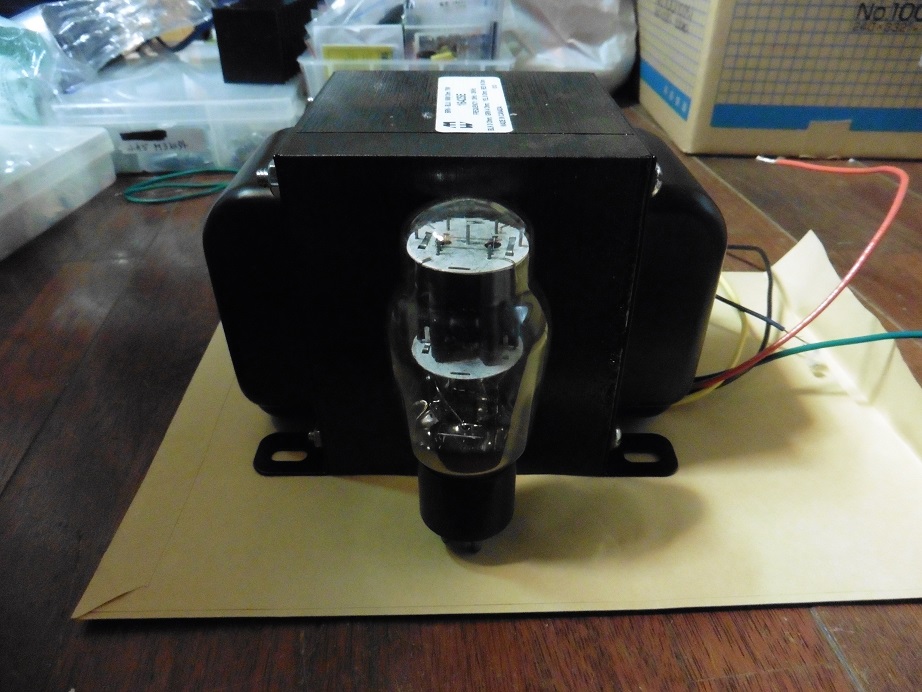

無題 なべ@愛媛 2015/12/31,16:19 No.1152 返信 (t)
どなたか、ハモンドのトランス1642SEを使用したアンプ製作されたことありますか?304TLのシングルアンプを製作しようかと考え中ですが・・・
写真は、このトランスと2A3です。
>> なべ@愛媛さんこんばんは 金子@神戸 2016/01/11,23:54 No.1154
私は20年前に1642SEより小さいもので845PPを作りました。
トランスはコア材の音色の影響が大きいと思います。
ハモンドはメリハリのある濃い感じの音色で一変に気に入りましたね。
MJ誌の評価ではもっと高得点のメーカーのも有りましたが、1642SEは巨大さゆえに性能もアップしていると期待できますね。
私も304TLは欲しかったのですが落札しそこないました。是非素晴らしい作品に仕上げて下さい。
もし電源部も同じシャーシに組むと重量は如何程になるのでしょうか?
>> 無題 RS237大阪・八尾 2016/02/11,22:05 No.1155
始めまして。
僕は大型送信管アンプ用(450THやRS329)のアンプに使おうと思い個人輸入したのですが余りに大型化することに心が折れて放置中です。
電源は1200V、150mA×2を4H72で整流する計画でトランス、コンデンサーら全て調達したのですが・・・
何れ再開したいですが・・・
もし良かったら結果聞かせて下さいませ。
一度、愛媛まで聴きに行きます!!

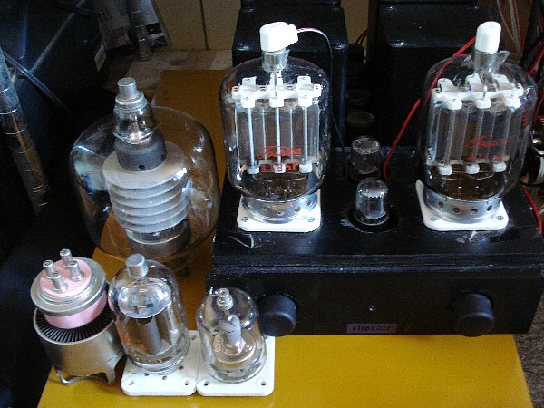

画像タイトル:img20151016224213.jpg -(75 KB)
4T85Pアンプ(845アンプ改造) 金子@神戸 2015/10/16,22:42 No.1151 返信 (t)
4T85Pという巨大な傍熱管を入手したので、どんな音かと試しにChorale845アンプに乗せ換えました。(試聴会で発表済みです)
フィラメント/ヒーター電力は同じなのに、特に低音域が力強く、制動力が強い。ちなみにB電圧は1000V有った。
このゆったりとした音の世界は何だろう?
恐らく粘り強い音質で定評のあるKT88PPアンプの延長上だと思う。
調べると傍熱管は能率が高い。低音には直熱管より良いという佐久間氏の記事もあった。
能率の良さは直熱管の2倍の電力に相当する感じがします。
それにChorale845アンプはNFBが掛けられていてDFは高いと推定できます。
その効果も有ってか、低音の音階が明瞭に聞こえて、低音の音場が目の前に広がる。
私は直熱管、無帰還派ですがこの事実は認めざるを得ない。
ただ問題が有るとすれば高音です。ジャズでは全然気にならないが、
クラシック等では高調波歪が耳につく事があるし、高音がすっきりとは伸びていない。硬めの音。
(一度に全てを満足する事は至難の業と言う事か?)
またミニワットのBaアンプは高音の美しさは特筆ものですが、低音は非力です。ヘッドホン用にはかなりいける。
現在の、直熱管4−250アンプは不満はあまり有りません。その証拠に使用時間が増えて電気代も大幅UP!
しかし一方で「行ける所まで確かめたい」という好奇心には抗えない。
そこで次回作に使う球を紹介します。()内はフィラメント電力。
7F25B(160W)、一番大きい。JJYで使った球。
7F37R(140W)セラミック管、ほんのり赤く灯ります。
これらはSW電源で点火します。仮接続で力強い音を確認済みです。
B電圧1500V、直結ドライブを目論んでいます。
またちょっとした暖房になるくらい発熱するので夏はお休みです。
4D32(20W)傍熱管、片CHに3本使います。3結で750Vの作例が有ります。4T85Pを越えるか?
4−65A(20W)直熱管でドライブや低出力用、若い頃からの愛用の球です。
これら用の部品は、ほぼ入手済みですが製作には結構日数を要するでしょう。
なお独断と偏見ご容赦下さい。

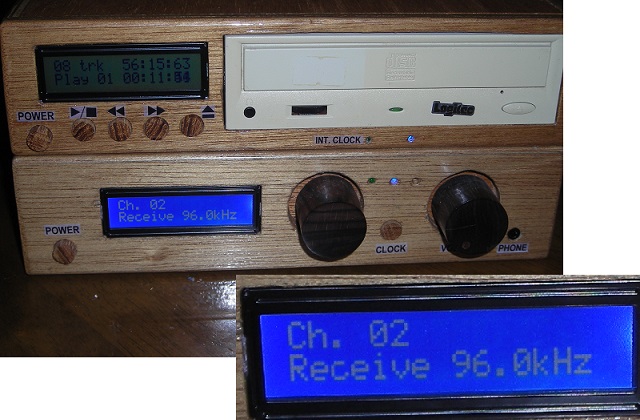

アンプじゃないですけれど.... 抜作 三太郎 こと前田@厚木です。 2014/12/23,16:31 No.1147 返信 (t)
一寸趣旨と外れた上に賞味期限切れかもしれませんが、"外道アンプ分科会"じゃなくて"外道分科会"なことだし、こんなものを作っている人はほかにいまい、ということで参加させてください。
96 kHzサンプリングのCDプレーヤー。.....音源が無い....。
外道レベル0.1くらいいただけるでしょうか?
>> ありゃりゃ 抜作 三太郎 こと前田@厚木です。 2014/12/24,22:34 No.1149
 今度の冬のお寺大会のレギュレーションを見たら"スピーカーを鳴らすことができるアンプ"となっていました。このままじゃあ、参加できませんね。
 しょうがない、何とかしないと.........。

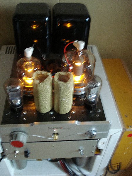

W・Xアンプ 今川@愛知 2014/12/19,08:18 No.1140 返信 (t)
W波状シャーシー X傾斜マウント出力管・・自分としてはあり得ない形状のアンプです。
>> やっぱり nakayama(岡崎) 2014/12/19,22:56 No.1141
見掛けに走りましたね。ww
>> 当初は 今川@愛知 2014/12/20,07:58 No.1142
マジックアイ6E5ppを計画してましたが手持ち12本殆どがエミ減で2ペア出来ず諦めました。ありふれた球で組みましたので見掛けだけでも外道らしく・・
>> Mounting position Katou@刈谷 2014/12/20,11:28 No.1145
Anyって書いてあっても斜めに取付ける人は
普通じゃないですネ〜
ふつーのアンプビルダーはTV球すら(゜Д゜;)
って感じです。
