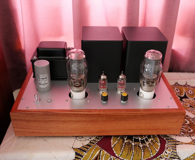

6B4 シングル ASAO SUGAHARA 2023/05/18,06:19 No.2155 返信 (t)
度々お騒がせしております。今回は6B4のシングルステレオです。2A3も何本か有りますがヒーターの2.5Vのトランスが有りませんので二枚プレートの6A3のシングルを作りました。OPTは何時ぞや三土会でUV211 と物々交換させて頂いたものです。このOPTを頂いた方のお名前を失念してしました。認知症の歳頃という事でご勘弁ください。さて、6A3アンプですが40Hzから15Khz位まで略フラットでアンプとしての性能は良いのですが如何せん直熱管の交流点火ですのでハムが9mV前後も出て現代の基準からするとダメです。色々とハム消しを試みましたが何れも役に立ちません。とは言え直流点火にするにはチョット大袈裟でダメアンプとしてお蔵入りを考えましたが一枚プレートの6B4が有ったので交換したところ「何という事でしょう」ハムが3~4mV(NFB無し)迄低下してくれました。2A3と言えば二枚プレートが格好いいと今迄思っていましたがハム音は一枚プレートが少ない事が分かりました。構成は12AX7のSRPPドライブで出力は3Wです。ハムが少なくなったと言えどちらにしてもお蔵入りのアンプです。以前に直熱管のアンプを作ったのは確か高校生の時12Aだったと記憶しています。

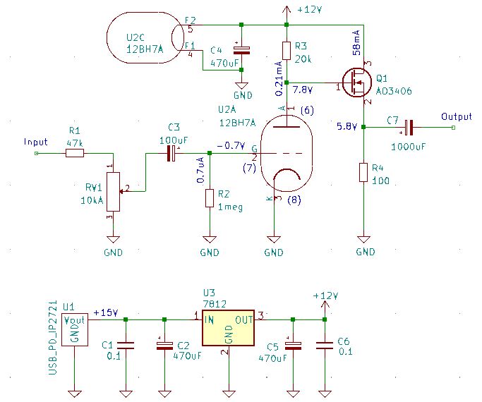

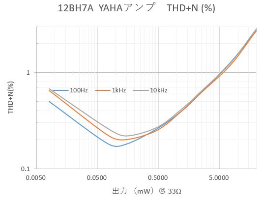

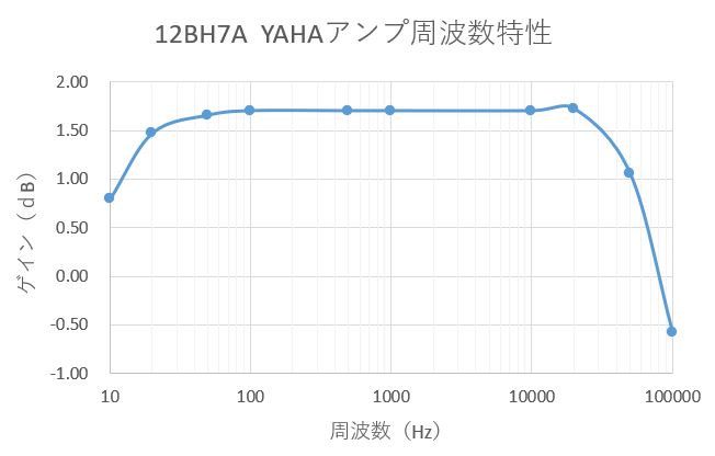

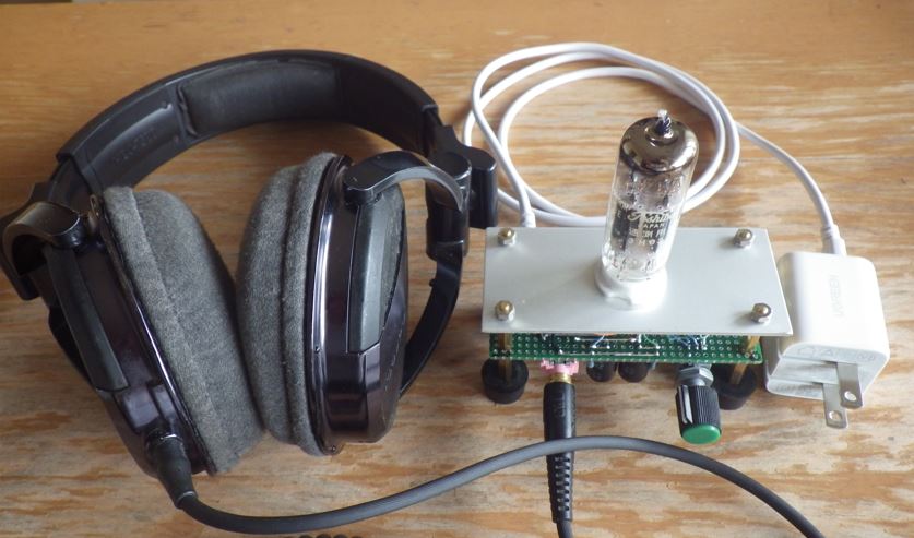

12BH7A YAHAヘッドホンアンプ 肥後@中野 2022/08/26,08:04 No.2139 返信 (t)
USB PDのACアダプタを使ってYAHAヘッドホンアンプを作りました。予想に反して高性能で、十分実用になります。出力バッファはオペアンプのボルテージホロワが一般的ですが美意識に反するのでMOSFETシングルにしました。

製作記事
http://dj-higo.cocolog-nifty.com/blog/2022/08/post-e1ee51.html
