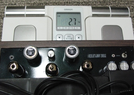

12BH7A差動プッシュプルアンプ完成 浅川@渋谷 2018/12/24,12:26 No.2082 返信 (t)
12BH7A差動プッシュプルがようやく完成しました。
回路はオリジナルではありませんが電源部は変更してあります。当初回路のみ見て組み上げましたが動作しない状態が4日間怪しいところを確定するのに苦労しました。要は−電源でダイオード5連はやめてヒーター電源からマイナス電源を作って完動しました。重量は約2.7kgヘルスメーターしか持ち合わせがなくて雑な報告になりました。

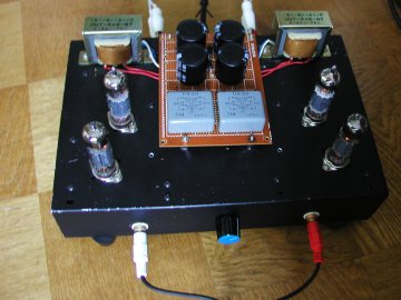

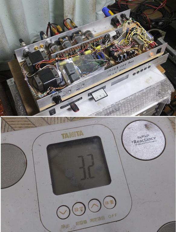

ダイエット中! 内田@群馬 2018/12/01,22:41 No.2077 返信 (t)
お寺大会用に小型csppアンプを3kg以下にダイエット中♪電源トランスレス化で1kgのダイエットに成功!でもケーシングを考えるとあと400gは減量しないとエントリー出来ない!!

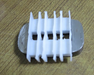

寺大会用出力トランス 土屋 2018/11/13,20:23 No.2075 返信 (t)
極古UPSから取りだしたチョークコイルのコアを半分に引き割って2個の出力トランスを作っています。非常に小さなカットコアですが板厚0.05mmなのでお気に入りです、2018年寺大会用です。
>> 画像タイトル:img20181113214759.jpg -(38 KB)
私もエントリーを考えています 浅川 2018/11/13,21:47 No.2076
土屋さんらしくオリジナリティ溢れる作品だろうと予見します。
私も出品するつもりはあります。そして重量3kg以下でエントリーするのが望ましいと思います。単に運ぶのに苦労したくないだけですが12BH7Aプッシュプルで参加使用とおもいます。
>> 3s未満は製作中です 浅川@渋谷 2018/12/20,14:18 No.2081
土屋さん。私元気は元気ですが足のケガから7週が経ち右足を引きずりながら歩くようになりました。(だいぶまえからですが)
当初差動回路で12BH7Aのシングルプッシュプルを作ろうと張り切ってましたがどうも動作が上手くいかない状況です。ノイズしか聞こえない状態を脱してません。ヒーター配線も点検してます。発振も考えられます。初段は12AX7Aです。妥協してPK分割型で作ることも考えてます。トホホですが最悪の場合は未公開の6V6シングル5.6s(完動品)も視野にいれています。ではお元気で。

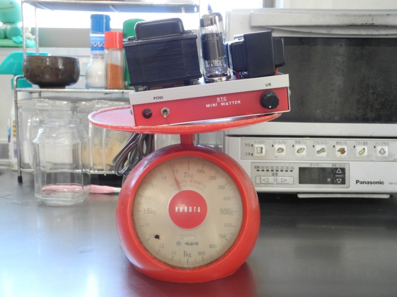

2.7kg 今川@愛知 2018/11/04,17:09 No.2074 返信 (t)
お寺大会用真空管アンプ。
電源コード・裏板付きで2.7kg完成しました

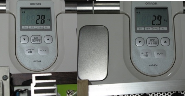

お寺大会 今川@愛知 2018/09/13,19:42 No.2067 返信 (t)
の準備として手持ちアンプの体重測定。
2.8kgと2.9kgが在るが、独創性に欠ける。
これは予備かな。

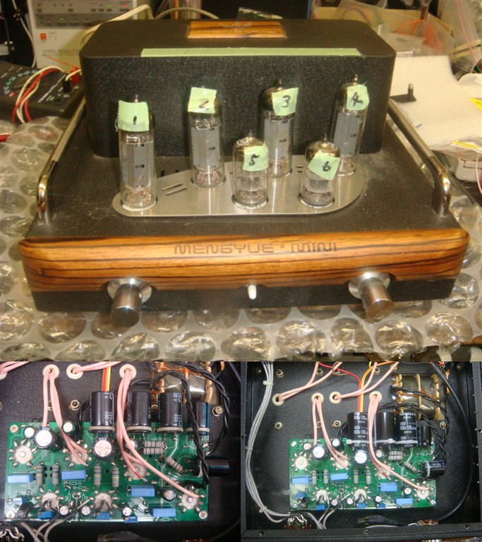

人生初の真空管ステレオアンプ 岩野@中野 2018/01/18,02:16 No.2060 返信 (t)
冬のお寺大会で、MENGYUE MINIを、落札!
そのままでも、音は出ておりましたが、開腹すると・・・
基板は3点止めで、歪んでます。
コンデンサは、ちょっと膨らみがありました。
基板を、4点止めに改造し、ケミコンを日本製に交換。
少し、お掃除して、自宅でランニングしてみます。

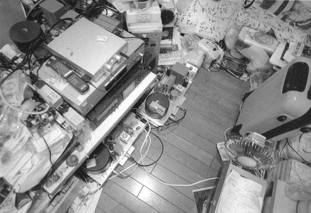

ラボラトリーの様子 本村@海老名座間駅ローカル 2017/06/16,23:39 No.2052 返信 (t)
2013年?ごろです。二種類のLoftin-White 式パワーアンプが見えます。CDPはSCD-XB9です。ラインアンプの代用にCECのヘッドフォンアンプを使っています。スピーカーはCORALの4A-70とパイオニアのPT-R7の 2wayです。ニアフィールドに3インチフルレンジ/リングドームtweeterの2wayを使っています。
