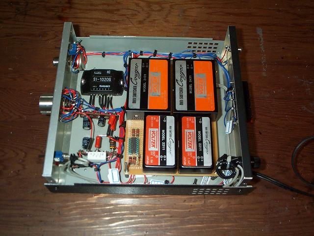

擬似4チャンネルアンプ 大橋@町田 2011/05/29,03:41 No.1293 返信 (t)
LPレコードの4チャンネル初期にはやったゲテモノです。ステレオ左右の差成分を取り出し、フィルタで低域カットした後、左右リアチャンネルスピーカを逆袖でドライブするもの。ライブものは残響や拍手が後方スピーカの左右に広がりなかなかです。
>> 亀resですが 抜作三太郎こと前田@厚木です。 2011/06/15,21:20 No.1295
 ここ2週間くらい体調不良/発熱で寝てました。ということで、亀resですが...。
 これってスピーカーマトリックスと同じ発想ですよね。
 20年くらい前に、スピーカーマトリックスを組んだことがありますが、鳥の鳴き声のCDをかけた時に、鳥の鳴き声が天井(上?)から降ってくるようで、感激したことがあります。スピーカーを高い位置に吊下げた所為かもしれませんが。
 久しぶりにやってみようかな。
>> スピーカーマトリックス 大橋@町田 2011/06/16,08:28 No.1296
はい、パワーアンプがひとつなのでスピーカーマトリックスと原理は同じです。本物のスピーカーマトリックスはフロント側にリークがでますので一応別アンプ。三土会で披露したアルテックの8cmスピーカを天井からつるして聞いていましたが、ライブの他にも映画など位相差成分が多い音源だと効果抜群でした。残念ながら部品のスイッチング電源がリークして危うく感電しそうになり、この勇姿はもうありません。

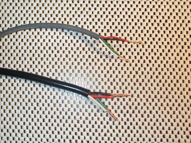

スピーカーケーブル 大橋@町田 2011/04/27,21:39 No.1292 返信 (t)
メーターうん千円するオーディオ専用には手が出ませんが、電気工事店にあるこれはなかなかです。4芯ケーブルの対向2本を両端でつなぎ合わせホットとコールドを形成するだけですが、メーター数百円とは思えない音です。メーカーの技術者に聞いたら、オーディオ用を出す予定はないが導体の素材や配列には自信があるらしいです。彼の説明では線径15mmクラスは12インチスピーカ、10mmは6インチクラス、6mmクラスは5インチ口径以下と相性がいいとか。導体一本ずつの直径と本数が音に関係するらしいです。そこまで実験してるならオーディオ用を出せばいいのに。

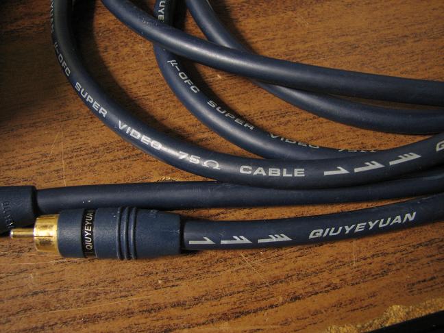

山中湖ネタ発見! 内田@群馬 2008/09/10,23:24 No.1273 返信 (t)
先日片付けていたら以前から使っていたSUPER AUDIO VIDEO CABLE FV-75
と言うケーブルには信号の方向指定が有る事を発見!知らなかった・・・
>> ケーブルの作り解明 村田@熊本 2008/11/21,10:13 No.1276
解体するには度胸がいりますね。
私の場合では、万円のオーダーになりますと、○B根性が。
X線あたりで見えませんか?
>> X線 Maxi@東京 2009/05/23,17:23 No.1282
医用の単純撮影装置でいけるかもしれませんが、プラグで遮蔽されて厳しいかもしれませんね。管圧を上げればいけるかもしれませんが…。産業用ならどうだろう。
CTだとアーチファクトで厳しいと思います。

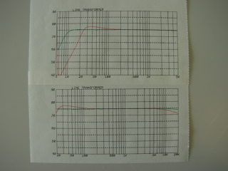

段間トランスとフィルタ 村田@熊本 2008/08/18,15:26 No.1262 返信 (t)
段間トランスとフィルタの周波数特性です。
シャープのパソコン(電卓風の)で平成元年に自動計測した物です。
この時期はスピーカをGE補正して周波数特性平坦化の実験をしていました。
当時と比べると今では、測定器が安価になりやりやすくなりましたね。

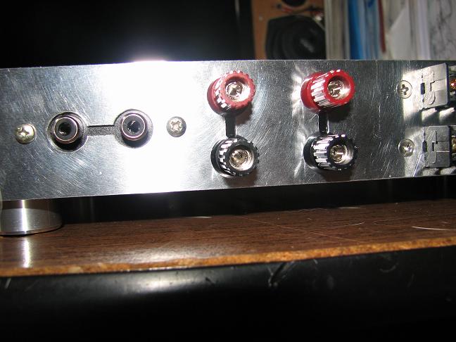

スリット効果を期待して・・・ 内田@群馬 2008/08/06,20:35 No.1256 返信 (t)
半導体アンプで効果があるなら球アンプでもそれなりの効果があるのでは?
と言うで現在製作中の球アンプのシャーシにスリットを入れてみました♪
>> おっ 抜作三太郎です 2008/08/06,22:00 No.1258
ついに出ましたね。せっかくですから、違いがわかるように、ショート金具付けて三土会でお披露目しませんか?
>> 測定したらどうなるか? 村田@熊本 2008/12/01,14:56 No.1279
どれくらいの電圧が発生するか見てみたいですね。
線で接続して電流の波形でも良いですが。
測定に掛かるほど大きくはないでしょうね。100VのIH調理器でも繋げば
ひょっとすると見えるかも知れませんね。

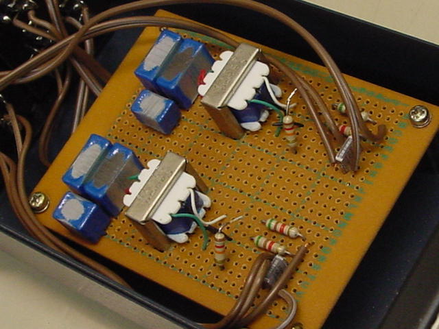

段間トランスとフィルタ 村田@熊本 2008/08/06,10:32 No.1254 返信 (t)
(石田さん:コモンモードフィルタへの返信です。返信に写真が添付できないので、ここに投稿しました)
石田さん、みなさん、こんにちは。
私も似たような物を作っていました。CDプレーヤとコントロールアンプ間に入れていました。
山水のトランスST-78にコンデンサ、抵抗を組み合わせて低域2種、高域2種の周波数特性としています。
高域を少し落として、LUXのレガートリンク(?)らしい音がするなんて、楽しんでいました。
>> 無題 石田 2008/08/06,19:44 No.1255
 一種のラインフィルターでしょうか。カットオフはどのくらいでしたか?
可聴帯域外?内?
>> 周波数特性 村田@熊本 2008/08/09,23:37 No.1261
皆さん、こんばん。
正確なデータは自動計測したのがありますが、手元にありませんので概略をお伝えします。
低域は@山が無くて20Hzでー3dBとA50Hzで+2dBの山があり、急に低域遮断の2種類です。
高域は@ほぼ平坦とA20kHzでー3dBの2種類です。
切り替えスイッチなしでLR各4端子のRCA端子で差し替えています。
ほぼ、以上のようになっていると思いますが、違っていた場合、あとでで訂正した値を報告します。
