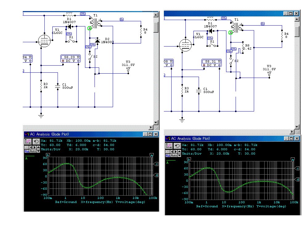

さて、理想電源とした場合でも直接繋いだ場合と差が出ますし、ダイオードと抵抗でも差が出ますね。この差をどう見るかが問題となるかと思います。それと、現在の負荷は純抵抗ですが実際にはスピーカーが繋がります。スピーカーの等価回路ですが、音波になるまでの精密な等価回路作れないですかね。=>村田先生
等価回路を繋いで見るともっと違いが出るかもしれません。
それから、ケーブルで音が変わるのなら、板川さんの実験結果はずいぶんと大きな違いと考えられないかと思っています。
以上よろしくです。
>> ダイオード等価回路 村田@熊本 2004/05/12,01:47 No.429
皆さん、こんばんは。
ダイオードの等価回路は0.04オームと8uFを直列にして、これに0.8オームを
並列接続しますと、周波数特性はほぼ一致します。
しかし、ここの信号電圧は出力段プレートの信号電圧の1/1000以下です。
ですから出力トランスの2次側では違いはないでしょう。負荷が変わっても
同じだと思います。

理想電源でのSDvsR 坂川 典正 2004/05/11,22:18 No.427 返信 (t)
B電源を理想電源に置き換えて実験してみました。なお、出力トランスは7Hです。0.42Ωと1N4007は良く似ています。ちなみにSW ONでは位相は常に0度となります。

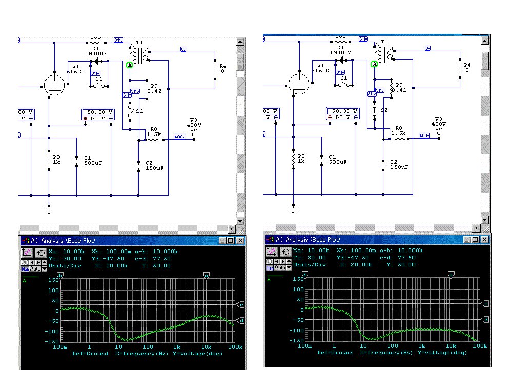

抵抗におきかえてみました! 坂川 典正 2004/05/11,21:45 No.426 返信 (t)
B電源の平滑Cを150uFのまま、SDを村田先生のご依頼の0.42Ωに置き換えてみました。なんと!というべきか、はたまた、ヒステリシス抜きのツエナー抵抗だからあたりまえ??というべきか、良く似た結果になりました!!

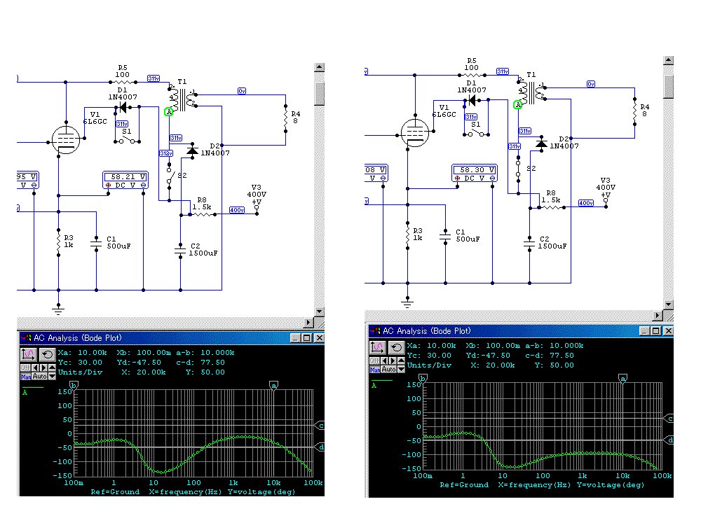

とりあえず、電源Cを増やしてみたら 坂川 典正 2004/05/11,21:05 No.425 返信 (t)
とりあえず150uFを1500uFに増やしてみました。

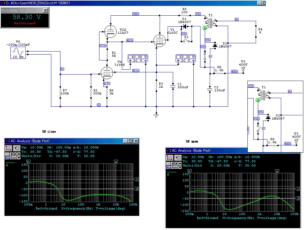

ストッピング・ダイオード追加の効果?2 坂川 典正 2004/05/07,22:50 No.417 返信 (t)
本日の試行結果を報告します。画像がでかすぎるかもしれませんが悪しからず!
なお、普通のゲイン線図より変化が大きく出る位相線図にしてありますので、この点をご注意ください。「コンなのは当たり前だよ」と言われてしまいそうですが、ダイオードを入れると位相が変化する(当然、ゲインも変化する)なんて知らなかったので驚いてはいるのであります。

グラフの見方ですが、縦軸は入力との位相ですか。また、測定した点は○Aでしょうか。私も実際のアンプでダイオードの両端の電圧波形の観測とかやってみましたが今までははっきりした異差は確認できていませんでした。今回、板川さんが確認された異差ですが、聞いたときどの様な差となると思いますか?
今まで、SDを使用したときの変化の報告をまとめると、
・立ち上がりが良くなった
・低域のどろどろした感じが無くなった
・おとなしくなった すっきりした
等が代表的な例かと思います。ご意見を伺いたいです。

>> 無題 坂川 典正 2004/05/10,16:33 No.420
田村さん、こんにちは。さかがわです。何時もお世話になっております! さて、ご質問にお答えしますと、測定点は○印のところです。位相差基準はシグナルジェネレータ出力(の筈)です。ヒアリングの方ですが、わたしの場合、SDを組み込んだ経験は3台で、KT88シングルのTU−877を改造して、単純な3結化を試みた時が一回目です。(1/2)12AX7の初段+KT88(3結)+オーバーオールNFの単純なアンプです。その時〔一年半前〕の印象は下記の通りです。

さて、実験の回路ですが電源の後に1.5Kが入っていますね。(R8)この抵抗とコンデンサで位相が回っているって事は無いでしょうか。C2をもっと巨大化するか、理想電源を接続するかして実験をお願いできますか。
話は変わりますが、私はSDとトランスの間からフィードバックを使っています。SDの代わりに抵抗にしても面白いです。
以上宜しくお願いします。

>> ダイオードの等価抵抗 村田@熊本 2004/05/11,13:55 No.424
松田さんへ:動作電流60mAでは、等価抵抗は0.42Ωになります。
坂川さんへ:D2を0.42オームの抵抗で置き換えて、どうなりますでしょうか。
