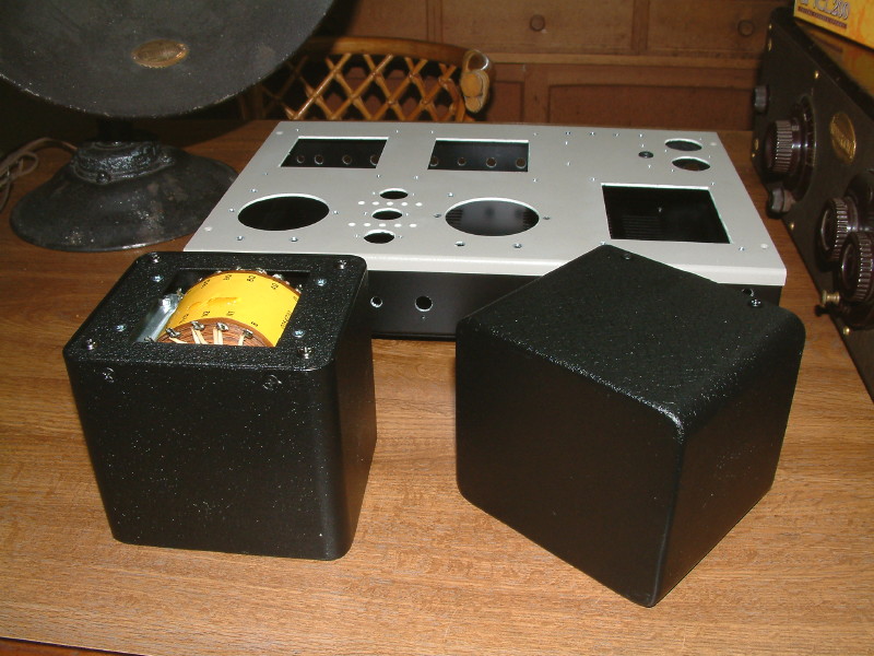

送信管シングル Katou@刈谷 2010/12/09,23:54 No.636 返信 (t)
昨年夏のお寺大会でゲットした805等を搭載するアンプを製作開始しました。
出力トランスはSELのL−195でフロービスのケースにぴったり収まりました。
冬の大会は3C33アンプを予定していますが、間に合えば(ムリか??)これも持って行こうと思います。
>> どんな音で鳴るのかな。 NOAH@愛知 2010/12/11,19:43 No.639
シャシはとてもキレイに加工されてます。トランスもカッコいいです。出来上がったら是非聞かせて下さい。
バックに写っているラジオのラッパの音も興味がありますねー。中身のナスが生きているといいですね。

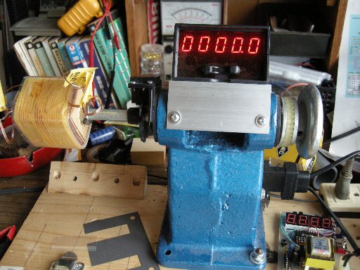

トランス巻き nakayama(岡崎) 2010/06/13,12:18 No.626 返信 (t)
次の予定アンプではG2用の電圧が低く、抵抗でアッチッチも嫌なので電源トランスを巻くことにしました。昨年暮れ中国からエンヤコラ持って来た巻き線器がいよいよ稼動です。うまく巻けますかどうか??
ここで、恥ずかしながら電気門外漢から初歩の質問なのですが、250-0-250Vで0.3Aとる場合、0-250間の巻き線仕様は0.15A?それとも両方共0.3Aでしょうか? トランスはEIコアを使います。
>> センタータップを使った両波整流の場合は ARITO@伊吹南麓 2010/06/13,13:23 No.627
DC電流≒AC電流と考えて良いようです。
したがって、0.3Aの場合は、500V(CT付)0.3Aとなります。
少しでも小さいトランスにしたければブリッジ整流の方が有利です。
この場合は、DC電流≒AC電流÷1.65となりますので、250V、0.5AでOKです。
>> 無題 nakayama(岡崎) 2010/06/13,15:03 No.628
ARITOさん、ありがとうございます。手持ちの線材・コアサイズと相談してもう一度考えて見ます。案の定カン違いしておりました。

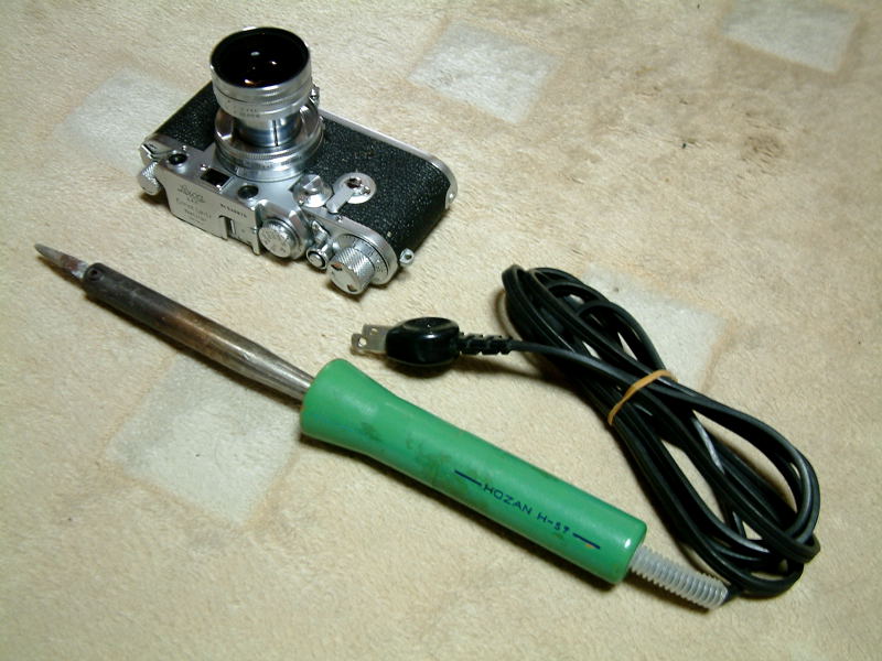

私も古道具 Katou@刈谷 2010/06/11,00:03 No.624 返信 (t)
私も古いホーザン(45w)を愛用しています。カメラも道具も古いのは作りが良く、長持ちです。
>> 無題 nakayama(岡崎) 2010/06/11,15:00 No.625
みなさん、お使いですね。
つい、目がカメラの方に・・・。

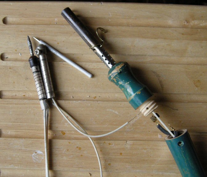

古道具 nakayama(岡崎) 2010/06/09,22:12 No.623 返信 (t)
だいぶ以前(多分40年くらい)から使っているホーザンの30Wはんだごて、ヒーターを交換しました。チップがだいぶやせたので、交換しようとしたのですが、どうしても抜けません。あきらめかけたところに、これも多分20年以上前に購入したヒーターが出てきまして一件落着。いまどきこのサイズで木製の柄のこてなど中国にもありませんが、大変使いやすいのです。30Wのは何本か購入した覚えはあるのですが、これだけが生き残っています。 これであと40年は大丈夫?
みなさんはいかがですか?

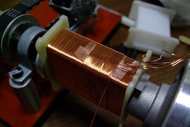

トランス巻き♪ 内田@群馬 2010/05/31,00:08 No.612 返信 (t)
久しぶりのトランス巻きはPP用OPTに挑戦です。
以前電源トランスを一個巻いただけなので
初挑戦と同じなので形になるのかが心配だな〜
>> もう 松川@鎌倉 2010/05/31,01:13 No.613
もうはじめたのですか。早いですねぇ。
15Eシングルの場合もOPT自作しないといけないのでしょうか?
>> 無題 nakayama(岡崎) 2010/05/31,10:19 No.614
引き出し線の立ち上がり部にも絶縁テープを貼られた方がよろしいかと・・・。
私だけでしょうが、両足巻の2次側結線はいつでも頭が海鮮丼状態で結局失敗します。
>> 無題 内田@群馬 2010/05/31,21:35 No.620
松川さん>
市販のシングル用OPTで全然OKで〜す。
試算ではEp:350V,Ip:50mA,Eg:17v,Ig:6mA
RL:5k,Po:3Wとなりましたのでごく普通の5W
クラス以上のOPTでOKだと思います。
nakayamaさん>
配線の引き出し部ですね、この画像は巻き線の練習風景です
ので見なかった事にしてくださいw、本番はテープ等でちゃんと
絶縁したいと思います、確かに2次巻き線の極性を考える頭が
混乱してしまいますよね〜
>> これってモードラ 藪田 2010/06/06,14:26 No.621
普通では入手困難な、ベアリング軸受けを使ってあったような。
内田さんに、巻いてもらおうかな。
>> 修行中♪ 内田@群馬 2010/06/06,19:55 No.622
はい、ミシンモーターで駆動で来ますが〜
太い腺が巻けないで要改造のマイ巻き線器ですw
只今修行中ですので巻いて上げられませんが巻き腺機は
貸し出し可能ですのでご自身で巻いてみませんか?
とっても大変ですが楽しいですよ〜♪

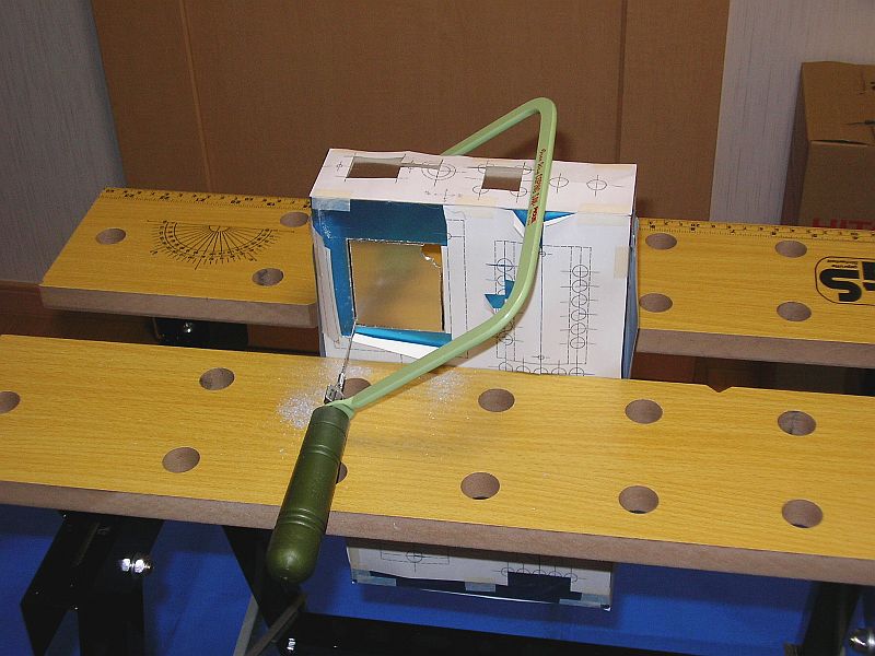

電源トランスの角穴 粕谷@江東区 2010/04/16,12:51 No.601 返信 (t)
皆さんは電源トランスの角穴をどのように開けていますか?
私は10φの丸穴を開け、コッピングソーでカットしています。
フリーウェイのとおり、力加減でナメクジが這ったように
曲がってしまいます。
ジグソーは騒音が大きいので使えないし、丸穴をたくさん
開けてニッパーでカットする方法はヤスリ掛けが大変です。
今度ハンドニブラーを試そうと思っていますが、それこそ
大変なような?
>> にたような・・・ 宇多@茨城 2010/04/16,14:02 No.602
う〜だは、対角線の角の内側に 10mm 丸穴を開け、
それをハンド・ニブラーで大体四角にして、
軍手で掴んだ金ノコでキーコ、キーコ真っ直ぐ。
>> re:電源トランスの角穴 yos 2010/04/16,14:17 No.604
粕谷@江東区様、こんにちは。
私もそのコッピングソーを使って加工しています。「NASAも使用」と云う宣伝文句に釣られてw。
ハンドニブラーは2〜3ミリづつ噛み千切る様な切り方なので、切り口がギザギザになりがちと思います。時間も掛かるし。
今のところコッピングソーが便利かなぁ、と思っています。
>> 角穴は nakayama(岡崎) 2010/04/16,22:04 No.605
なかなかきれいに開きませんよね。以前は油圧の角パンチがあったので楽勝でしたが・・・。今は、まずφ30のシャーシパンチで大部分を取ってしまい、その後けがきの内側をニブラでぎりぎりまでとってからヤスリ仕上げをしています。けがきに沿って適当なアルミアングルを2面テープで貼り付け、それに沿ってヤスリがけすると結構きれいに仕上げる事ができます。
>> 加工 北裏@日暮里 2010/04/16,22:12 No.606
自分は、ハンドニブラですが、2種類使っています。ハンドル部分がケースに触れて使えない(ケースの外側から切ればいいのですが)ので。
一度、アクリルカッターとリューターの回転刃で開けたこともあります。
うるさくてもいいのなら、かなりきれいに開けられます。
自分のHP http://kitaura.info/300b1.html のトランスがこの開け方で、丸は、写真のようなものです。本来はボール盤で使うべきですが、ハンドドリルでも注意すれば使えました。うるさいけど、すごくきれい。
>> コメントありがとうございます 粕谷@江東区 2010/04/17,10:08 No.609
皆様コメントありがとうございます。
> 宇多@茨城さん
コッピングソーは、1個所穴を開ければいいのでその分ラクです。
切削のスピードは金ノコに比べて遅いと思いますが、引っかかることが
ありません。
> yosさん
真っ直ぐ切るのはやはり慣れでしょうね。私の場合は滅多に使わない
ので、なかなか上手くなりません。
> nakayama(岡崎)さん
話題が外れますが、シャーシパンチってセンターが出しにくいように
思います。下穴をピッタリにすれば良いのでしょうが、大抵ずれてます(笑)
> 北裏@日暮里さん
ハンドニブラの2種類というのは、ホーザンのとハサミのようなやつでしょうか?
アクリルカッターでアルミが削れるんですね。やはり1mm程度の薄板でしょうか。
私もリューターを持っていますが、おそらくトルクが足りません。
>> ハンドニブラーにはちょっとコツが 藪田 2010/05/09,00:43 No.611
ハンドニブラーの使い方には、ちょっとしたコツがいります。
それは、常に手前に引くように移動させて、食い切っていくようにするのです。ハンド二ブラーのレバー側緩めるときに、手前に引くようにすると、食いきった溝にはまって、ちょうど溝のレールに入ったように、比較的まっすぐ切って行くことができます。
このコツをつかむと、そこそこにまっすぐなラインで切っていくことができるのです。
多少でこぼこしますが、切断面のめくれがないのでヤスリでの仕上げも、簡単です。
1.2mmぐらいのシャーシなら、パッチンパッチンと楽に空けられます。要領を覚えると、トランス穴の接線に6mmぐらいのあなを空けて、4画が切り取れます。
ハンドニブラーの使い方については、30年間誰も教えてくれず、つい5年前ほどに気がついたしだいです。
>> 私は・・・ 大塚@川崎市 2010/12/24,00:45 No.640
最近やってみたら上手く行ったので報告します。
ジスクグラインダに厚さ1mmぐらいの切断用のディスクをつけて、角穴の辺の部分を切ります。あとは四隅のチョット残った部分を金鋸で切ってやると短時間で綺麗に角穴が開きました。
この方法はジスクグラインダが跳ねる可能性があるのが危険なところです。
ジスクグラインダは、保持ハンドルのしっかりしたものを選び、シャーシーはしっかり固定する必要があります。
ハンドニブラや金鋸よりも数倍早く綺麗に工作できますが、危険もそれなりについてくるようですので、あくまで自己責任ということで。

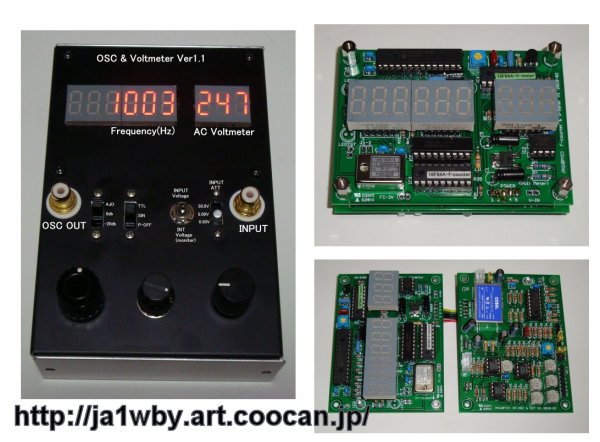

こんなお遊びを 1wby 2010/03/20,08:56 No.600 返信 (t)
最近になって手配線がおっくうになったのでCADで
このようなPT基板を作って見ました。
年寄りの暇つぶしには持ってこいの相手(CAD)です。

>> これは 北裏@日暮里 2010/04/16,22:14 No.607
なんでも、キットみたいにできちゃいますね。
金満〜
>> いや〜 1wby 2010/04/17,08:25 No.608
パチンコ代より安いし、DSのノートレも買ってないので
年寄りのボケ防止に活用しまじめました。
って、言うか細かい手配線が億劫になりましてと言うのが本音です。

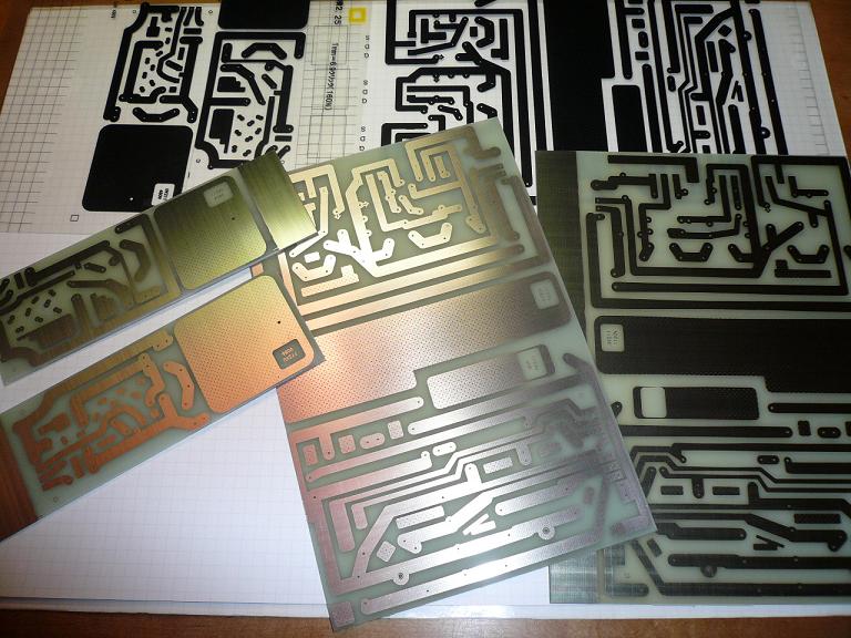

“クイック”ポジ感光基板 Yasue 2009/11/12,00:26 No.598 返信 (t)
 基板4枚を製作しました。
蛍光灯スタンド、3pの距離で約10分間の露光で感光させました。
ようやく“クィツクポジ感光基板”の要領がつかめました。
