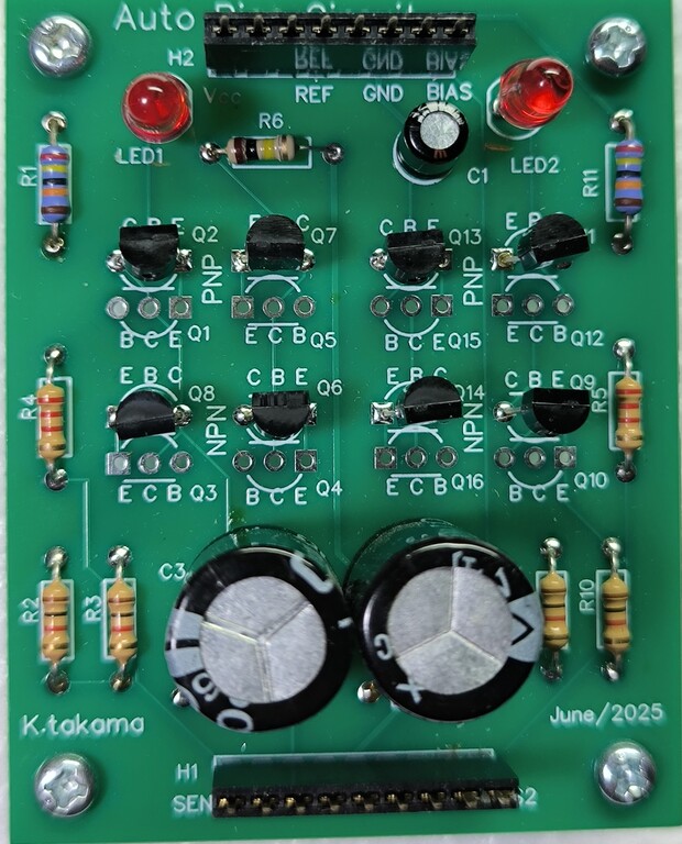

自動バイアス回路基板の製作 きん@品川 7/19,20:11 No.2172 返信 (t)
最近、私が製作するアンプに使用している「自動バイアス回路」のプリント基板を製作しました。
この基板を使用して、簡単に過去に製作した真空管アンプを自動バイアス化することができます。
希望者がいれば頒布することも検討します。

>> 画像タイトル:img20250719201303.jpg -(Diet 1139 KB→135 KB)
基板写真 きん@品川 7/19,20:13 No.2173

>> (new) 無題 内山@江戸川 7/20,07:44 No.2175
2SA733 部品箱に無かったんですが 2SA1015 で代用出来ますよね?
>> (new) 耐圧がOKなら使用できます。 きん@品川 7/22,08:36 No.2176
使用している全てのトランジスタの耐圧さえOKならなんでも使えます。ただし、差動対で使用しているものはペア品(同じ種類、同じHfeランク)を使用したほうが良いです。
>> (new) 無題 内山@江戸川 7/23,05:19 No.2177
ありがとうございます
