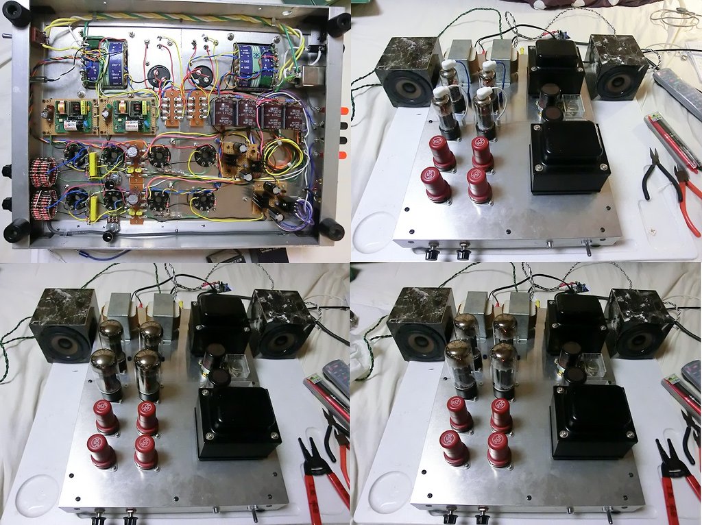

コロナの日には家で “球アンプ” Yasue 2021/07/29,14:08 No.2124 返信 (t)
 今回は "LUXMAN MQ60-CUSTOM"
パワー球に50CA10を使った無帰還アンプ!
全分解(解体)し再度組み上げ中です。
…三土会への持参を願いつつ…!

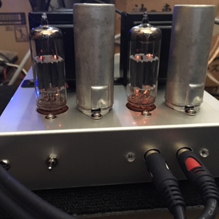

2A3シングルアンプ完成 はりー 2021/07/21,20:18 No.2122 返信 (t)
新作アンプです。前段は12DW7で新開発ポジネガドライブ回路搭載です。(笑)
http://harry.ti-da.net/
>> これぞ球アンプ 田中@浦和 2021/07/22,08:00 No.2123
ドライバー段の直前にポテンションメーターがあり、レイアウトが合理的で、美しいです。チークの木枠も綺麗に仕上がってます。知的て手慣れた作りだと思います。

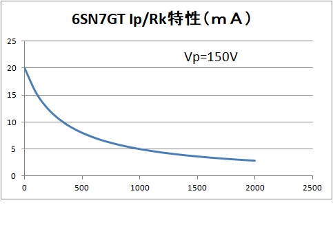

ホーロー抵抗 土屋@埼玉県 2020/11/03,10:24 No.2116 返信 (t)
手作り掲示版質問コーナー【記事番号:11672】 ホーロー抵抗の質問回答補足参考資料、6SN7GTのプレート電流対カソード抵抗の概算計算値です。
縦:プレート電流(mA)、横カソード抵抗(Ω)@Vp=150V

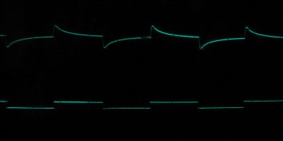

>> 画像タイトル:img20200421201431.jpg -(7 KB)
6AS7Gpp Roehre 2020/04/21,20:14 No.2112
小型OPTを背中合わせにして昇圧しようというアンプの矩形波です。下段が入力波形で100Hzと10kHzの画像です。100Hzではサグ大きく、10kHzは三角になります。昇圧比は1.8相当です。

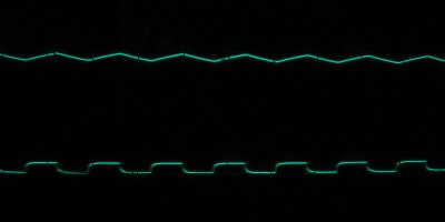

>> 画像タイトル:img20200421201649.jpg -(6 KB)
6AS7Gpp Roehre 2020/04/21,20:16 No.2113
こちらの画像が100Hzです。↑は10kHz

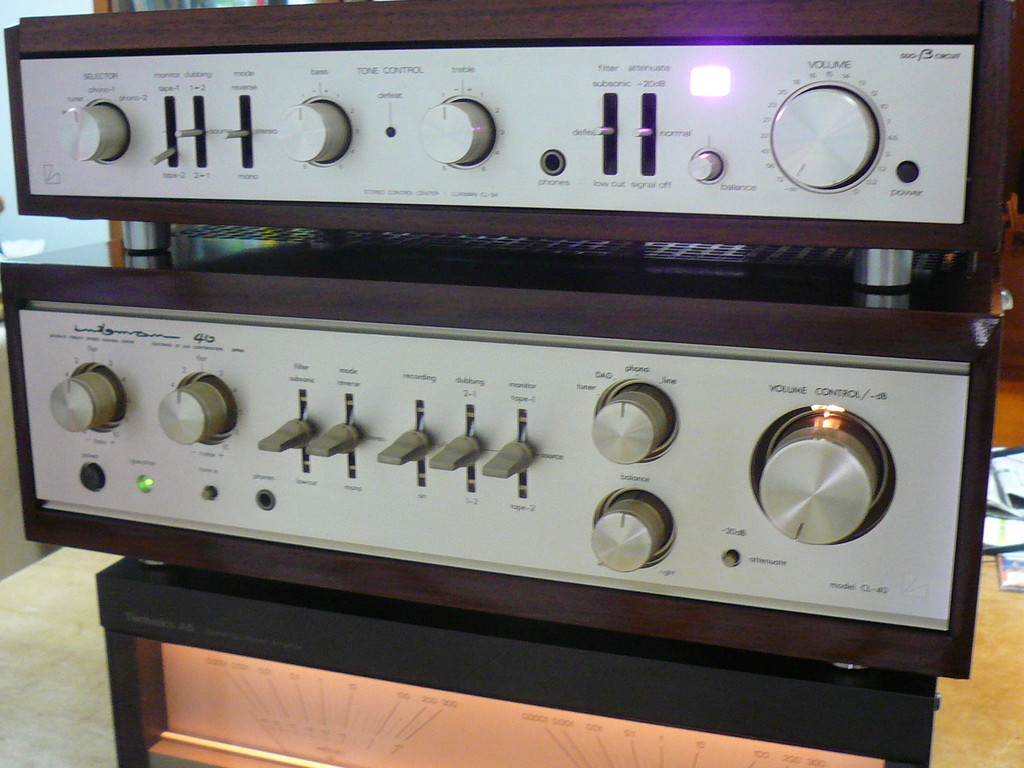

再び入手・・・! Yasue 2019/11/12,16:43 No.2097 返信 (t)
 先月、3年間愛用しヤフオクにて手放した、“LUXMAN CL-34”を再び入手しました。
 アンプ部のフィルムコンデンサを交換しました。
すでに、LUXMAN本社サービス部にてメンテナンスを受けており内部は埃も無く美しい内部でした。
