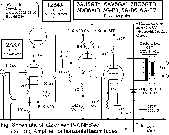

ゴメンナサイ。チョンボでした。 宇多@茨城 2002/08/12,12:06 No.136 返信 (t)
 本人も腑に落ちないので、ワニ口線で SD をショート。 アラ?全く変わらない・・・これには、ホンマ焦りました。 もう再現できないのです。
 頭から水を被って思い出すと・・・どうやら、昨日ドライバの球をアレヤコレヤ交換して、その動作点やら Ip やらバイアス抵抗やら、切った貼ったやっている最中に SD を取りつけたタイミングで、SD が無くても OK 状態になったものを、SD をショートして確認せずに「効果!」としちゃった見たいです。
 皆様ゴメンナサイ。 オカルトではありません、単なるチョンボでした。
 調整途中ですが当該回路図を「特出し」するので無罪放免にしてください。

G2 ドライブでの SD 効果 宇多@茨城 2002/08/11,15:31 No.133 返信 (t)
 真夏の昼のウツツです。 でも本人は大真面目です。 だから怪しいです。
 先週から音がイマイチで悩みになやみ、イッソ分解したるかと考えていた試作中の G2ドライブ amp (12AX7 SRPP 〜12B4A カソフォロ 〜6AV5GA 終段)です。
 ヒョッと思い付いてカソフォロ・ドライバのカソードから終段の G2 に直結する途中に 1N4007 を電流の方向に挿入してみたら・・・・大振幅入力時のゴリゴリのクリップ歪みたいのが無くなり、パワーがドカッと出て、ヒェー分からん。
>> G2ドライブ かつ 2002/08/11,22:31 No.134
宇多さん、こんばんは。お久しぶりです。
この現象は非常に興味深いですね。測定上の変化は見られるのでしょうか?
パワー、歪み、雑音、なんでも良いのですが。
私はやったことが無いのですが、G2ドライブはそれ自体が低歪み、とか
聞いた事がありますが、実際の所はどうなんでしょうか?
御教示下さい。
>> SDで一点アース 川本@西東京 2002/08/11,22:57 No.135
こんばんは。自分でSDによる左右チャンネル1点アースのテストを考えていました。セパレーションの向上が目的です。既にテストずみですか?
色んな場所で使って、SD効果を確かめたいですね。素人は素人なりに。
超三6BM8で色々使用の方がおいででしたが、結果はどうだったのでしょう?

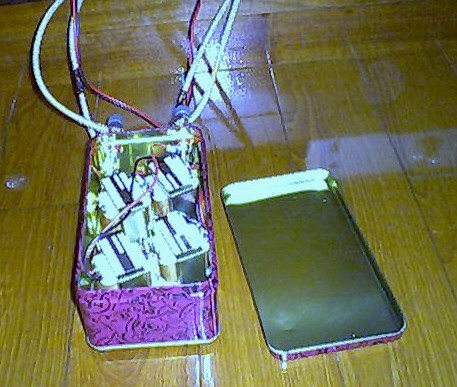

画像タイトル:img20020726234947.jpg -(64 KB)
オカルトBOX写真 荒木 2002/07/26,23:49 No.91 返信 (t)
川本さん、こんな感じです。写真が良くないですが、なんとか4個のトランスが見えましょうか。箱はブリキ菓子箱です。
>> これは外道かオカルトか! 荒木 2002/08/03,13:14 No.121
川本さん、このオカルトボックス手持ちのTRアンプにつないでみましたが大丈夫でした。スピーカもアンプもつないで、SWオンです。
余りの暑さに、球アンプが暑苦しいので、フィリップスアンプにつないで使っています。音はなんか安心できる感じ!わるくないですねー。
>> Re・オカルトBOX 川本@西東京 2002/08/03,14:36 No.122
荒木さん、こんにちは。
昔、流行ったグライコつき石アンプ、リモコン付きで便利なんですが音がね・・・オカルトBOXで変身!出来れば。と考えていたのです。ありがとうございました。テストしていただいて。

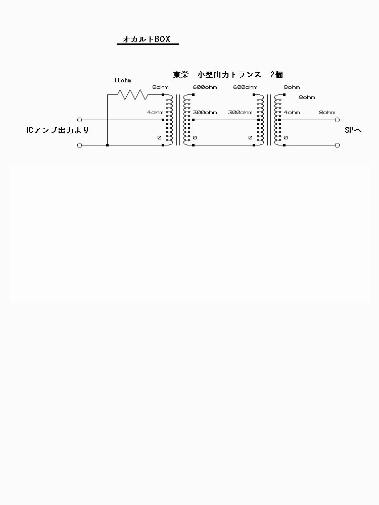

これは外道かオカルトか!その2 荒木 2002/07/26,12:38 No.82 返信 (t)
図面がへんですね。出力は、トランスの4オーム端子に8オームスピーカをつなぐの意です。これを8オーム端子からとると20khrzで4db以上落ち、その他つなぎ方を変えると、いろいろです。またICアンプをつなぐところの8オーム端子につけた10オーム5Wは、これがないと低域(30hr以下)の入力を上げると発振します。(トランスがサチって、波形のみならずトランスからチキチキと、「まいりました」との音が出る!)パワーロス承知でくっつけちゃったもの。

これは外道かオカルトか! 荒木 2002/07/26,12:04 No.80 返信 (t)
こんなものを作って、フィリップス君に繋いで聴いてみました。特性は8オーム純抵抗負荷で、真空管シングルアンプ並で、20khrzで2db強落ち、DF(DFと言うと多賀さんに怒られるかな)4程度、歪3Wまで1%以下、最大出力4W(オシロで山がつぶれない範囲)さて音は!8月10日三土会に持って行きます。すばらしい特性のフィリップス君にこんなもの繋いで、あんたどうすんの?
てなことですかね。まあ聴いてみてのお楽しみ。

>> TRアンプSP出力へ繋げますか? 川本@西東京 2002/07/28,14:50 No.103
荒木さん、お菓子館オカルトボックス。写真見ました。TRアンプへ繋いでも問題は起きませんよね?
>> オカルトBOX写真 荒木 2002/07/28,21:13 No.107
川本さん、荒木です。このオカルトBOXはフィリップスICアンプ用に作ってみたもので、少なくともフィリップス君につなぐ限り、発振など問題は起きていません。他の石アンプでどうなるかは、試していません。
>> これは外道かオカルトか!その2 荒木 2002/07/28,21:36 No.109
このオカルトBOXは、回路図でおわかりのように、色んな つなぎ方ができます。例えばSP端子の接続を8ohmからとると、20khrzで5db以上落ち、あたかも無帰還古典三極管みたいな特性になります。いまのところ、図のようにして、よくできた球シングルアンプの特性に近い状態になっています。音を聞きながら300オームのところや、8オームの所をつなぎ変えて、遊べます。
どうせこのトランスでは4W位までしか扱えませんから、そのつもりで、川本さんご質問の、ほかのTRアンプをつないでどうなるか、やってみようかなと思っています。
