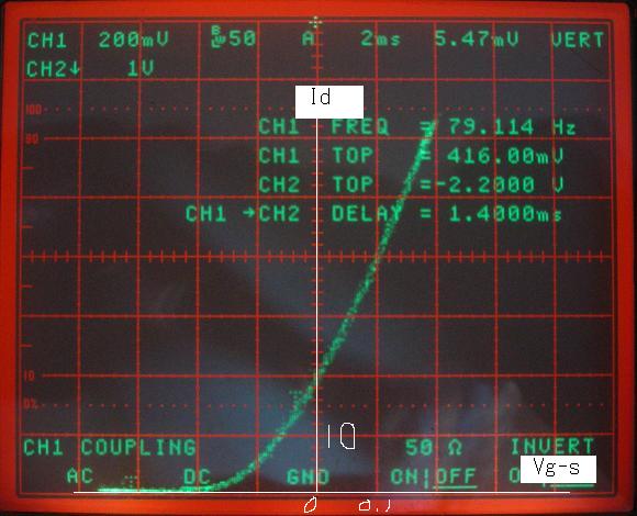

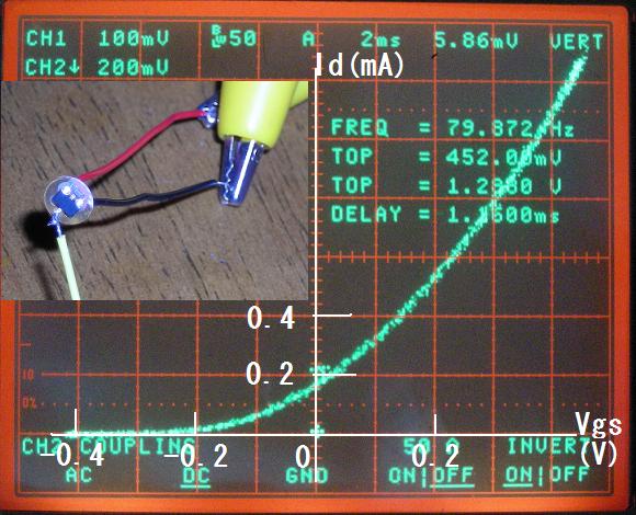

WM62の内部のFET 抜作三太郎 こと前田@厚木です 2008/09/25,00:31 No.114 返信 (t)
の特性を測ってみました。Idssが0.2mA弱、ピンチオフ電圧は0.2V強です。0.2Vでサチルということで、パナのコンデンサマイクは微小入力でしか使えないと言うことです。
 ついでに、D-Sが交換可能か確認しました。......つっ 使えない......。内部にダイオードかなにか入っているんでしょうか。
>> 無題 石田 2008/09/25,08:03 No.115
 やはり録音用途にはソ−スフォロア改造が必須でしょうかね。

>> はい 抜作三太郎 こと前田@厚木です 2008/09/26,23:08 No.119
>石田さん、ソースフォロアへの改造、必須だと思います。
>木村さん、ありがとうございました。ばらして組み立てただけで、特に何もしていないのですが、この程度の測定はできるようになりました。
>> FETのドレインとソース 抜作三太郎 こと前田@厚木です 2008/09/27,00:29 No.120
について一寸調べました。2SK117, 2SK163, 2SK240(古いFETばっかりですが)のVg-Id特性を調べました。DとSを交換しても特性は変わりません。(一安心)
 しかし、WM62の中のFETはDとSを交換すると電流がドンと流れます。普通のJ-FETと特性が違うようです。????何故?まぁ、そういう使い方はしないから(できないから?)良いのですが。

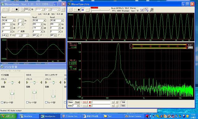

ノートPCの許容入力 抜作三太郎 こと前田@厚木です 2008/09/13,11:54 No.111 返信 (t)
を調べてみました。某F社のノート。WaveGeneの出力をヘッドホン出力からCカップルでマイク入力に突っ込み、WaveSpectraで見る、という方法です。
 マイク入力端子で740mVp-pでクリップします。ゲイン最大、ブースト無し。雷がクリップしたときはゲインが-10dB程度だったので、約1.2V0-p以上の入力があったことになります。マイクはFETのBufferだけですから、エレクトレットコンデンサの電圧が1.2V以上出ていることになります。(本当?)
 マイクをフォロアに改造していない場合、内部のFETのG−S間電圧が+1Vになります。J-FETって+側の特性はどうなんでしょう? ( ←フォロアに改造しないとダメじゃん、と言っています。)
>> JFET 石田 2008/09/13,16:02 No.112
Vgsがプラスでは更にドレイン電流が増えると思いますが、リニアな動作ではなくなるので何とも言えないと思います。でも試したことは無いですね。

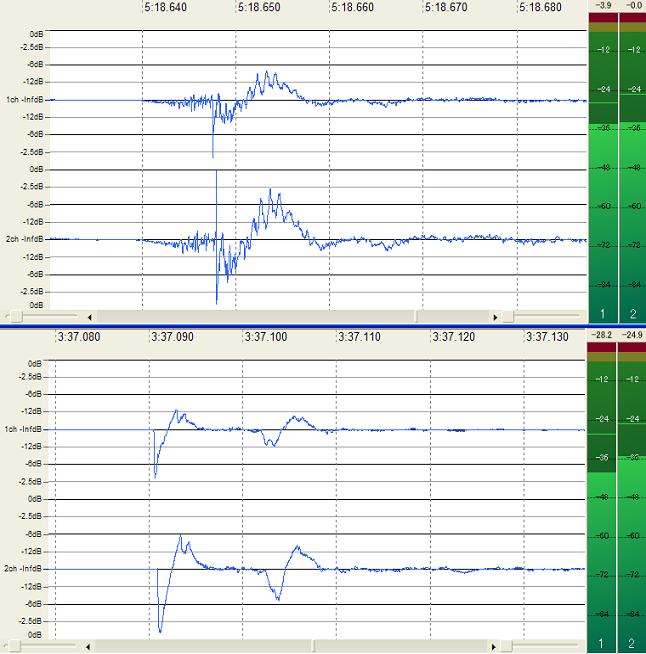

花火 抜作三太郎 こと前田@厚木です 2008/08/23,17:39 No.106 返信 (t)
 町内の夏祭りの花火を録音してみました。5分程度ですが、スターマインが2回あり、100m以内の至近距離で見ることができるので、迫力があります。
 Googleの地図では打ち上げ位置から約80mの地点での録音です。雷よりレベル高かったです(T0T)。途中であわててノートPCのボリュームを絞りました。5/100まで絞ってもオーバーフローしました。上が発射音、下が上空での爆発音です。FETバッファのみなので、プラスマイナスは逆です。上空での爆発音はペア信号になっています。
 私の使っているノートPCでは、雷・花火などはAmp無しでもレベル高すぎ、コンサートなどでは少し増幅してあげないといけない、ことがわかりました。

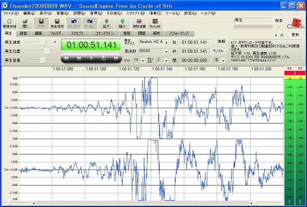

抜作三太郎 です 2008/08/09,14:28 No.100 返信 (t)
を録音してみました。レベルが合わせられない。バッファだけでもバッチリレベルオーバーです。遠くの雷はほぼ録れますが近くはアウトです。もう1回やり直し、とは言えないし.......。
 厚木の田舎では数秒の停電が3回ばかりありました。

>> 44:1kHzサンプリング 抜作三太郎 です 2008/08/10,00:06 No.102
に変換し、雷の部分を抜出しましたが、6MB位あります。分割もできますが、どうしましょう。
 オフ会へ参加すれば良い、...のですが、8月末は少し忙しいので行けるかどうかわかりません。8月の三土会もクニヘ帰っているし....。

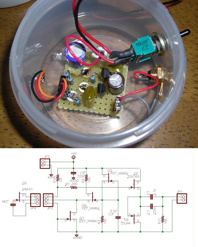

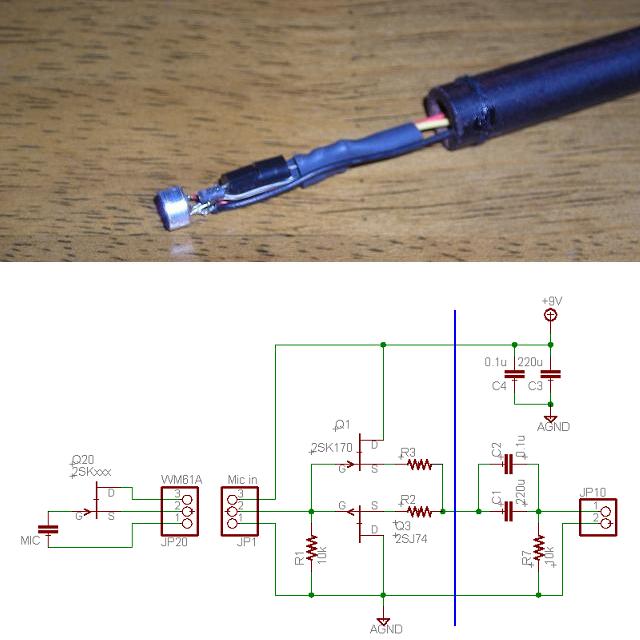

またまたWM61のマイク 抜作三太郎 こと前田@厚木です 2008/06/03,23:08 No.94 返信 (t)
いつまでもダイソーのタッパウエアも芸が無いと思い、手元にあった黒檀の棒に穴を開けて組み込むことにしました。WM61は感度が高いことから、FETのバッファだけとし、ついでにバッファも黒檀の棒の中に組み込めないか、とやってみました。6mmの穴で収まりそうです。図の回路で青線の左側が写真の部分です。熱収縮チューブでよくわかりませんが。
ソース抵抗は電流が2mA程度になる値としています。ゲートには抵抗を入れたほうがいいのでしょうか?
>> 無題 蝦名@茨城 2008/06/04,06:46 No.95
配線が短いので、大丈夫ではないでしょうか。しかし、通常はマイクアンプがあるわけで、バッファだけでどの程度の録音ができるのか知りたいですね。いつもながらお願いばかりで申し訳ありませんが、録音してみたら聞かせて下さい。
録音を頻繁にやっている人は、マイクの製作に熱心ですね。私も作ろうと思いつつ、カプセルの改造で止まってしまっています。
>> MIC 石田 2008/06/04,07:38 No.96
 ゲート抵抗はgmが高いとかIdssが大きいとかの場合は入れたほうが良さそうですが、まあ無くても大丈夫かと。
 MIC製作は適当な音源と機会がないとモチベーションが上がらないので、その辺のお友達を作れるといいですね。また測定用と考えれば測定系を用意すると自作の幅も広がります。懸案の音響測定プロジェクトをやりますかね。
>> 位相が... 抜作三太郎 こと前田@厚木です 2008/06/05,23:04 No.97
これった普通につなぐと位相が逆になってしまいます。ソフトで反転させてもいいのですが、Out-GNDの逆接続はやはり問題ですかね。
>> No.95へのコメント 抜作三太郎 こと前田@厚木です 2008/08/06,22:27 No.99
バッファだけでどれだけ.....という疑問にお答えします。
やはり、一寸無理がありました。Note-PCのマイク端子で100mV位だから大丈夫だろうと甘く見ていたら、ちょびっとゲイン不足でした。やはりアンプは必要です.....。また、作り直しです。本当に何個作ったら先へ進めるのでしょうか。
そんなもん、きりがあるわけおまへん、というツッコミが来そうですが。

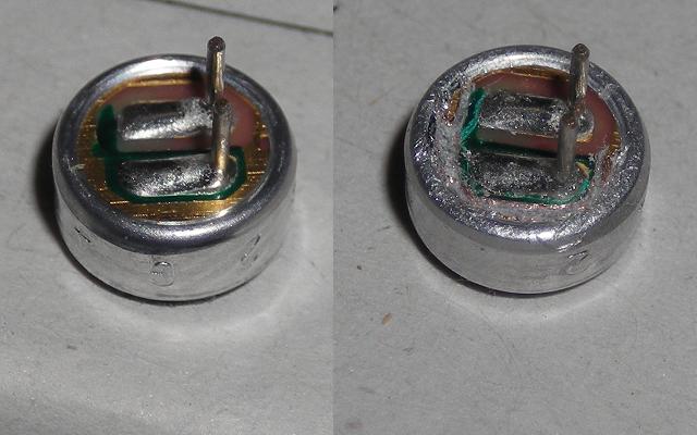

WM61とWM62 抜作三太郎 こと前田@厚木です 2008/06/01,21:43 No.90 返信 (t)
まだマイクに遊ばれています。
パナのマイク、WM61とWM62の違い、感度のばらつきの原因を把握するために、マイクをソースフォロアで使った場合、感度がどうなっているか、感覚的ですが、調べてみました(No.78で報告のマイクを、とっかえひっかえして左右の差を比較)。
で、WM62のソースとケースを強引に分離してみました(写真。老眼には辛いものがあります)。これでソースフォロアとして使えます。
WM61のソースフォロアでは4個で殆ど感度差はありません。WM62は(1個ですが)WM61に比べ、感度が10dB位低く、カプセル自身に差があるようです。結果、以下のように思えます。
1.WM61とWM62はカプセル自体の感度が違う(らしい)。
2.マイクの感度ばらつきはFETのgmの差である(らしい)。
だから何だと言われると困るのですが....。
