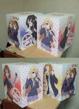

痛スピーカー とくめいきぼう@北千住 2009/06/28,21:40 No.535 返信 (t)
こっちに引っ越してきました。
痛スピーカーです。調子に乗って振動板も痛いです。痛すぎて部屋で使えません!(苦笑)
>> 無題 大塚@川崎市 2009/06/28,21:59 No.536
綺麗に化粧材を貼り付けていますね。
平面スピーカの特長を生かしたうまい方法だと思います。
貼り付けについてのノウハウもご披露いただけると、応用がききそうですね。
>> さぁ〜て ほりお@さいたま 2009/06/28,22:03 No.537
さぁぁぁて、んなもん見せられた日には、
どー対抗しようかな
ユニットつくりはマネできん&二番煎じじゃ面白くないので、
スピーカーネットかな?と技術開発を開始・・・・
で、誰が匿名だって?(^^;;
>> ユニットを作ってもらえというはいかが? せきぐち@舘林 2009/06/29,05:17 No.538
こんちわ。
和紙を抄いて(字があってるか?)スピーカユニットを作ってるのがありあすよね。
人間国宝の職人さんが作ってる16万ぐらいしてたけど 特注で作ってもらうとか。
どーですか
>> 作って貰うと ほりお@さいたま 2009/06/30,22:03 No.541
作ってもらうというのも、考えはしたんですけどねぇ
なぁ〜んか負けた気がするんですよ。
何に負けてるのか分かりませんが(^^;
>> ふっふっふ うえ^H^Hとくめいきぼう@北千住 2009/06/30,23:23 No.542
挑戦はいつでも受けて立ちますよ〜
あ、ちなみに私は通りすがりの匿名希望ですので。
正体は誰も知らない知られちゃいけない〜♪なのですよ。
>> 痛仮面 石田 2009/07/01,09:33 No.545
 ♪どーこのだれだかしならいけれど、だーれもがみーんなしっている♪
痛派が徐々に侵食していますね。
でもこれってまともに売れそうです。さすが。
私は外観にはこだわらないのですが、既存のスタイルに魅力を感じる
訳ではないので、新たな方向性を考えたいですね。

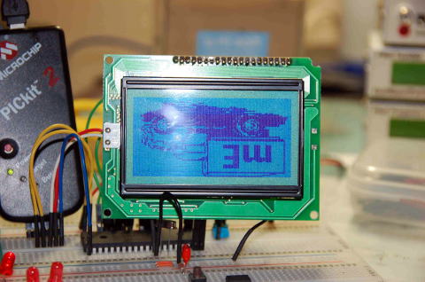

秋月のグラフィックLCD 北裏@日暮里 2008/10/25,01:04 No.523 返信 (t)
松崎さんをはじめ、秋月のグラフィックLCDを使ったオシロをつくりました。このLCD用に後閑氏がグラフィック・ライブラリを作成して提供していただいて利用させていただいています。
ところで、私の購入したPICのコンパイラはBASICなのですが、Mikro社のものです。ここに標準のグラフィックLCDのライブラリが付いていたので、まさかと思いつつ使ってみると、秋月のGLCDがそのまま使えました。
たぶん同社のC言語やパスカル(使うかー?)でも秋月GLCDが使えそうです。AVRのコンパイラもあるので、もしかしたら。

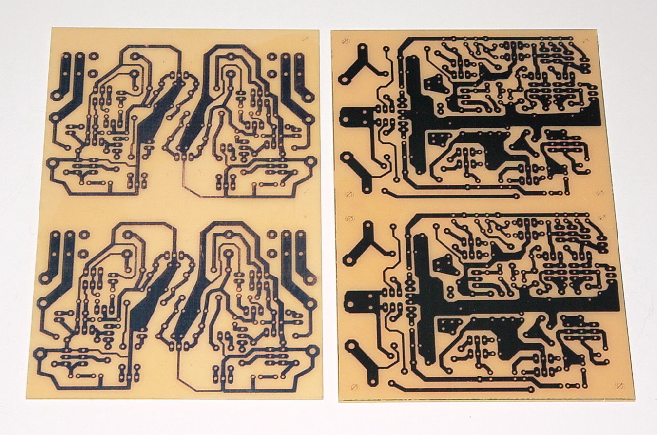

くだらない失敗:その後 蝦名@茨城 2008/10/12,21:59 No.514 返信 (t)
松崎さんから、サンハヤトの新しいポジ基板は露光時間を長くしないといけないとの情報がありました。今日、古いタイプの基板と新しいタイプの基板をエッチングする機会があったので、確認してみました。
蛍光灯は20W3灯、OHPシートはcanonカラー用2枚重ねです。
右が古いタイプの基板で露光時間40分間、左が新しいタイプの基板で露光時間45分間です。左の新しいタイプの基板はビス穴の線が消えていて、露光時間が長すぎました。右の古いタイプの基板も少し露光時間が長すぎた感じです。
あと、新タイプのレジストは剥がれやすいようで、水洗後に軽く拭いただけで写真のように銅箔が見えています。
ということで、私のところでは新旧の差はないようです。環境によって、かなり違うようですね。
ちなみに、右は簡易型半導体無帰還アンプのプロトタイプ、左は保護回路基板です。
>> フィルム作成のため 北裏@日暮里 2008/10/13,06:35 No.515
白黒レーザープリンタを買ってみました。
まだ、レーザー用のOHPシートがないので、今日買い出しかな。
サンハヤトのフィルムの16セット分のコストなので、もとがとれるかなー。
無線LAN対応なので、設置場所が自由に選べて便利ですが。
カラーレーザーには手が出ませんでした。
wbyさんのようにケミカルライトで露光器を作りたいです。
サンハヤトのちびライトは、失敗です。6000円かえせー。
>> Re:フィルム作成のため 和田@川崎 2008/10/13,13:47 No.516
今後、基板作成も視野に入れているのですが、サンハヤトのちびライトだとどの辺が良くないのでしょう? 小さいからでしょうか?
>> Re:フィルム作成のため 和田@川崎 2008/10/13,13:52 No.517
すみません、理由はNo.489に書かれてました…。
>> ん〜馬力ありすぎかな? 1wby 2008/10/13,15:57 No.518
いろいろテストしてますね。
露光時間40分間、
6Wx3灯と20Wx3ではOHPの2枚重ねはやったことは無いですが
どうみても馬力あり過ぎ、
まともに照度などを測定していませんが(勿論、感ですが。)
家のではOHP=1枚で大体8〜15分(1ヵ所でなく)部分焼きを含めて)
です。
厳密には蛍光管の使用時間にも大分左右されます。
ここは、サンハヤトの言う通り試し焼きが一番肝心かも。で
経験しかなさそうです。

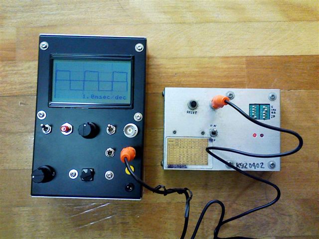

PICオシロ、私もつくりました 鈴木@座間 2008/10/10,12:00 No.505 返信 (t)
ja1wby1さんのHPと北浦さんのブログを参考にさせていただいて、私もつくってみました。デザインはja1wby1さんのほぼコピーとなりました。プリント基板は作製できないのでユニバーサル基板に手配線でつくりました。トラ技2007年8月号のCD-ROMにあったcコンパイラ(MPLAB C30v3.0)でうまくいきました。ja1wby1さんと北裏さんに感謝します。
>> 北裏さんごめんなさい 鈴木@座間 2008/10/10,12:03 No.506
コメントの最初のところで漢字を間違えてしまいました。失礼しました。
>> あれれ・・・ 1wby 2008/10/10,18:26 No.507
どこかで見たような・・・・・。
綺麗に出来ていますね、YM-150。
TAKACHIさんもAllブラック(上下共)のYMシリーズを
作ってクレルト超うれしいのだが?・・・。
>> いえいえ 北裏@日暮里 2008/10/11,00:05 No.508
普通、北浦が先に出てきますので。
ちなみに、北裏二朗と書いて きたうら つぎお と読みます。
名づけ親である方とお話をしたとき、この読み方の話題になり、
”へー、珍しい読み方ですねー”という落ちで。
ややショックでした。
元にもどって、このデザインは、そう、いわゆる ”パクリ” ですかねー。
私の2号機もパクッてくださいな。
>> 追伸 北裏@日暮里 2008/10/11,00:10 No.509
文字表示が、”msec/dec”となっていますが、たぶん、”Division”が正しいので、”msec/div”かなー。
松崎さんのソースはなおってます(笑)
北裏は、hex パクリなので、”div”です。
>> msec/div 鈴木@座間 2008/10/11,08:53 No.510
 YM-150のおもての光っているほうを使おうか、横向きにしようかといろいろ考えたのですが、創造力に乏しくて・・・・
 msec/divですが、そうですね。一区切りで1msecなら1kHzで話があいますね。有難うございました。(/dec.というのは何かの10分の1だろうと考えていました)
>> ケースのデザイン 北裏@日暮里 2008/10/11,10:07 No.511
自分の実装できそうなレベルと、出来上がりのイメージのかねあいですが、
いろいろ考えているときが、楽しいですよね。カッコよくしようとすると。ハードルが高いので、どこかでごまかしを。
キタウラの場合、色を塗ってかなりごまかしています。
さきほど、WaveSpectra というフリーソフトをダウンロードしました。
まぁ、よくできたもので、波形とスペクトルが表示でき、
なんだか、ショックですが、このPICオシロは、手作りH/Wということで、お気に入りの一品ですね。

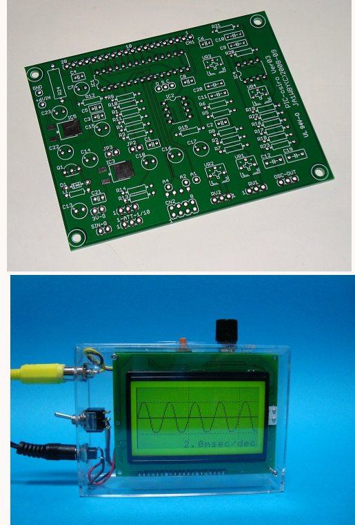

またもやこんなものを作りました 1wby 2008/10/06,10:15 No.496 返信 (t)
おはようございます。
年寄りのボケ防止のために飽きずに、
イーグルでこんな基板を作りました。
興味のある方には基板のおすそ分けをいたします。
覗いて見て下さい。
http://ja1wby.art.coocan.jp/pc-pic/23-pic-osiro-v3/00-pic-osiro-v3.html
>> 専用基板(両面)ですか 北裏@日暮里 2008/10/06,20:21 No.497
シルクもあるし、なんだか欲しくなりますが、2台あるので我慢しときます。
4,000円チョイでできちゃいますね。
うーん、やすりで基板を削ってる間に、やられましたね。
>> ところで、オペアンプ 北裏@日暮里 2008/10/06,21:44 No.498
MCP6022はマイクロチップのオペアンプだったんですね。
ついさっき、マイクロチップダイレクトのサンプル出荷依頼で、5個送ってもらえるみたいです。マイクロチップダイレクトのアカウント、おそるべし!
いつまで使えるのかなー。PIC24も2,3回もらったのですが。
>> 私も知りたいです〜 1wby 2008/10/07,10:37 No.501
どこかで4回?と聞いたこともあるが、
気分しだいで変わるかも知れません?。
是非トライして教えて下さい。
>> バックライトの電圧はー 北裏@日暮里 2008/10/08,20:17 No.503
3.3Vでは、ダメでしたが、リチウムイオン電池の、素(す・ピュア?)の3.7Vで点灯しました。そのままつなぐと140mAくらいでかなり見やすかったのですが、バッテリなので、10オームを入れて30mAで表示してます。
暗闇で威力を発揮します。(笑)
バッテリの充電ICも下一桁型番の違うものを2個づつサンプルを頼みました、
今は”L”の低電流タイプです。600から800mAの流せるタイプもあるようで、いろいろテストしてみたいです。
これで、YM−100も基板部分を大きくできますね。
正面にキャラクタLCDをつける時のうまい方法はないかと考えています。
スイッチ類はオンボードにするとコンパクトにできそうですが。
今回の1wbyさんの作品は、北裏の1号機より少し小さそうですね。
>> 暗闇で威力を発揮します・・・ 1wby 2008/10/09,18:56 No.504
いいですね。暗闇好きです?。特にチカチカは。
今回はVR,SW類を外付けするつもりでいましたので
大きさはあまりこだわりませんでした。
ところで今回はCADでSMT部品をパターン面(16面)に使おうとしましたが
このライセンスでは出来ませんでした。
SMT部品をパターン面におければもっと楽に小型化できるのですが・・・

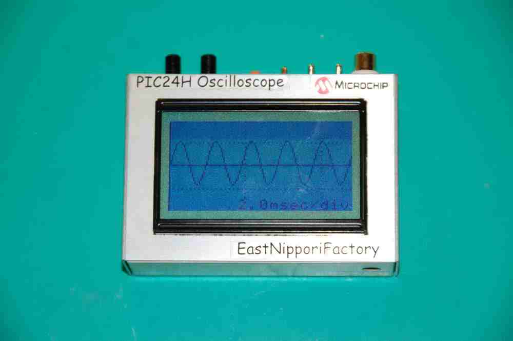

ばかの一つ覚えですが 北裏@日暮里 2008/09/29,06:37 No.494 返信 (t)
オシロの第2作が出来上がりました。
どうしてもタカチのYM−100に入れたくて、グラフィックLCD基板をかなり削って押し込みました。
>> お〜すばらしい〜 1wby 2008/09/29,18:38 No.495
YM-100に入れるとは凄い。
相変わらず綺麗に小さくできていますね。

>> 制作過程です 北裏@日暮里 2008/10/06,21:53 No.499
ファイル名がおかしいのに今気づきましたが、
http://kitaura.info/HandMade/PIC24._2html

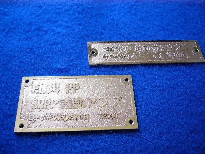

プレート nakayama(岡崎) 2008/09/10,11:18 No.486 返信 (t)
普段入力とVRはフロントへもってくるのですが、今回光り物シャーシのEL34PPはスイッチしかなく、何となくさびしい。そこで、プレートを考えて見ました。作り方を以前から試してみてはいたのですが、全て失敗。今回もまぁ、使えるかという程度ですが、参考に・・・。シルクスクリーンで印刷した黄銅板をエッチングするという、言ってみれば簡単な工程ですがやってみるとこれが結構難しいんです。スクリーンは、木枠付きのアイセロ貼りを使いました。ジェット印刷したOHP用紙を版下に使い、露光しますが今回は太陽光で1分(過去何回も失敗しています)ケミカルランプの方が安定するかもしれません。プリント基板と同じですが、露光しない部分だけ水で溶け出します。ここに、インクを染み出させるわけですが、このインクがまた問題で、金属向けスクリーン印刷用のインクを使えば問題ありませんが、大量に印刷するものでなければ高すぎます。アクリル絵の具やTシャツ用、樹脂用とやってみましたがいずれも失敗、多少にじむことはわかっていましたが、「ぷりんとごっこ」用の理想インキを無理やり使って、あとで修正をいれることにしました。 エッチングは、基板と同じ要領ですが、数時間やります。使い古しをつかうと、溶けていた銅が黄銅板の上に析出してメッキしたように結構強固に付いてくれます。(イオン化傾向の実験?) あとは定番のピカール磨きで完成。写真ではわかりませんが、文字と枠部分はピカピカで、これも「光り物」? アンプのフロントに仮止めしてみると・・・何だかうっとうしような・・・??
>> これいいと思います。 北裏@日暮里 2008/10/11,10:16 No.512
自分も自作アンプにこういうのを取り付けたいと思ってるんですけど。
これは、具体的にどうするのか教えてください。
自分は、反転したネガ状のものをつくり(文字反転、凸凹反転)シルバー粘土の
型にできないかなー、なんて考えています。
それから、”メッキ工房”という面白いものがあり、簡単に、クロームや、ニッケル、金(24金!)メッキができ、腐食が防げます。
反転なしで、金メッキもきれいかも。東急ハンズで買いました。
>> 無題 nakayama(岡崎) 2008/10/14,20:58 No.519
北裏@日暮里さんこんばんわ。 プレートですが、材料は1mm厚みの黄銅板です。版下は、ワードなどで書いたものをOHP用紙にプリンタで書きます。レーザーの場合はスケの無いよう、手を入れた方がいいかもしれません。インクジェットの場合は、顔料系のインクで、用紙種類をOHPでなく普通紙にします(スケが出るので)。はがき大でもプレートが何枚も入るので、次の製作予定のものなども作っておくといいです。(^^
アイセロ貼りのスクリーンは、ネットなどで購入できます。スクリーン印刷については、別途調べてみてください。手製のプリント基板に印刷までされている方も見えるようです。
露光時間が結構シビアですが、プリント基板の1/10から1/5くらいで、このあたりは温度との関係でやってみるしかない感じもあります。
