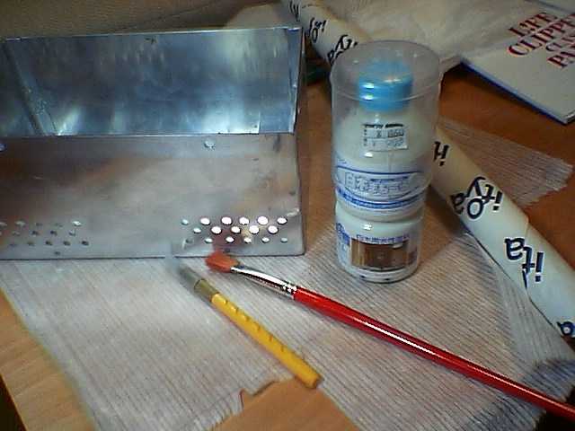

シャーシ塗装について@ yasue 2007/02/05,17:36 No.11 返信 (t)
シャーシ塗装について、私の方法をお教えします。
@シャーシに“和紙”を貼る方法です。 “白木まもーる”と、いう白木・木材保護の塗装材料を糊の代わりに用い貼ります。 非常に強固に、しかも和紙の種類によりシャーシ表面が、豊かな表情を現します。

シャーシーに気に入った色を塗ると1.5倍ぐらい音が良くなります。(当社比 笑)
本人にしか判らない違いですが、趣味のオーディオはこれは大事だと思います。
>> 車用 松田 2007/02/05,06:56 No.8
奇麗に塗りたい!ということであれば安いホビー用のラッカースプレーより車用のがお勧めです。
