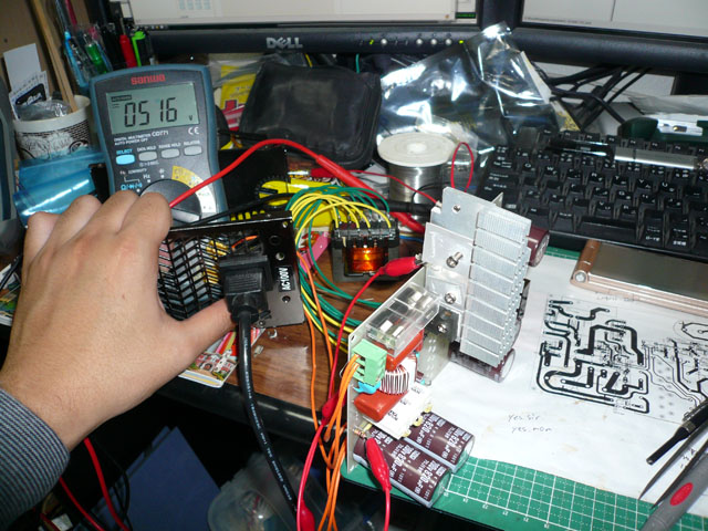

電圧は さいとう@茨城 2009/11/03,00:01 No.587 返信 (t)
出るようになりました。
概ね設計通り動いているんですが、電圧安定化回路の部分で
まだもう少し調整が必要な感じ。
>> SMPS masuda 2009/11/03,02:14 No.588
はじまして。増田です。
おおおお、出てますね。HPの方は、拝見してましたが、こちらでしたか。
フォワード、チョーク式で300Wですか。ナイスです。当方も、ジャンクのトランスコアを集めたり、フライバックのジャンクSPMSを分解してトランスを巻きなおしたりして、遊んでます。市販では低電圧SMPSしかなく、数百ボルトの中圧は作るしかないですね。では。
>> 魅力的な電圧 内田@群馬 2009/11/03,21:40 No.589
なかなか魅力的な電圧が出ていますね!さいとうさんの事ですからきっと個性的なアンプに組み込まれるのでしょうね、完成がとっても楽しみです。
>> おめでとうございます 大塚@川崎市 2009/11/09,23:42 No.590
とうとうやりましたね。
これから実用試験でしょうか。
お疲れさまでした。

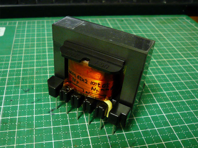

電源トランス。 さいとう@茨城 2009/08/12,23:43 No.581 返信 (t)
ちっちゃ可愛い電源トランスです。
このサイズで300W近い電力をひねり出します。
今回は出力電圧400V、1出力で巻いてみました。
初めてトランスを手巻きしましたが、肩が凝りますね (^^;
>> スイッチング電源用のトランスですか? OKI@SAITAMA 2009/08/13,00:35 No.582
最近私も巻いていますよ。電圧が高くなると巻数が多くなって厄介ですよね。
フォワードですか?
>> まさに さいとう@茨城 2009/08/13,00:53 No.583
その通りで、スイッチング電源用トランスです。
当初はフライバックを想定していたのですが、100W越えると
コアが異常に大きくなってしまうのでフォワード型にしました。
スイッチング周波数は150kHzを予定しています。
 そうですね。まぁそれでも50Hzサイズからは相当小さくなってますけどね。
一番の利点は、重量が軽くなることでしょうか。
>> 無題 OKI@SAITAMA 2009/08/13,01:26 No.584
フライバックは大きくなりますよね。それでもやはり小さく大容量で、出力はある程度安定っていうは魅力的ですね。でもノイズは厄介ですね。過去にヘッドホンアンプを真空管(OTL)で製作したものとラジオを接続した際、電源から出るノイズでFMが聞けませんでした。ノイズ対策は厳重にしないとだめなんですかね・・・。
>> 無題 さいとう@茨城 2009/08/13,07:09 No.585
 もしかしてACラインから漏れたノイズじゃないでしょうか。
数十〜100Wの電力をD級ドライブしている訳ですから
2次側だけではなく1次側にも大きなノイズが出ています。
MHzオーダのノイズが相当出るので、1次・2次ともに対策が必要になると思います。
オーディオ用途であれば尚更で、一番手こずるのはここだと思っています。
取り敢えず大きめのフェライトコアにACラインをL・N共に巻いてやって
ノイズの量が変わるかどうかを試してみては。

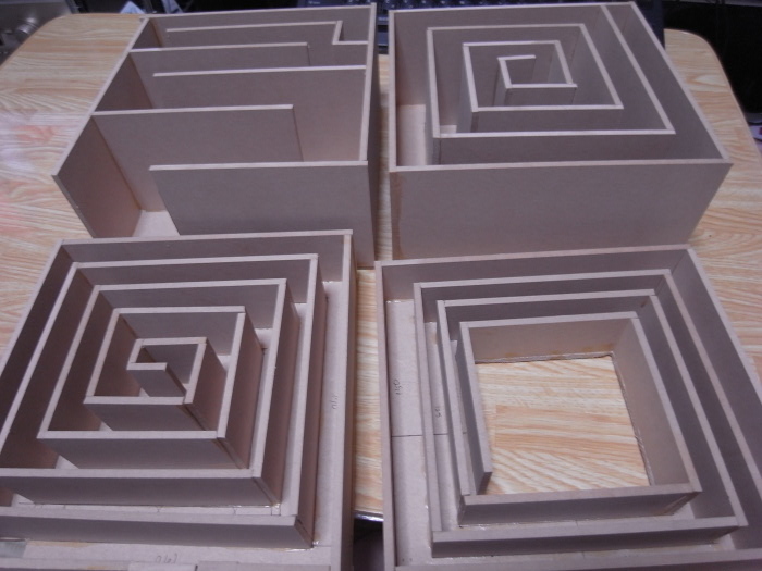

スパイラルホーン? ほりお@さいたま 2009/07/12,00:20 No.558 返信 (t)
スパイラルホーンの実験中です。
痛いスピーカーネットがつかないと意味がないので(断言)
A4 に収まるサイズという制限で、狭い面積で
どれだけロード長が稼げるかの実験です。
スパイラルホーンを3段重ねて、さらにうねうねさせることで、
計算上は 5m のロード長なんですが・・・・・・
はたしてこれ、本当にロードとして動作するんでしょうか・・・・?
今月の三土会にはちぃ〜と時間が足りないですね。
>> 目が.... 抜作 三太郎です。 2009/07/12,10:37 No.559
回るかどうかはともかく、
右手前の左下の見えないところの下の(多分あいている)穴から、左手前の左下へ抜けて、真ん中の下の板に(多分あいている)穴から、右上の真ん中へ抜けて、右上の奥の下に(多分)あいている穴から左上へ抜けて、ようやく左下へ出てくるわけですね。重ねたときに隙間なく接着するのが難しそうですね。
ところで材質は何ですか?
>> 私も 蝦名@茨城 2009/07/12,11:20 No.560
三太郎さんの考えと同じですね。しかし、5mともなると、どんな音になるのやら。あと、ユニットに何を使うかにもよりますが、空気室が大き過ぎないですか?
>> 無題 ほりお@さいたま 2009/07/12,21:16 No.561
その通り、各底板に穴が空いてて、1本の筒になってます。
材質は MDF
なので、例によって例のごとく、木工ボンドが大活躍です。
木工ボンドでべったりなので、隙間無くくっつく・・・・・と
期待したいんですが、やっぱり漏れはでるでしょうねぇ・・・・
ユニットは、Fostex の 8cm を予定してるんですが、
ユニットの尻尾が納まるのにぎりぎりの箱にはしてるつもりです。
なんとか片方だけスピーカー箱の体裁にして、音を確認したいところです。
>> 木工ボンド nakayama(岡崎) 2009/07/12,22:01 No.562
う〜ん、ロードがきつそうですね。 ところで、木工系の接着はタイトボンドが接着も早く(30分くらいでで次の工程に移れます)、位置ずれなども少ないのでお勧めですよ。

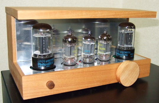

木製シャーシ うえの@足立区 2009/07/03,01:20 No.552 返信 (t)
真空管アンプ(6SN7プッシュプル)のシャーシを、木で作ってみました。
10mmのマカバの無垢材と1.0mmのアルミ板を使っています。
仕上げとして荏胡麻油を塗ってみました。
今回は、アンプの上面を1枚板にして、上に物が置けるようにしてみました。
真空管アンプって、上に物が置けないので不便なのですよね...
今回は発熱が小さいので、CDくらいなら置けそうです。
重いものは天板が折れてしまうかもしれないので無理ですけどね。
>> 木製シャーシ 抜作三太郎 こと 前田@厚木です 2009/07/03,02:18 No.554
良いですねぇ。天板にもアルミが貼ってあるんでしょうか?無いと、長時間火を入れてると乾燥して反っちゃいません?
つまみはかなり大きめですが、自分で切り出したんでしょうか?まさか車輪じゃないですよね?(^^;)
>> するどいですね うえの@足立区 2009/07/03,03:16 No.555
天板にはアルミは貼ってません。画像でも分かるように既に少し反ってますが、熱で反ったのか無垢材だから反ったのかは不明です。
つまみも自分で切り出して作りました。大きいのはボロ隠しのためです。でももう少し小さくしてみようかな...

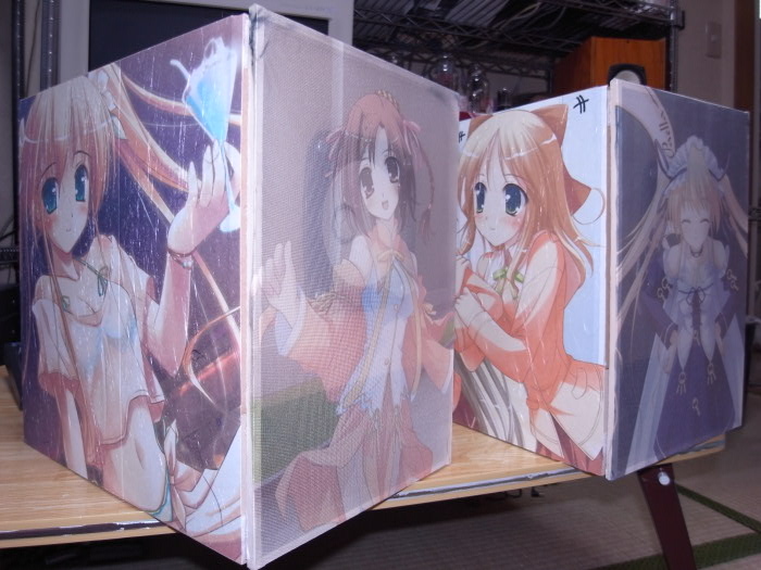

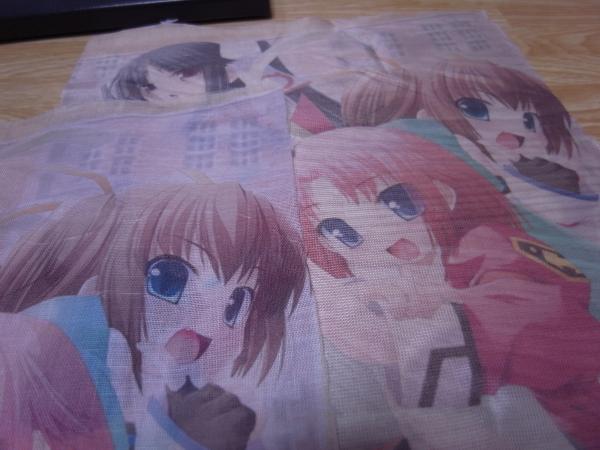

画像タイトル:img20090701231258.jpg -(33 KB)
技術開発中 ほりお@さいたま 2009/07/01,23:12 No.547 返信 (t)
挑戦を布告してしまったので、技術開発開始っ!
方針は、スピーカーネットを痛くする です。
スピーカーネットに使う布に印刷してみました。
右がビロード、左がガーゼです。
インクジェット、恐るべし!
台紙に固定してやれば、こんなにもまっとうに印刷できるんですね。
なお、この痛材は技術試験用なので、最終リリース品に
この題材を使うかは未定です。
