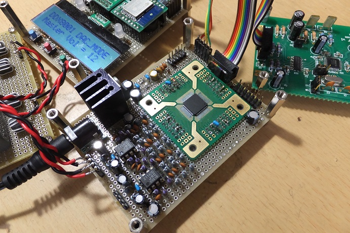

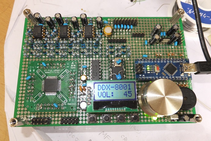

DDX8001の音が出ました。 内田@群馬 2016/06/28,14:47 No.1842 返信 (t)
DDX8001-Arduino版の音が出ました!
出力レベルはアクティブLPF出力が2.2Vrmsで
パッシブトランス出力は630mVでした。
DDXのテスト機なので超シンプルな機能のみで
マスターVOLとマスターミュートのみ、やはり
PWM式DACはノイズが多くてデジタルVOLでは
厳しい感じです、やはり手配線では厳しいのかな?
>> 1里塚に到達 内田@群馬 2016/06/29,11:45 No.1843
チャネルVOLとチャネルミュートを追加して
基本的なデジタルVR付き6チャネルDAC機能が完成しました
サンプルレートはマニュアル設定です、我が家には
HDのI2S環境が無いので96Kや192Kの動作
とかは未確認ですがとりあえず1里塚に辿りついたと思います。
今回のバージョンはDSP機能は使って居ないのですが
機能追加が簡単に出来るので色々と楽しめそうです。

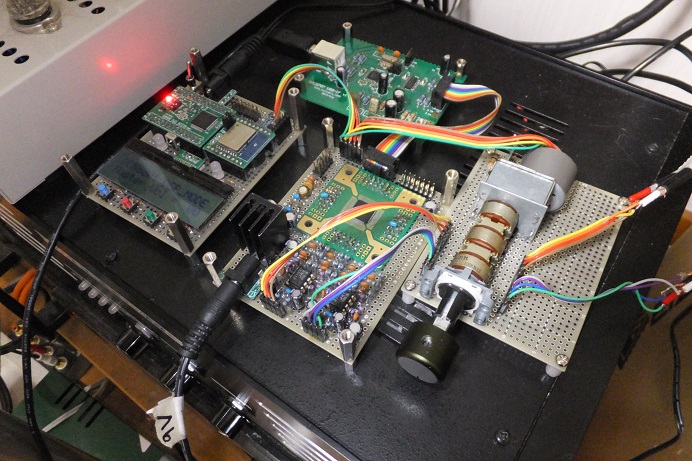

配線が終わった 内田@群馬 2016/06/27,14:36 No.1841 返信 (t)
配線忘れが数本有りましたが配線は完了しました。
プログラムを作りながら動作チェックを始めました。
Arduinoは久しぶりなのでIDEの使い方が・・・

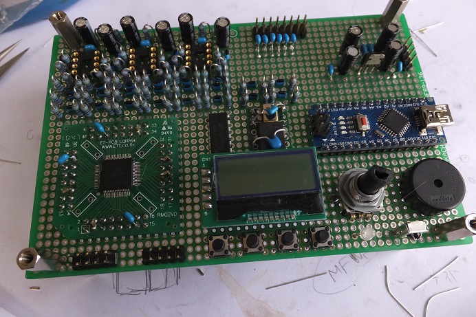

DDX8001-6chDAC 内田@群馬 2016/06/23,15:38 No.1838 返信 (t)
コントローラーにArduinoを使用したDACの部品取り付けが
完了〜配線はこれからですが小さく作り過ぎたかも・・・
>> まだまだ 岩野@中野 2016/06/26,00:07 No.1839
ユニバーサル部分に、隙間がありますね!
>> すき 内田@群馬 2016/06/27,14:29 No.1840
のびしろ

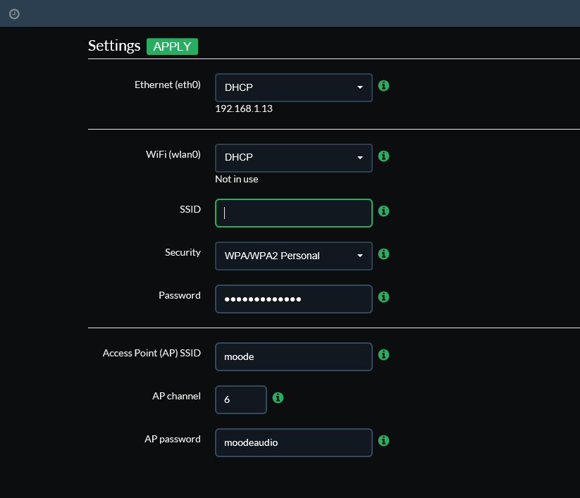

moodeの nakayama(岡崎) 2016/06/02,08:45 No.1836 返信 (t)
最新テストリリース(r2.6/tr5)を試していますが、例によってWifiがうまく繋がりません。現用のr2.4に対し、AP(アクセスポイント)という項目が追加されていて、これが影響しているのではないかと思うのですがよくわかりません。
Wifi内臓のR/P-3に対応させているので、ドングルを選ぶのかもしれません。
現用でべつに問題ないので、更新する必要もないのですが、新しいものがあれば試してみたくなります。
皆さんお好きなJAZZ GROOVEはデフォルトでeastとwestの両方が入っていましたが、放送内容は別々なんですね。
どなたか試した方はございますか?wifi問題ありませんか?

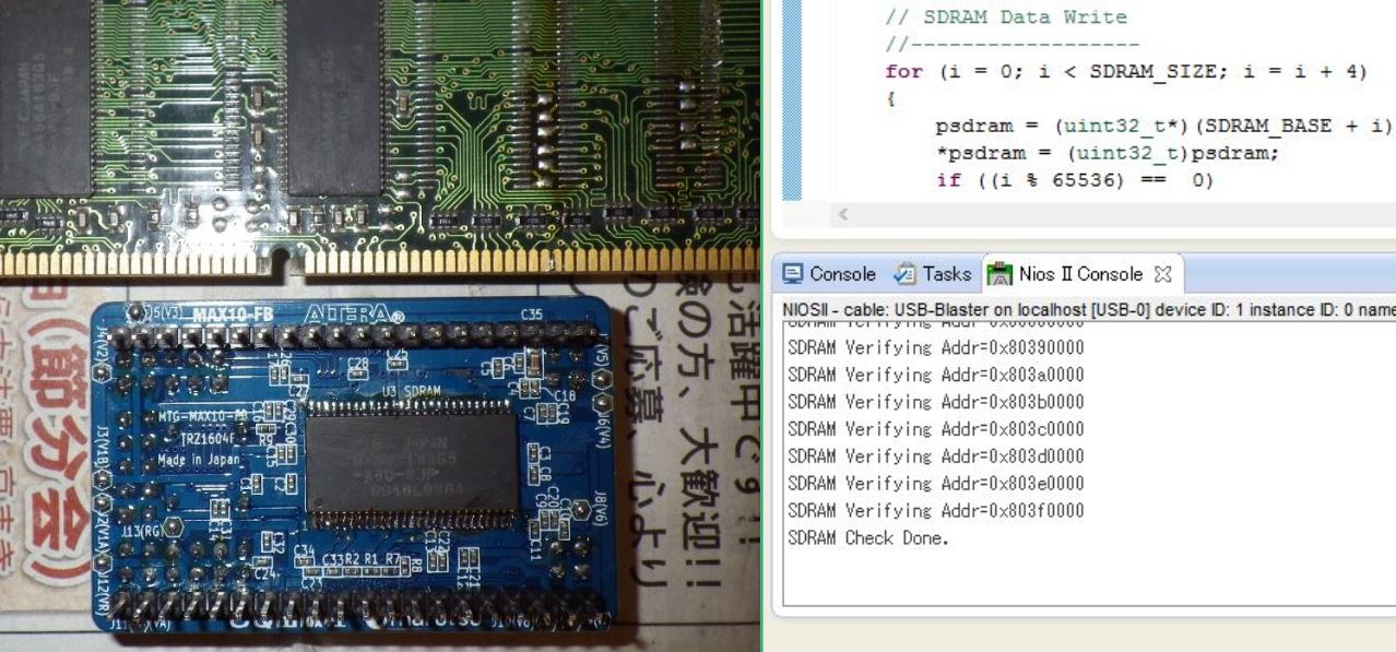

無題 肥後信嗣 2016/05/30,23:20 No.1834 返信 (t)
トラ技別冊付録のMAX10基板にオプションで搭載可能なSDRAMは入手性がわるく、しかも高いので、ジャンク屋で100円で売っていたPC用SDRAMについていたμPD4564163G5-A80を載せ替えてみたところ動作しました\(^o^)/
MAX10を何に使うかよくわかっていませんが、とりあえず満足しました。
>> 無題 肥後信嗣 2016/05/30,23:22 No.1835
容量は推奨品の1/8の8MBしかありませんが、実験用には十分なのではないでしょうか。

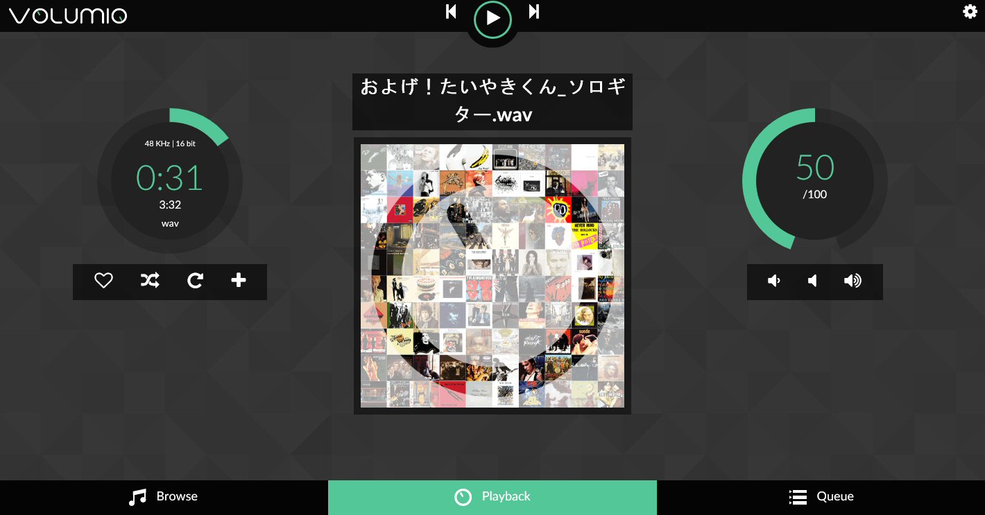

Volumio2 nakayama(岡崎) 2016/05/09,12:00 No.1828 返信 (t)
Volumio 2 RC1をR/P(B+)と岩野さんのPCM5102で動かしていますが、ボリュームコントロールがどうしても働いてくれません。webをあたってみましたが、このことに関する情報はないようですので、本来、普通に動いているのかもしれません。
というか、ネット上の興味はRC1とR/P3との適合にあるようです。
どなたか、RC1を試されたかたはいらっしゃいますか?
駄耳ではありますが、音は良くなっているのではないかと思います。
>> 遅いだけかも 松田@八王子 2016/05/10,06:10 No.1829
早速、RP B+で実験してみました。1.55までと違って全般的にレスポンスが悪いです。ボリュームも当初、あっ動かない!と思ったもののダイヤル部分を触って少し待つと数字が変わるような動作をしてます。
>> 実験 nakayama(岡崎) 2016/05/10,09:59 No.1830
ありがとうございました。確かにちょっともっさり感はあるでしょうか?
ボリュームの数値は変わるのですが肝心の音量調整は出来ていません。
デバイスの種類とかまだすくないので、DACの仕様によって適合するものしないものがあるかもしれません。
正式のリリースを待った方がいいのかも。
ES9023の方もちょっとやってみようかと思います。(少し書き換えがいるとのことですが)
各国別のラジオ局を聞けるのは面白いと思いました。

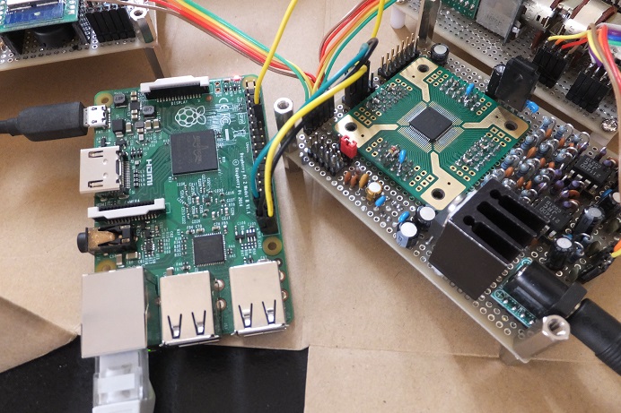

ラズパイでDDX8001 内田@群馬 2016/04/15,13:50 No.1826 返信 (t)
ラズパイ2BにDDX8001マルチチャンネルDACを接続してみました。
これでBGM用システムのマルチアンプ化が可能になりました!
MCLKはDDX側にローカルオシレータを実装してそれを利用してます。
