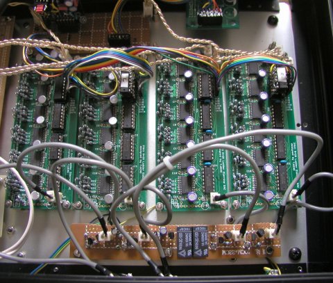

上野さんのディスクリートDAC復活 石田@北柏 2016/04/02,17:19 No.1814 返信 (t)
 懐かしいマルチビットディスクリートDACです。以前はCS8416のS/PDIF入力のデジフィルレスでしたが、HDMIのI2S入力にしてSRCでのアップサンプリングとフィルタリングで生まれ変わりました。
 最近は自分的にマルチビットDACを見直す雰囲気になってきたので、以前共同製作で作った折角のディスクリートDACも見直してみようと引っ張り出してきたものです。
 BSコンバータでも使った手で入力系を見直し、その後に培ったノイズ対策も加えるとこのDAC大化けしました。
 スッキリ、クッキリデで生き生きと鳴り、マルチビットの魅力があふれています。ローコストで(手間は掛かりますが)このレベルは凄いですね。上野のさんに感謝しなくちゃ。基板を死蔵されている方は再活用されてはいかがでしょう。
 私も部品がフルセットあるので又作ります。
>> 無題 抜作三太郎 こと 前田@厚木です。 2016/04/02,19:57 No.1815
そうですか。これ、良いですよね。
今はシングルなので、何とか差動出力に、.....とは思いますが、あの抵抗の選択を思い出すと逡巡しますね。
.....てなことをこの会では言ってはいけない?

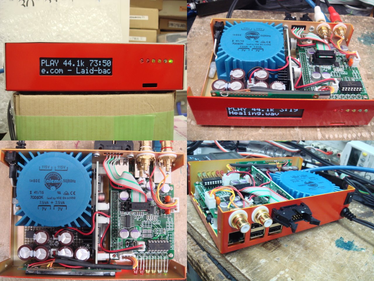

RAS−DAC2 赤いケース 岩野@中野 2016/03/31,22:48 No.1812 返信 (t)
今までは、オープンフレームでしたが・・・
トロイダル電源トランスで、ローノイズ電源2系統にし、OLEDつけて、サンプリング周波数の表示LEDもつけ、タカチのYM−150の赤いケースに入れてやりました。
>> コンパクトですね! 内田@群馬 2016/04/01,15:58 No.1813
なかなかコンパクトにまとめられましたね
この実装密度の高い感じは良いですね!
私のラズパイもオープンフレームのままです
1年ぐらい経ちますのでそろそろケースに
入れないとまた猫にゲロをされそうですw。

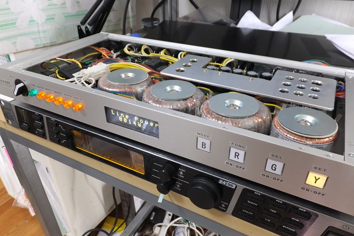

べリンガー用電源できた! 内田@群馬 2016/03/22,15:45 No.1796 返信 (t)
べリンガー2496シリーズ三兄弟用の電源がなんとか形になりました。
この一台でDCX2496(2台)+DEQ2496+SRC2496の
電源を賄えます、また、マイクロコントローラー内蔵なので、マルチアンプ
システムのAC電源投入・切断をボタン一発で出来る様にしてあります。
>> 豪勢な電源ですね! 岩野@中野 2016/03/24,08:21 No.1798
ベリンガー数台分は材料費がかかっていそうですね。
複数台に同時給電となると、アース周りとかはどのように処理されているのでしょうか?
>> 本末転倒電源? 内田@群馬 2016/03/24,21:12 No.1803
アースはDSP5V系、アナログ5V系、アナログ+/−15V統の3系統に分離してべリンガーに送り最終的にはそれぞれのユニットのローカル電源内部で接続されます。
はじまりは電源か壊れたべリンガーを安く救済する為の簡単な外部電源でしたが、出来上がってみたら新しいべリンガーを買った方が安上がりだったという本末転倒な電源になってしまいました。

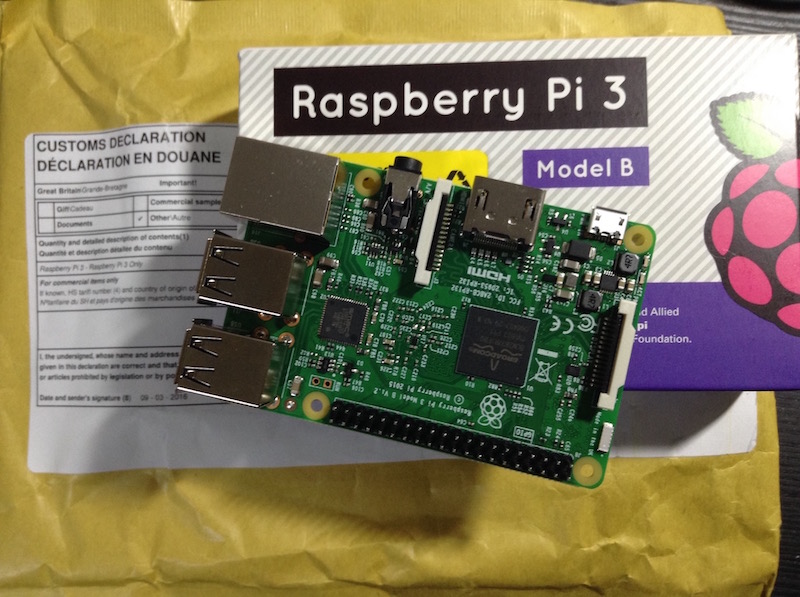

Raspberry pi 3 松浦@相模原 2016/03/18,19:31 No.1791 返信 (t)
10日ほどで来ました

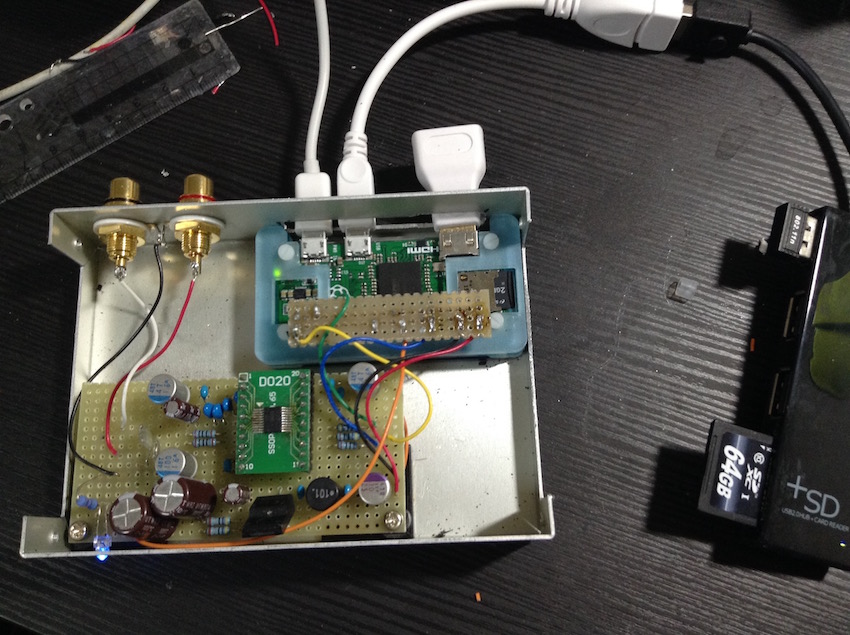

ラズパイゼロ 松浦@相模原 2016/02/20,09:41 No.1786 返信 (t)
nisiさんの回路図を参考にパイゼロで5102DACを組んでみました。
ソースによっては音飛びが酷かったのですがB社USBハブと百均のSDカードリーダが熱で異常動作していたらしくて、サンワサプライのSD付きUSBハブを使ったら安定するようになりました。wifiアダプタはebayで200円位のですがちゃんと動いてます。
>> RSPzero nakayama(岡崎) 2016/02/20,22:09 No.1787
よく入手できましたね。未だに本家すらOut of stockです。
IOは従来モデルと互換のようですから岩野さんのRASDACも動くでしょうね。
百均のSDリーダーではデータを全部飛ばしたことがあります。危なくてつかえません。
>> 無題 松浦@相模原 2016/02/23,20:56 No.1788
Pimoroniで年末にオーダー出来ました。本家Twitterをチェックしてれば入荷タイミングがわかるらしいです。
PlayerはMoodeをそのまま使ってます。VolumioだかRuneはダメでした。
実は音飛びの問題がやはり解決してませんでした。3時間ほどSD再生すると音飛びというより断続的にブブブブと音が切れます。MPDのバグでしょうか
>> 音飛びの原因 松浦@相模原 2016/04/28,00:03 No.1827
どうやらAlibabaで買ったバッタ物のWifiドングルがダメなようです。連続稼働させると間違いなく音飛びが出て、しかも間隔がどんどん短くなりました。
手持ちのUSB-EthernetアダプタもEbayの安物ですがUSB2.0とうたっていながらUSB1.1でした。こいつがラズパイと合わないらしくて、向こうのサイトでもパッチ当てなきゃダメとか散々話題になってました。
カーネル再構築とか面倒臭いのでLogitecのUSB-Ethernetアダプタをヤフオクで手に入れて有線LANで安定して動くようになりました。無線は色々ヤバいですね。ルータまで短いなら有線がベターです
プレーヤーはMoodeが使いやすいです。2.5を使ってます。

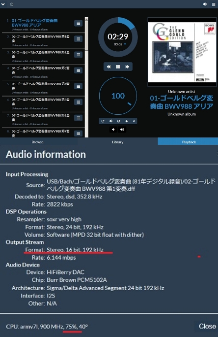

ラズパイの現在 内山@江戸川 2016/02/11,14:34 No.1782 返信 (t)
Volumioは ver 1.55
RuneAudioは v0.3-beta で停滞中ですが
moOde audioは現在 ver 2.4までアップしていて
使い勝手もだいぶ向上してるみたいです
気に入ってるのはVolumioのバージョンアップで廃止になっていた
オーディオデーターのビットレート表示と
DAC等のハード情報、CPU占有率の表示が
可能になっている所でしょうか
CDからアップサンプリングしている為なのか
アウトプットストリームは16bitのままみたいです
DSD再生でCPU占有率は現在75%みたいです
>> 無題 内山@江戸川 2016/02/13,00:21 No.1784
ジャケット写真音楽データーと一緒に入れたら勝手に表示してました
CPU占有率 2日間電源入れっぱなしで確認しましたら
15%付近で安定してます。

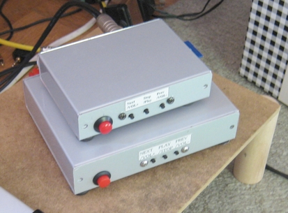

WAVプレイヤーだけ 見元(大田区) 2015/12/01,10:26 No.1781 返信 (t)
岩野さん流に命名すると、チビスケとデカスケということになるのでしょうか。11月の三土会でT氏から「アンプ付きWAVプレイヤーの出力をもっと上げられないか」というリクエストをいただきました。現実的な解決方法として、アンプ付きWAVプレイヤーからアンプ部を取り除いたWAVプレイヤーだけのものを製作しました。これと良質なアンプを組み合わせれば、クオリティを維持しつつ大出力化が可能なはずです。
ちなみに、Aitendoのアンプ付きWAVプレイヤー基板にはLine outが出ていますが、そのまま出力すると、アンプ部との干渉のためか音が悪いです。このため、アンプ部周辺の不要なチップ部品をはがし、WAVプレイヤー機能だけに絞りました。
写真
上:WAVプレイヤー
下:アンプ付きWAVプレイヤー1号機改
