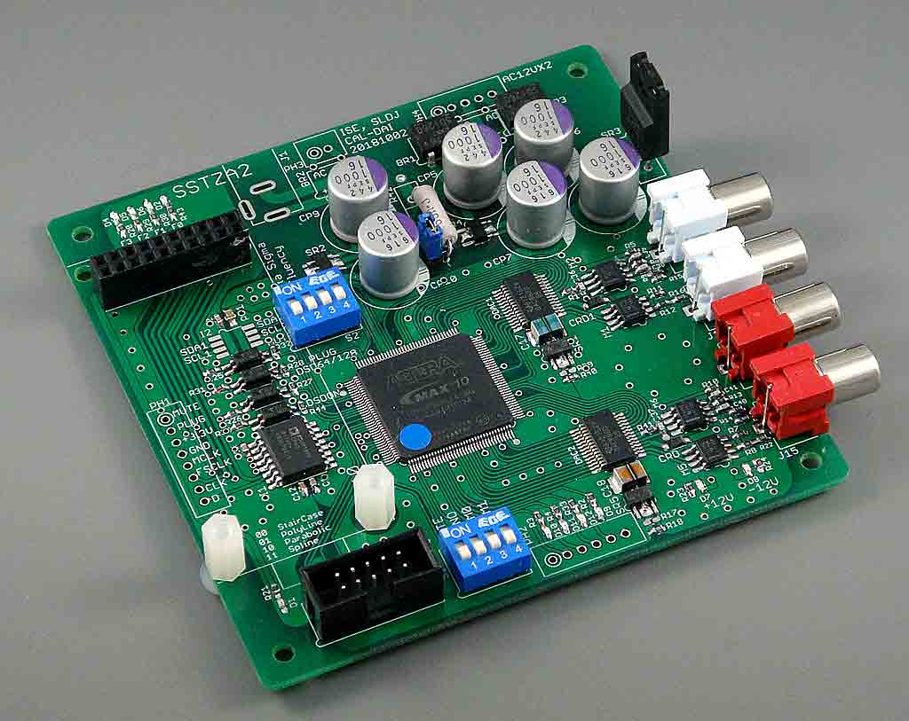

入会のご連絡とSSDACについて ナカムラ@滋賀 2019/02/02,22:28 No.2084 返信 (t)
ナカムラ@滋賀 と申します。最近入会させていただきました。よろしくお願いいたします。
オーディオ歴は15年くらいで途中中断して5年前くらいから再開しました。DAC、プリアンプ、パワーアンプ、スピーカー等自作して楽しんでおります。DAC、アンプはマニアの方が作成された基板を配布していただき組立して作成するものが中心です。これまで作成したDACはES9018、AK4495、TDA1543、TDA1541A、FN1242A等です。回路等は素人ですので色々教えていただければと思いますのでよろしくお願いします。

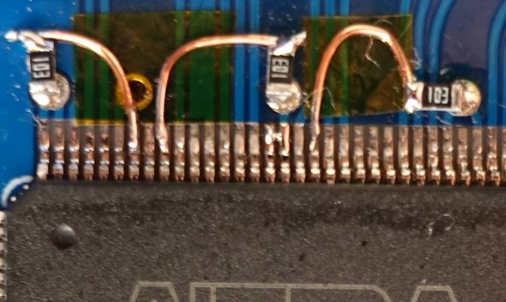

早速ですが、現在トラ技に掲載されたSSDACを作成しておりますが以下のような問題があり困っております。基板はMAX10に書き込み済で配布していただいた基板を使用して各部品は私が半田付けしております。トラ技に質問投稿しましたが回答はない状況です。考えられる原因、対策等について教えていただければ幸いです。よろしくお願いします。
(不具合の症状)
・電源ONでRCA端子の出力電圧が −2.5V になっている。(R,Lとも)
(確認した事項)
・電源電圧は+−12V、5VともOK。(LED D1、D7、D8も正常に点灯)
・M10の電源電圧も3.3VでOK。
・DACの基準電圧?もー2.5VでOK
・AMANEROの接続もOK
・各部品も念のために再半田しましたが症状は変化なし
・間違ってI2を実装していたので外しましたが変化なし
>> オフセット 関澤@池袋 2019/02/03,20:41 No.2085
 FPGAが立ち上がるまで、バッファーのオペアンプから
オフセットが出力されます。
 遅延リレー等で、保護機能を追加した方が安全です。
>> 返信ありがとうございます。 ナカムラ@滋賀 2019/02/03,23:24 No.2087
オフセットについてのご連絡ありがとうございます。
RCAのー2.5Vは電源ONした時だけでなくONしてずっと出ている状況です。FPGA(M10)が立ち上がっていないためでしょうか?

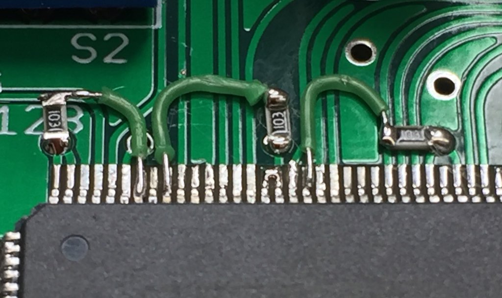

>> 画像タイトル:img20190205213150.jpg -(Diet 549 KB→103 KB)
SSDAC 岩野@中野 2019/02/05,21:31 No.2088
追加で、プルアップ処理を行う必要があります。
この処理を行わないと、起動不良になるばあいがほとんどです。
>> ご教授ありがとうございます。 ナカムラ@滋賀 2019/02/05,21:43 No.2089
ご教授ありがとうございます。
かなり細かい作業が必要なようですが頑張ってやってみます。
>> 画像タイトル:img20190209211627.jpg -(Diet 219 KB→72 KB)
プルアップ処理で改善しました。 ナカムラ@滋賀 2019/02/09,21:16 No.2090
教えていただいたプルアップ処理で起動時のRCA出力が数mvまで低下して改善しました。起動不良だったようです。細い被覆線がなかったので、UEW線で配線しましたが結構むずかしくて見た目は良くないです。(念のためにポリイミドテープで基板保護しました。)これで音出しのステップに進めます。助かりました。ありがとうございます。

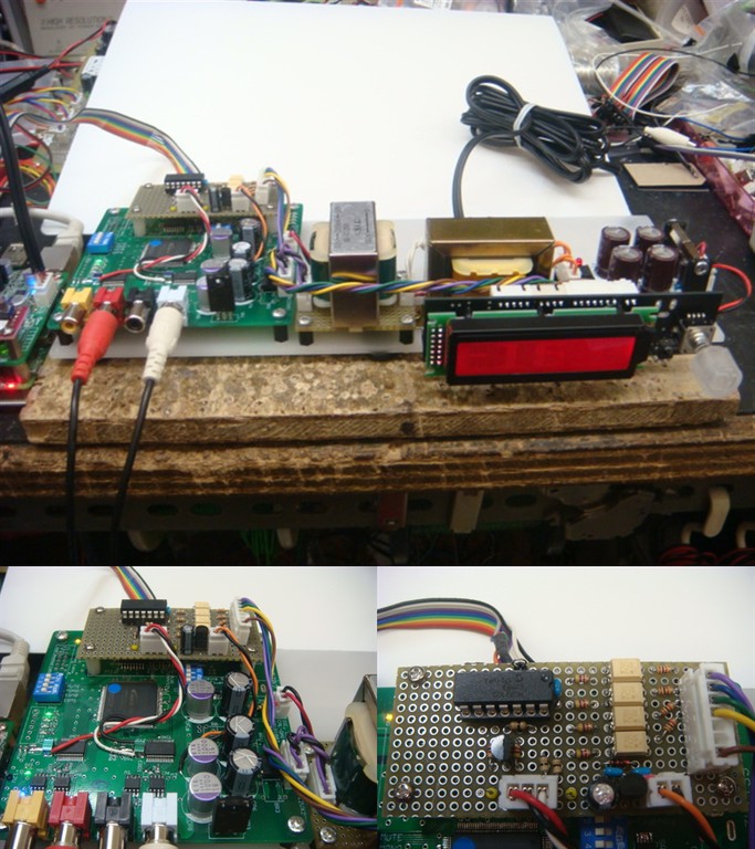

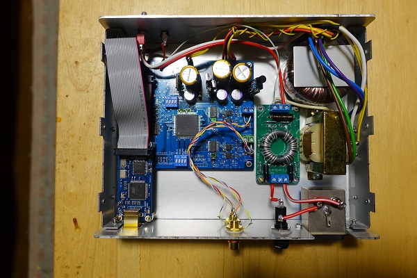

>> 画像タイトル:img20190217224129.jpg -(145 KB)
無事音出し完了しました。 ナカムラ@滋賀 2019/02/17,22:41 No.2091
おかげさまで、無事音出し完了しました。ありがとうございました。
まだエージングは未了ですが音の感想は、解像度の高い音であるように感じました。また定位が向上したように思います。
どちらかと言うと高音よりで低域がやや少ないように感じます。エージング後の音が楽しみです。
配線が汚くて恥ずかしいのですが写真を掲載させていただきます。

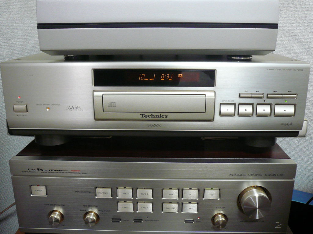

画像タイトル:img20190112224912.jpg -(Diet 1525 KB→111 KB)
SL−P2000を入手しました! Yasue 2019/01/12,22:49 No.2083 返信 (t)
 SL-P2000(Technics)を入手しました。
受注生産品、電源コードが根元から“バッサリ”切られた商品。
 合計42個のコンデンサを交換し、やっと音が出ました。
まだまだエージングが必要だと思われますが、どのような音を聴かせてくれる事やら…!?

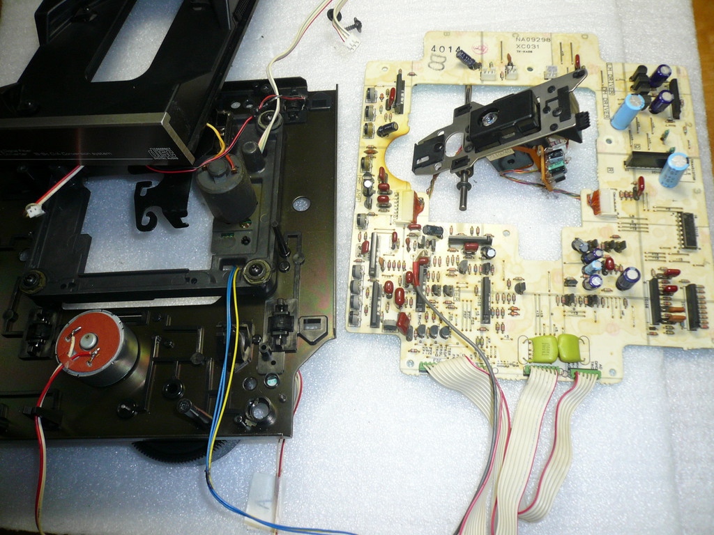

画像タイトル:img20190112203602.jpg -(Diet 1468 KB→169 KB)
SL−P2000を入手しました! Yasue 2019/01/12,20:36 No.2082 返信 (t)
外見は電源コードとサイドパネルが無いくらい。
 フューズ抵抗の断線を直したら電源が入りましたが、CDを読まない!
CDサーボ回路・デジタル処理回路・アナログ出力回路の合計42個のコンデンサを交換しました。

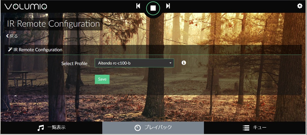

Volumio2で、赤外リモコン 岩野@中野 2018/12/03,06:43 No.2072 返信 (t)
プラグイン機能のIR REMOTE CONFIGURATIONで、アイテンドのRC−C100−Bリモコンを使えるようにできました
赤外リモコンを登録する方法が、なかなか旨くできなかったのですが、試行錯誤と色んなHPを参考に、Volumioのプラグインに顔も出させました。
