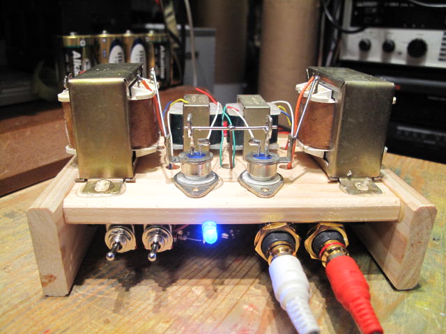

自作アンプ その74 改造 村嶋(泉南郡) 2013/01/12,12:30 No.1120 返信 (t)
 このアンプを昨年のお寺大会に持って行って鳴らしましたが、どうもバイアスの電池が切れていたようで片方のChがうまく鳴りませんでした。それとやはり出力が小さいので会場ではイマイチの状態でした。それで、このアンプのサイリスタをもう一つ追加してパラシングルに改造しました。
 改造により益々アンプらしくなくなりましたが、さすがに出力がアップしているので気持ちよく鳴ってくれます。
昨日(H25.1.11)の関西例会に持って行って鳴らしましたが、アンプのイメージとは違う鳴り方で好評でした。

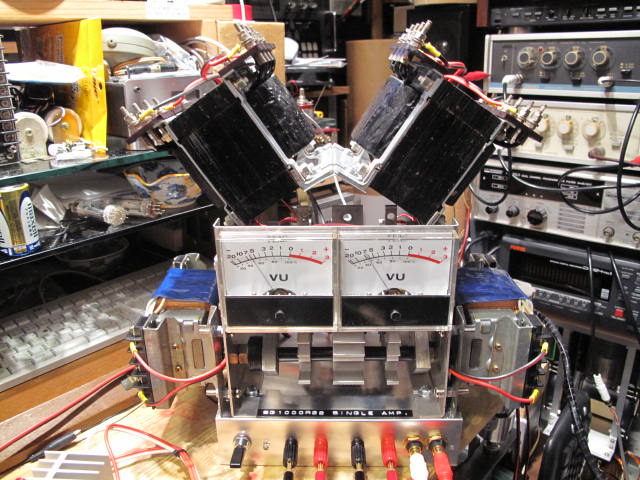

自作アンプ その73 改造 村嶋(泉南郡) 2012/12/07,23:57 No.1113 返信 (t)
 先のアンプの状態では入力にDCが掛かっているためにドライブ出来るアンプが限られているので、これを解消するため入力トランスをGTOのスタックの左右に取付けました。これは容量300Wのマッチングトランスです。何故こんなに大きなトランスにしたかというと、たまたま余っていた事もありますが、GTOのゲートのバイアス電圧が微妙なので、なるべく影響が無い巻線抵抗の低いトランスをセレクトした結果こうなりました。これでどのアンプを使ってもドライブできるようになりました。それとあまりにオーディオアンプからかけ離れているスタイルなので、少しでもオーディオアンプということを意識できるようにVUメーターも取付けました。
この改造によりアンプがかなり重くなり、現在16Kgです。電源無しでこの重さは異常ですが、必要なことですので仕方ありません。まだ大会には時間がありますのでこの先も改良して行きたいと思います。それにしても変なアンプですね。

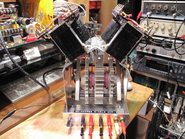

自作アンプ その73 外道レベル10 村嶋(泉南郡) 2012/12/02,19:23 No.1107 返信 (t)
 久しぶりにここに出てきました。年末のお寺大会に出す課題のアンプが出来ましたので載せておきます。お寺大会の課題は「OPT付き半導体アンプ」ということで、はじめは通常のトランジスターで作るつもりでしたが、外道的にとびきり変なアンプにしようということでサイリスタのGTOを使ったシングルアンプを作りました。まさかこれで音が出るなんてと思われる方もいらっしゃるかと思いますが、ある範囲(完全なON状態でない範囲)で使用するとまるでトランジスターのように働きますので、ましてOPT付きとすることがアナログ信号増幅にはピッタリな条件となります。課題の半導体アンプとしてレギュレーションには反しない筈ですが、でもレギュレーションにはコレクタ、ドレイン、エミッタ、ソースにOPTをつなぐということになっていますが、これはGTOということで、その名称が無いのでちょっと気になるところです。半導体の仲間でこういうものでもアンプが出来るということで暖かい目で見てやってください。
 アンプの形はなるべくコンパクトにするために、GTOのスタックの上にV型に配置したOPTが特徴的です。このOPTは220V:12Vのヒータートランスです。
このアンプはGTO単段のアンプで、電源は78Vで動作します。回路は非常にシンプルで、NFBも抵抗もコンデンサーもありません。ということでドライブする別置きのアンプが必要です。現在ドライブ用のアンプを色々とつなぎ変えて音を確認しているところです。こんな変なアンプですが、見かけによらない感じの音が出ますのでおどろいています。ということでお寺大会で聴いてみて下さい。
>> 横綱級登場! 内田@群馬 2012/12/02,21:37 No.1108
さすがレベル10!まさに外道の王道を行くアンプの登場ですね。
暮れのお寺大会で拝見するのがとても楽しみです!
>> 無題 蝦名@茨城 2012/12/02,21:46 No.1109
GTOは想定していませんでしたね。とにかく、トランジスタのコレクタに相当する端子(アノードですかね?)がトランスに直結していればOKです。
面白いアンプなので、是非、音を聞かせて下さい。
>> 安心しました 村嶋(泉南郡) 2012/12/02,23:59 No.1110
 蝦名@茨城さんにOKをいただきましたので安心しました。このアンプはカソード側にOPTを直結させています。これでお寺大会が楽しみです。
>> 訂正 村嶋(泉南郡) 2012/12/03,00:50 No.1111
すみません、OPTはアノード側に直結でした。

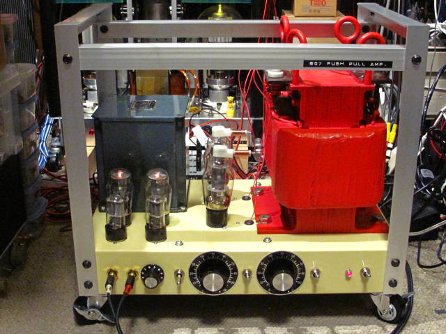

自作アンプ その72 外道レベル4 村嶋(泉南郡) 2012/02/28,15:54 No.1105 返信 (t)
 久しぶりに出てきました。前の1000TシングルOTLからもう1年以上ご無沙汰です。
今回のアンプは関西の掲示板にも載せました807PPモノラルアンプです。
回路的にはいつもの低電圧アンプですが、段間トランスと出力トランスを必要以上に大きなものを載せてみました。これは関西で行います「807大会」に出品するもので、ハッキリ言って単なるウケ狙いです。で、そのバカバカしさから外道レベル4として載せておきます。
大きなトランスということで、まず段間トランスの大きさは150×150×160mmで重さは10kg、出力トランスは260×180×240mmで重さは33Kgです。よってアンプ全体では約45Kgとなっています。
アンプの回路は初段6SN7の2つのユニットで左右の入力信号をミックスしてモノラル信号として次段の6SN7でムラード型の位相反転を行い、6L6GをPPとしてドライブさせています。これは段間トランスが一次、二次ともPPなので特にこのトランスでは位相反転させていません。次に段間トランスの二次側の出力を807をドライブするトランジスターへ送り、その出力で807をドライブしています。なにやら妙に思えるかも知れませんが、B電圧が78Vしかないのでこうしています。そして出力は約3Wです。ということでアンプ規模からすると見掛け倒しのアンプですが、出てくる音は意外と高音がキレイで大きなトランスとして見た目で思えるイメージとは違っています。
とかく現在は電力事情から外道アンプには逆風ですが、このアンプは低電圧アンプということで消費電力は通常電圧のアンプよりグ〜ンと小さいです。でも出力からみると・・・・・・・ですね。

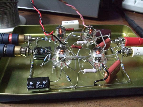

6F4 ラインアンプ 内田@群馬 2011/12/15,23:37 No.1100 返信 (t)
空中配線でラインアンプを作ってみました〜楽しいので癖になりそうですw
>> なかなかですね 村嶋(泉南郡) 2011/12/16,00:20 No.1101
内田@群馬さん、なにかバイオチックでニューロンをイメージさせる感じがいいですね。きっと電子ではなくドーパミンで動いているのでしょう???グ〜〜ンと外道レベルをアップさせていますよ、この面白さで外道レベル6ですね。
>> やった〜♪ 内田@群馬 2011/12/17,07:29 No.1104
