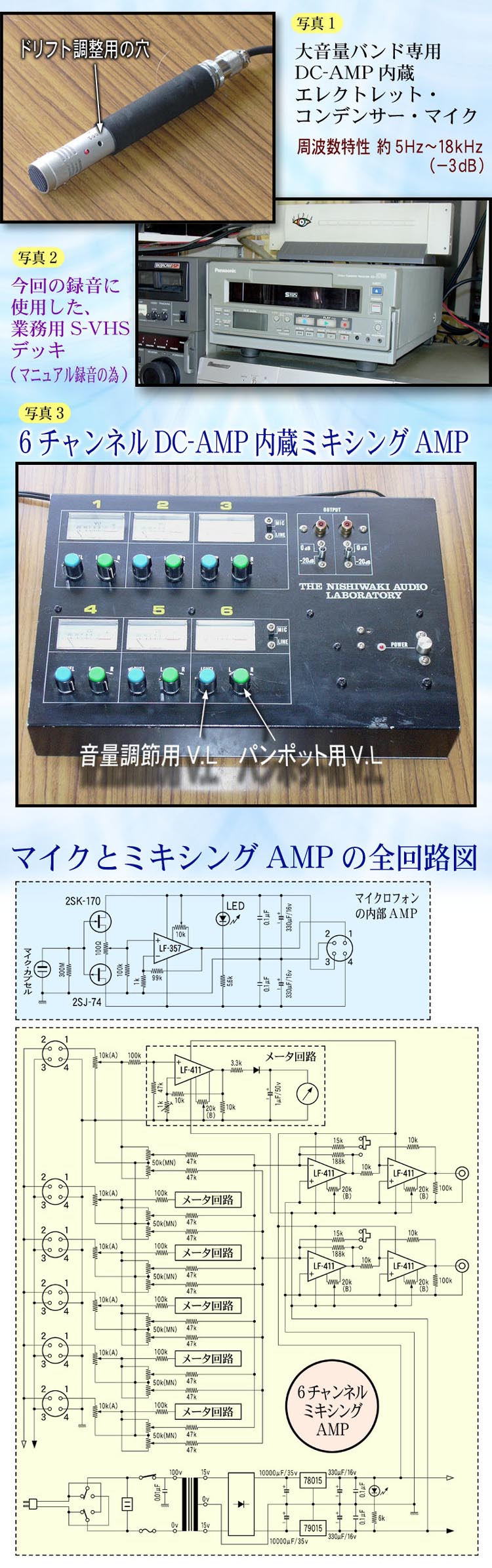

画像タイトル:DCマイクとアンプと回路図 -(292 KB)
6チャンネルミキサーAMPと生録 西脇(御徒町) 2007/05/27,01:26 No.63 返信 (t)
 写真3のミキサーAMPは、この会に入る前に制作したものですが、アナログ分化
会にマイクロフォンを披露しておきながら、電源供給源であるミキサーAMPを
なかなか披露できなくてゴメンナサイ。回路図を書くのが億くうでね。
最近暇なので、膿を出し切ろうとフンドシ締めて書きまくりました。
 このマイクは、耳が痛くなる位の大音量で出力が約2vになるように設計しまし
た。それ故、アコースティック1本の小音量では録音できません。
 ミキサーAMPの設計で苦労したのはレベルメータAMPです。SONYのカセット
デッキの回路図を参考にしながら試行錯誤でなんとか構築しました。もう10回位
生録していますが、不便を感じないのでこんなんでいいかと思っています。
会の智恵者で、こうした方がいいよという、お方がいらっしゃいましたら、
御教師をお願いします。
 先日、ライブハウスを経営している友人(昔のGSのセルスターズの元ドラマ
ー)からお店の専属バンド(ブルース・バンド)を作るから手伝ってくれとの電話
があり、こりゃしめたと思い、この自作のマイクとミキサーと業務用S-VHS
デッキとフェンダー・ジャズベースを持って演奏のついでに録音してきてしま
いました。
 お客さんと呑んだり、レベルメータを気にしながらの演奏で、私としては
良い演奏ではありませんでしたが、ドラムをメインに録音しようと、4本持って
行ったマイクの内1本は、バスドラの前15cmに、1本は上部からスネアを狙って
セッティング、残り2本はバンド全体をカバーするごとく左右に設置しました。
 狙った通りの音で録れていたので、何も面白みがなかったですが、大音量時
にデッキのレベルメータが赤振切っていたので、ああーだめだー、と思って
いたのが、さすが業務用のデッキで全然割れていなくて、ヘッチャラチャーで
録音できていました。
 録音分化会なのに、音楽ファイルを添付できないのが、なんか変! と思いま
したが会の主旨なのでしょうがない、頭を垂れて従います。ハイ。
 もし、録音したものを聞いてみたいというお方がいらっしゃいましたら、
私の所の E-mai: miraikbo@sea.plala.or.jp 宛てに個人メールで連絡くだされ
ば無修正のMP-3ファイル、約3分間だけですが用意してありますので、返信メー
ルに添付して送ります。パソコン出力で、細々と聞いても意味がないですがね。
できれば、もったいないけれど、CD-Rに一度焼いて聞いていただければと
思いますが、そんな人はいないだろーね。
>> Re;生録 石田 2007/05/27,08:11 No.64
 録音聞いてみたいので、是非三土会で録音CDを紹介してください。カプセルは何をお使いですか?S−VHSへはアナログorデジタル?
 電源かマイクコネクタの2,4番ピンが逆のようですが。
>> 無題 西脇(御徒町) 2007/05/27,10:24 No.65
マイクカプセルは、プリモのEM-23の単一指向性型です。
ミキサーの出力が、0dBと-20dBのアナログライン出力1系統ですので、S-VHSへは、ライン入力への完全アナログ接続です。
ピンの配列は、特に市販品の企画に準拠していませんので、私が勝手に
決めたものです。
>> 風雑音は多いですか 牧原 2007/05/28,18:19 No.66
DC構成にしますとクーラーの風雑音等が大きくなると思われますがいかがでしょうか。
私もドラムを録音していますが、サックスやトランペット・ピアノ・ギターもいるのでドラムにはバスドラに1本、タムの上からペアマイクの2本を立てています。
ミキサーは市販ミキサーを改造して使用していますが、ドラムが入ると音量の設定が難しいですね。
>> 牧原さんへ 西脇(御徒町) 2007/05/28,21:00 No.67
 当たりー! 痛いところを突かれました。
私が生録していつもガッカリするのが、クーラーの風です。
今回の録音にもレベルは低いですが、パソコンで波形を見ると右チャンネルに
定期的に低周波が入っていました。DC-AMPのためかどうかは判りませんが
マイクに風防は絶対に必要ですね。今、5-6本目のマイクをディスクリート・
アンプで制作を思案中で、低い方は、20Hz(-3dB)位にする予定です。
 牧原さんは、ドラム以外のマイク設定はどのようにされているのですか?
>> マイク設定 牧原 2007/05/28,23:47 No.68
まずディスクリートのマイクアンプのC37P改造(単一指向性のまま)を全体の音が拾える処に置き、次に各楽器ごとにマイクを置いて音を合成します。
つまり2本マイク+マルチマイクという方法です。
>> 石田さんへ 西脇(御徒町) 2007/06/02,23:10 No.70
 書き遅れましてすみません。こんどの三土会へ行けたらCDを持って行きますのでよろしくお願いします。

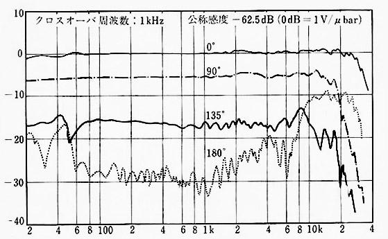

マイクの話11 にしかわ 2007/03/24,23:03 No.58 返信 (t)
 沢山のマイクがあるがサンケン製CU-41は世界で最もフラットな周波数特性を持つマイクである。設計はNHK技術研究所。低音用と高音用の二つのカプセルを使った2ウエイマイクである。90度のレベルが全体に-6dBとなっていることから理想的な単一指向性パターンを持っているもわかる。世界の大きな録音スタジオには必ず数本あるといわれているもので、このマイクを使って唄を録るとイコライザーが良く利くそうだ。
>> サンケン CU−41 牧原 2007/03/31,10:09 No.59
このマイクでチェンバロを録音したらどういう音がするのでしょうね。
クロスオーバー付近の音の表現に興味があります。
高価なので手が出ませんが・・。
当方の所有マイクではソニーのC47が一番良かったです。
思ったより良い音がするのはダイナミックマイクのAKGのD224Eです。
但し指向性は狭くマイクの軸上の音しか拾いません。
>> 最近のマイク よしざわ 2007/04/01,20:49 No.60
周波数特性がフラットということではこんなのがあります。
チェンバロの録音に良く使われているようです。
消費電流10mAとはちょっと大きいですが。専用のファンタムが要りそう
な感じです。
http://www.earthworksaudio.com/5.html
>> チェンバロ 牧原 2007/04/01,22:20 No.61
アースワークスの名前は良く伺いますが、無指向性マイクでのチェンバロの録音は難しそうです。
ゆっくりした演奏なら良いのですが、バッハのイタリア協奏曲やゴルトベルク変奏曲、フランス組曲を録音しますと混変調を起こし易いですからね。
市販CDを聞きますとこのような曲では楽器から3m以上離れてマイクを置いてますね。
楽器から離れて録音するなら無指向性でも良いでしょう。

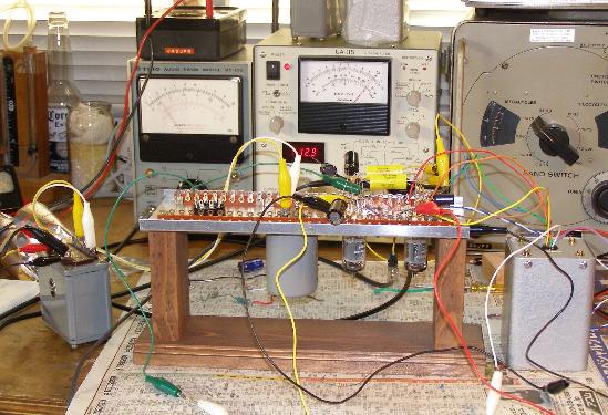

画像タイトル:img20070312222633.jpg -(56 KB)
球式ヘッドアンプ よしざわ 2007/03/12,22:26 No.54 返信 (t)
球式ヘッドアンプを計画していまして、実験をはじめました。といっても
回路はマイクトランス/12AX7/12Au7/出力トランス といった月並みなもの
です。
構成は初段からPPでトランスアウトから初段カソードにNFがかかります。
1kHzで1%歪時16.7Vrms(600オウムにて)でした。(B+は250V)
PP構成でNFをかけたものを作ったことがないのでちょっと気合を入れて
完成させようかなと思っています。しかしシャーシ加工が・・・・

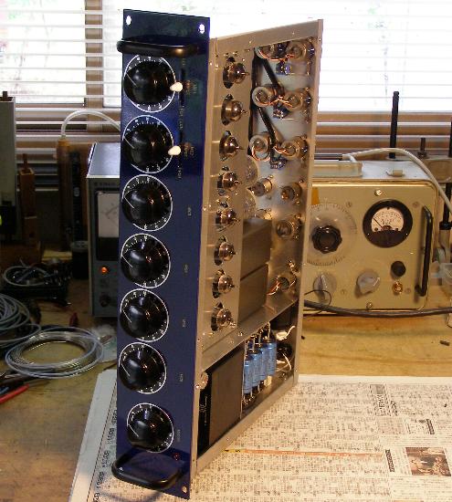

始めまして よしざわ 2007/03/10,22:34 No.43 返信 (t)
はじめまして。神戸市在住のニューカ マーですが、今後とも宜しくお願い
します。
オープンリール時代より録音に興味があり続けています。(中休みも
ありますが) 最近はデジタルでの録音になりましたが、入力のアナログ
部分はなるべく自作でと こだわっています。
昨年6CHのマイクロフォンミキサーを作って現用中ですが、DPA-4006TL
マッチドペアが届いたので、マイクロフォンヘッドアンプを計画中です。
録音は主にパイプオルガンやホールや教会でのライブですので、3点釣りの
ワンポイントがメインになります。写真はそのミキサーですが、2Uのシャ
ーシではちょっときつかったですね。
いろんな情報交換 楽しみにしています。
>> 良いマイクをお持ちですね。 牧原 2007/03/11,01:36 No.44
良いマイクをお持ちですね。残念ながら音は聞いた事がありませんが。
ホールでのワンポイント録音ですとマイクを音の良い場所に設置するのが大変でしょう。
6chの球ミキサーの製作は大変ですね。ファンタム電源も入用ですからインプットトランス式でしょうか?
球は6DJ8ですかあるいは12AX7でしょうか?
>> Re:はじめまして 石田 2007/03/11,08:32 No.45
 球のミキサーですか。ノイズなどは特に問題ありませんか。最近は管球式マイクも流行っている様で、その味が好まれているのでしょうか。マイクアンプも球の予定ですか。
 こちらは半導体で作ってみたのですが,あまり稼動していないので評価はまだまだです。
>> ミキサー よしざわ 2007/03/11,09:02 No.46
ミキサーはトランスイン・トランスアウトで、初段は12AX7です。ファンタムは電解コンが挟まるのを嫌って、トランスのセンターから給電しています。(ちょと怖いのですが)ワンポイントがメインですが、二つのチャンネルにパンポットをつけました(アクセント用にマイクをたてることもあるので)又エフェクターを挟めるよう、マスターフェーダーの前にイン・アウトを持っています(こちらはバーブラウンのIC使用)球式ですが、トランスのゲインのお陰でノイズは気にならないレベルにおさまっています。コンパクトなセットも欲しいので半導体式もいずれは作りたいです。
