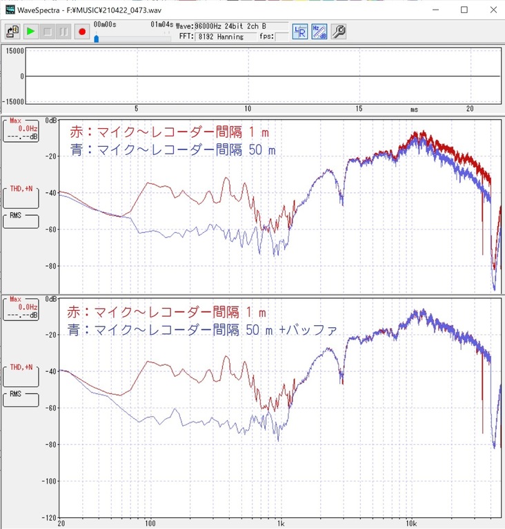

192kHzで録音してみました 抜作三太郎こと前田@厚木です。 2023/03/23,03:04 No.493 返信 (t)
 ヴァイオリンを 192kHz/32bit float で録音してスペクトルを見てみました。
 赤は演奏中、青が無音の時です。
 ヴァイオリンは(どうやら少なくとも) 60 kHz くらいまでは音が出ていてマイクも音を拾えているようです。
>> 倍音を見事に拾えていますね 蝦名@西東京 2023/03/25,09:56 No.494
バイオリンは倍音が高い周波数まで延びていることが確認できていますね。20KHz以上の帯域について気にしたことはなかったけど、このようなスペクトルが出るのは面白い。エレクトレットコンデンサマイクだと測定できるようなので、楽器だけでなく騒音なんかも測定してみようかな

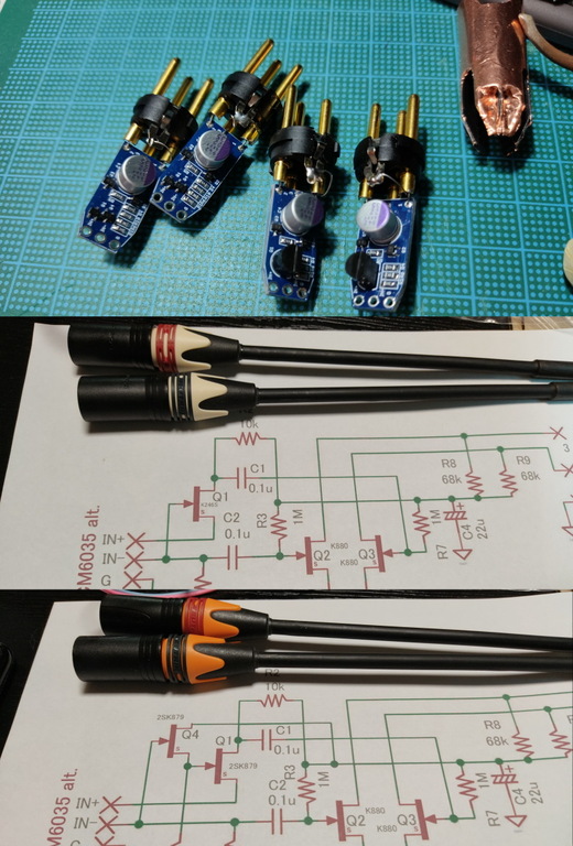

FETのVGS電圧をマイクカプセルの電源にするアンプ基板 蝦名@西東京 2022/05/01,19:12 No.478 返信 (t)
前田@厚木さんから紹介がありましたが、基板が出来上がったので組み立ててみました。基板は小さいですが部品の数が減っているので、意外と組み立ては難しくなかったです。
2SK246BLを使った基板は、IDSSの大きなK246BLを選別しましたのでマイクカプセルに3.3Vくらいの電圧が掛かるようにしました。2SK879GRを2個使った方は無選別で組み立ててみましたが、3.5Vくらいの電圧になっていました。
基板と、基板を組み込んがマイクの写真を載せます。音は、以前のものと大きな違いは無いのですが、少しくっきりしていました。あと、外部からのノイズに少し強くなったかなという印象です。
>> 基板作製ありがとうございます 抜作三太郎こと前田@厚木です。 2022/05/05,09:51 No.479
 いつも基板を作っていただいてありがとうございます。御蔭でいろいろ試作できています。
 段々良くなる法華の何とかで改良(本当?)が進み、2SK246BL を使うバージョンはほぼ最終形かな、と思っています(と言いつつまた新たなバージョンが出てくるかもしれませんが...)。残念ながら入手性が悪いので 2SK879GR 2個使いのバージョンが標準になっちゃうかな。

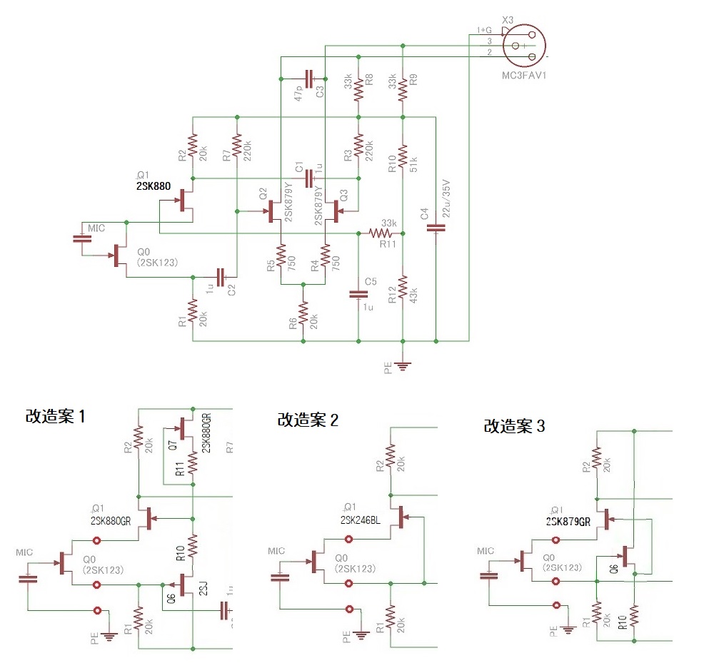

マイクの改造案 抜作三太郎こと前田@厚木です。 2022/04/29,01:47 No.476 返信 (t)
 これまで、マイクカプセルのFETをカスコードにして使う回路(図の上)を作ってきましたが、ふとカプセルのFETのDS間電圧を一定にしたらどうか、と思いつきました。
 最初はPチャンネルのFETを使う回路(改造案1)で考えましたが、蝦名さんからカスコードのFETのピンチオフ電圧を使えば?というアイデアいただき結局改造案2/3の2つの方式を検討することにしました。
 カプセルのFETには 3〜4 V 程度かけたいので、改造案2の回路で使えそうなのは 2SK246BL の中でIdssの大きいものだけで、チップ部品ではありません。
 改造案3の方は 2SK879GR でIdssの大きいものを選べば良さそうです。
 ということで、蝦名さんに基板を作っていただいて試作することになりました。
