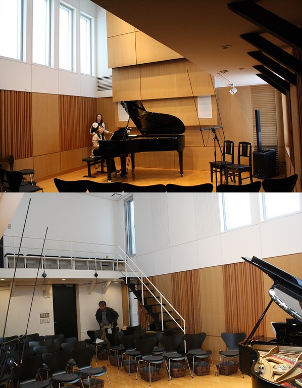

開成町のコンサート(8月26日)の録音 抜作 三太郎 こと 前田@厚木です。 2018/09/13,22:44 No.377 返信 (t)
 前回、SALA MASAKAで行ったコンサート(No.374の書込み)とほぼ同じプログラムのコンサートの録音です。
 ホールとピアノが違うのと、前回は残念ながらメゾの高橋さんが不調だったので、そのリベンジ、になります。
 マイクは3か所に立てました。バウンダリーマイク(青)と細スタンド(緑)、そしてステージ向かって右に2m強の高さにマイクを設置(橙)しました。ステージ右はRCAでPCのマイク入力に突っ込んでいます。
 猛暑日のコンサートになったので、空調がフル稼働で....専用ホールと多目的ホールの空調設備の差がでてしまいました。演奏は素敵だったのに一寸残念。

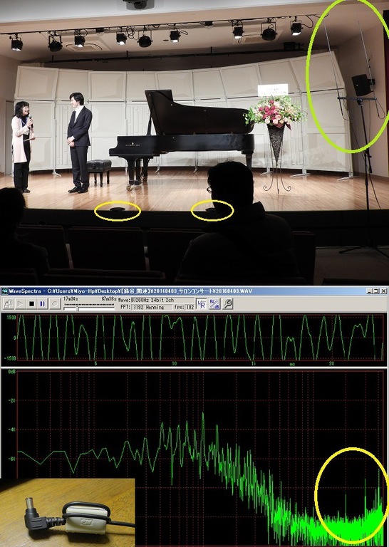

ピアノコンサートの録音 抜作 三太郎こと前田@厚木です。 2018/01/28,23:31 No.369 返信 (t)
 「新進演奏家の集い」という、若手のピアノリサイタルを録音させてもらいました。
 150人くらい収容のステージの低いホールで、バウンダリマイク(黄)と客席の右最前列にスタンド(緑)を立てさせてもらって録音。無事両方とも88.2 kHz/24bit で録音できました。
 これまでACアダプタでPCを動作させると周波数の高いところで図のようなノイズがのることがあったのですが、試しにACアダプタにパッチンチョーク(?)をつけてみたら、ノイズが激減しました。もっと早くに付けてみればよかった。

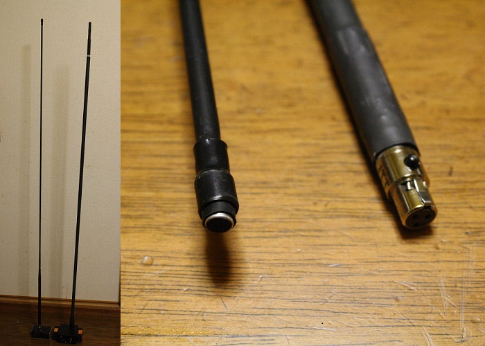

竿マイク極細版 抜作 三太郎こと前田@厚木です。 2017/12/23,01:03 No.363 返信 (t)
 やはり演奏者直前の(少しでも)高い位置にマイクをセッティングしたい、ということで、自立型の竿マイクを細くしてみました。
 5mmのアルミパイプを使用、ミニキャノンコネクタを採用、長さは約1.2mです。古いバージョン(写真の右側)に比べ、かなり細くしたつもりです。

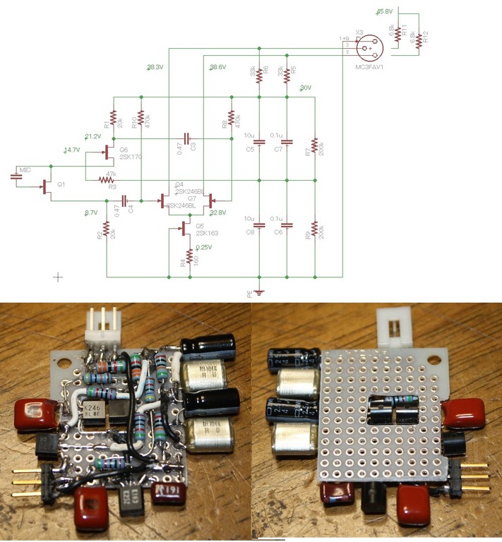

ECM用マイクアンプ 抜作 三太郎こと前田@厚木です。 2017/09/21,00:45 No.361 返信 (t)
 三土会の結果を受けて、バウンダリーマイクを作ることにしました。まずはマイクアンプ。
 なるべく薄く、ということで、写真のような感じ。
 これならチップ部品を並べた方が....、と言う気もしますが、2セットのためにプリント板を起こして部品を買うのもなんですし。
 手元にあるストックで作れるものを作ってみました、と言うことです。
 電圧も測定してみましたが、それなりに正常です。

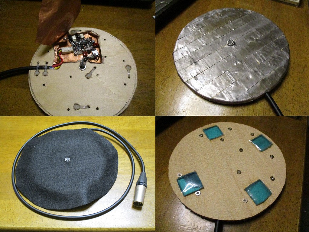

>> 画像タイトル:img20171212005643.jpg -(Diet 556 KB→213 KB)
入れ物 抜作 三太郎こと前田@厚木です。 2017/12/12,00:56 No.362
を作りました。
 金属だと加工がめんどいので、木製。
 板を繰り抜いて回路を埋め込み、真ん中にマイクを挿しました。回路は銅板でシールドし、表面には(意味あるか不明ですが)鉛を貼って重くしてみました。全体はフェルトでくるんでします。
 まぁ、それなりに録音できています。

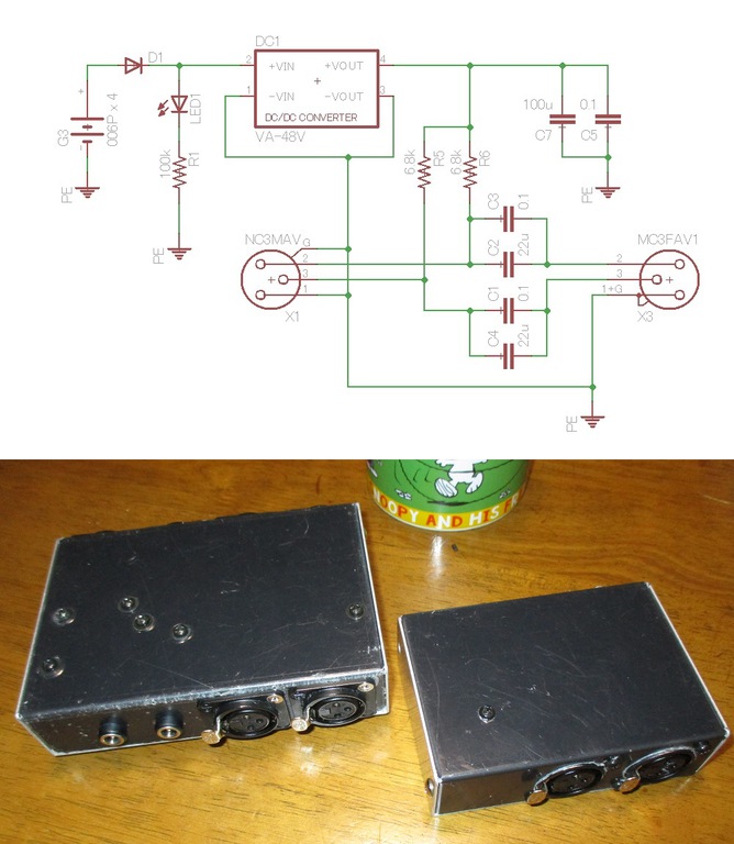

Phantom電源供給ユニット 抜作 三太郎こと前田@厚木です。 2017/08/31,00:18 No.360 返信 (t)
 前回(写真左側)はバッファ付でしたが、今回はCカップルのシンプルなものにしてみました。部品数が少ないので一寸小さくできました。お寺で入手したNiCd電池の活用で、昇圧DDコンバーターに劇安中華ユニットを使って48Vを作っています。
