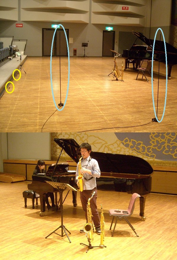

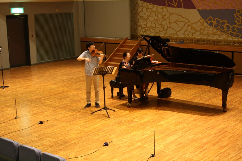

Phantom電源供給マイクバッファ 抜作 三太郎こと前田@厚木です。 2017/07/22,11:59 No.343 返信 (t)
を48Vに改造できたので、録音してきました。
 開成町でコンサートでもちろん録音の許可を得ています。
 写真はリハーサルのものですが、バウンダリマイクと50cmくらいの高さのマイクの2系統で録音しています。間隔開けすぎですかね。
>> 離しすぎ。 その1 海苔好き 2017/07/22,20:53 No.344
ステレオワンポイントのセオリーからすると、離しすぎですよ。
このバウンダリーは、ステレオワンポイントなんですよ。
オーケストラ録音角からすると、この距離では極端に離れすぎていますから、明確な定位は無いでしょう。
下手するとバイオリンの音が左SPから逆相で出力されてしまい、気持ち悪い録音になります。
その補正のために、さらに両サイドにマイクをセッティングしているようですが。
大体 無指向性の場合、40cm〜60pの間でセッティングをします。
音源と近い場合は狭く設定。40cmを目安に。
もっと近くなら、もっと狭くてもいいです。30cm。
多くの場合50cmになってしまいます。
ホールトーンと直接音の比率からするとこの距離、
その距離からすると、演奏者、もしくはオーケストラの左右の広がりは100度ぐらいになるから、50pにセッティングになってしまいます。
ホールトーンが大きいと音源からの距離は短くしますので、45pぐらいにしているときもあります。

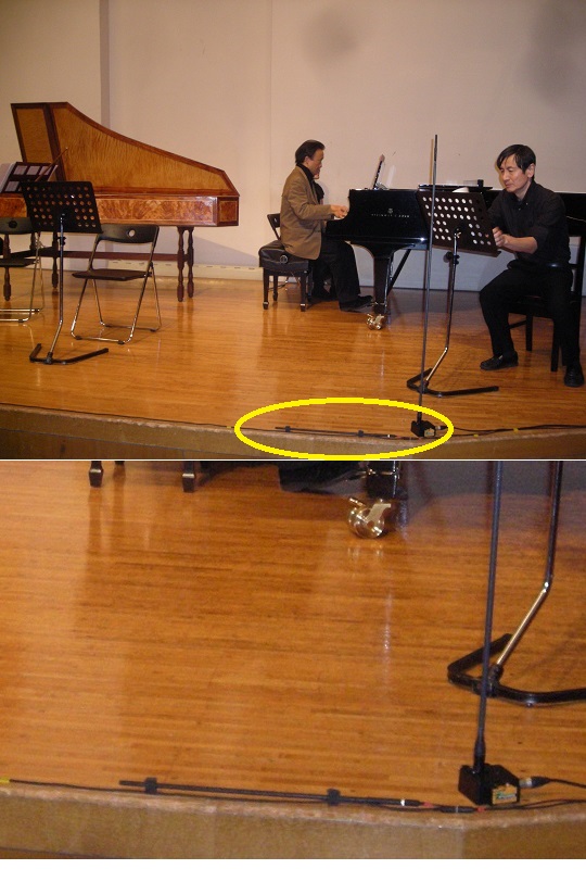

>> その2 海苔好き 2017/07/22,21:16 No.345
ステレオワンポイントは80年以上前から研究されつくしており、理論づけされています。
ですから、見よう見まねでするよりもその手の文献を読んで勉強、理論通りにやっていけばきれいに取れます。
雰囲気感と明確な定位が両立できます。
われわれアマチュアが試行錯誤する必要は無いのです。
The stereophonic zoom By Michael Williamでググってください。
20頁の文献です。
この文献グラフの通りにセッティングをして、しっかりとワンポイントで構築し、必要ならば補助マイクをするという按配ですね。
私が収録する場合は、主催者と掛け合って、4m以上のハイスタンドを立てますねえ。客席を確保します。
バウンダリーの場合、マイクロホンと床の振動が一緒にならなければ、足音などの床雑音を拾ってしまうので、
お見せいただいている写真からすると、カプセルを床に密着させて、
バミテープなどで床と一体化するぐらい固定しないといけません。

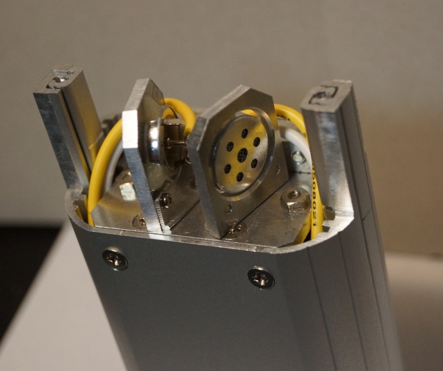

中華マイク(BM-800)のDCマイク化 桃電 2016/08/09,23:56 No.328 返信 (t)
お世話になります。桃電です。いろいろと書き込んでしまい申し訳ありません。
古いSONY製ECMにやや限界を感じ、昨今注目されているAmazonで売られている中華マイク(BM-800)のDCマイク化の実験を行いました。
SONYのECMは径17oに対し、BM-800のそれは16o、外形も大変よく似たもので、下に紹介したSONY ECM-99のECMを用いたDCマイクをECMだけ取り替えて実験してみました。回路は全く同じで、ECMだけ交換したことになります。
このECMは大変静かで元気な音というのが第一印象でした。指向性もしっかりあり、ステレオ感もいい感じでした。SONYの古いECMが清楚なおばあちゃんなのに対し、BM-800は元気なピチピチギャル的感じかな。。。
早速、真岡線のC11を録音してきました。今回は、C11が通過する笹原田駅の通過音を録っています。駅通時は完全にサチってしまいましたが、汽笛は大変良く録れているのではと思います。駅通過後の汽笛のコダマがエコーのように聞こえるのが明確にわかります。
中華ECM(BM-800)を用いたDCマイクの外観および回路図と、C11の録音データを下のリンクに置きます。
