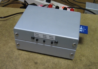

WAVプレイヤーだけ 見元(大田区) 2015/12/01,10:26 No.1781 返信 (t)
岩野さん流に命名すると、チビスケとデカスケということになるのでしょうか。11月の三土会でT氏から「アンプ付きWAVプレイヤーの出力をもっと上げられないか」というリクエストをいただきました。現実的な解決方法として、アンプ付きWAVプレイヤーからアンプ部を取り除いたWAVプレイヤーだけのものを製作しました。これと良質なアンプを組み合わせれば、クオリティを維持しつつ大出力化が可能なはずです。
ちなみに、Aitendoのアンプ付きWAVプレイヤー基板にはLine outが出ていますが、そのまま出力すると、アンプ部との干渉のためか音が悪いです。このため、アンプ部周辺の不要なチップ部品をはがし、WAVプレイヤー機能だけに絞りました。
写真
上:WAVプレイヤー
下:アンプ付きWAVプレイヤー1号機改

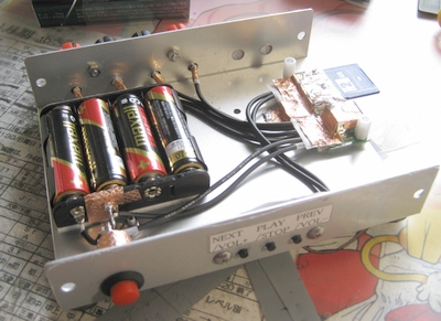

アンプ付きWAVプレイヤー2号機 見元(大田区) 2015/11/20,13:58 No.1779 返信 (t)
1号機のノウハウを生かした2号機を製作しました。TPS7A4700というシリーズレギュレータを内蔵した外部電源仕様になっています。11月の三土会ではCDとの比較実験を行いたいと思います。

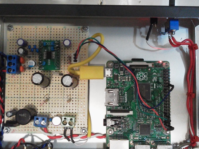

Rasp+PCM5102 nisi@甲府 2015/10/25,16:07 No.1774 返信 (t)
皆様の投稿を参考に、ユニバーサル基板でPCM5102のDACを作成してみました。
Raspberry Pi2+lightMPDで接続しています。
PCM5102は安価で周辺回路も簡単、しかも音が良く気に入りました。
回路は、ほぼ標準回路ですが、次の3点を変えています。
1.1台のSW電源をRasp,デジタル回路,アランログ回路に個別のリップルフィルタから供給
2.Raspとの接続用ダンピング抵抗の最適化
3.内臓チャージポンプ用コンデンサの見直し

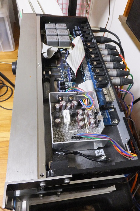

DCX2496電源改造 内田@群馬 2015/09/26,19:55 No.1769 返信 (t)
DCX2496のSW電源を取り外して外部電源に改造してみました、別ケースに組んだ電源トランスと整流回路からのDC電源をDCX2496に内蔵したローカル電源基板で安定化してDSP基板に供給しています。
