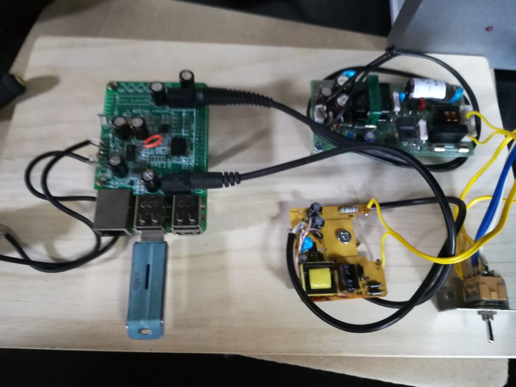

紆余曲折ありましたが nakayama(岡崎) 2018/03/04,15:57 No.2011 返信 (t)
ようやくRASDAC-PRO組上がりました。いい音です。
前の9023は共通電源でしたが、せっかくなので今回は分離しました。 いままでのケースを使うため、これまでついていたAC-DC電源のフィルタ基板は外して場所を確保せざるを得ませんでしたが、特に問題はなさそうです。
しかしまあ、ぺるけ式のfetバッファとその電源も同居しているのでぎちぎち。SDカードを書き換える時は泣きを見そうです。
最初うまく稼働せず、よくみたらアイソレータが逆に貼りついていてがっくり。ハンダ盛り盛り作戦ではずしてはみたたもののまた部品発注かぁ・・という事態でしたが、ダメもとで取り付けてみたらなんとまだ生きていました。ISO7242、強ェー!
 ところで、https://www.tezukuri-amp.org/bunkakai/dac/20180127_RAS_DAC/index.htmlにある部品配置図ですが、CN5のR/L表示逆になっていませんか?(多分シルクも)

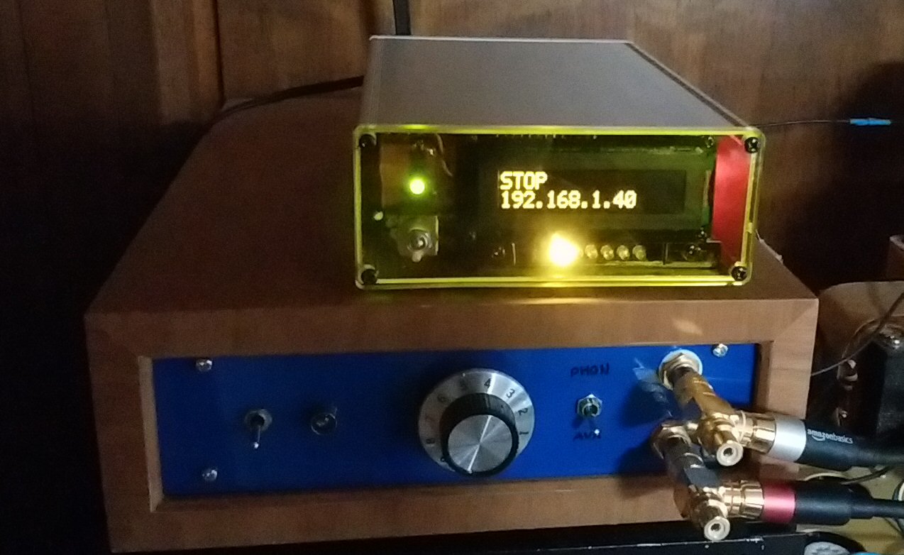

RASDAC_PROはまだですが、 nakayama(岡崎) 2018/02/23,14:00 No.2004 返信 (t)
Moode4+RAS_DAC5102を持ち出し用として、少しまともなケース(といってもタカチのKCシリーズですが)に格納しました。KC4-10-13だと秋月のOLEDデスプレーがぴったりです。ぴったりすぎてRCAジャックが変なところから生えています。
持ち出し用なので、wifiはAPモードで操作は携帯やタブレットでやりますが、これだとインターネットラジオが聴けない所が残念ですね。
>> 住み家が KATOU@刈谷 2018/02/25,19:44 No.2005
タッパーアパートから高級住宅になりましたね!
OLEDが良い感じに収まっていますネ(⌒∇⌒*)
ぜひ次回試聴会で視聴させてください!!

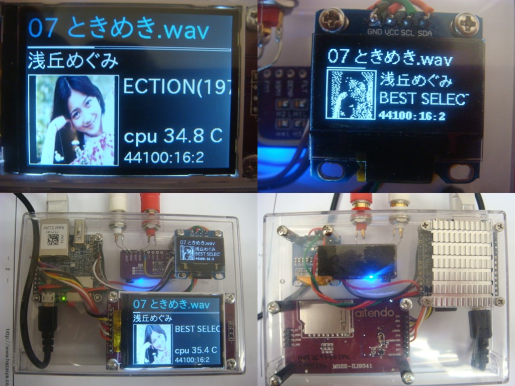

NanoPi-NEO + DISPLAY 岩野@中野 2018/02/22,01:31 No.1999 返信 (t)
NanoPi NEO に 320x240のフルカラー液晶と、128x64の白色のOLEDを繋いでみました。
DACはI2Sで、PCM5102です。
なんとなく、作りたくて・・・ 音より、液晶が見たかったのです。
>> イイ 内田@群馬 2018/02/22,07:48 No.2002
320x240のI/Fは何でしょうか?
I2Cにしては配線の数が多い気がしますが
>> 接続は 岩野@中野 2018/02/22,07:59 No.2003
320x240の液晶は、ILI9341が載っていて、SPI接続です。I2Cより高速転送ができます。
OLEDはSSD1306が載っていて、I2Cで接続です。、

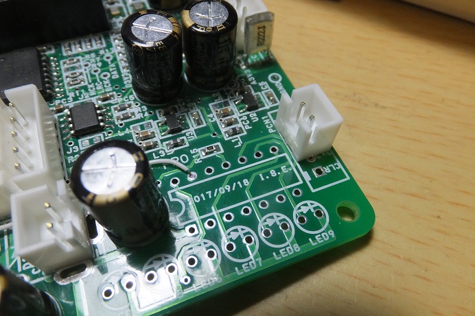

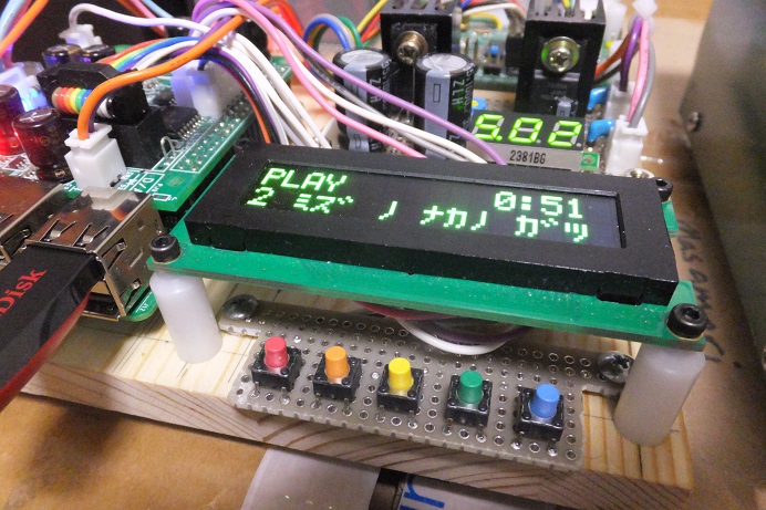

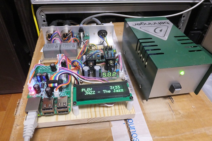

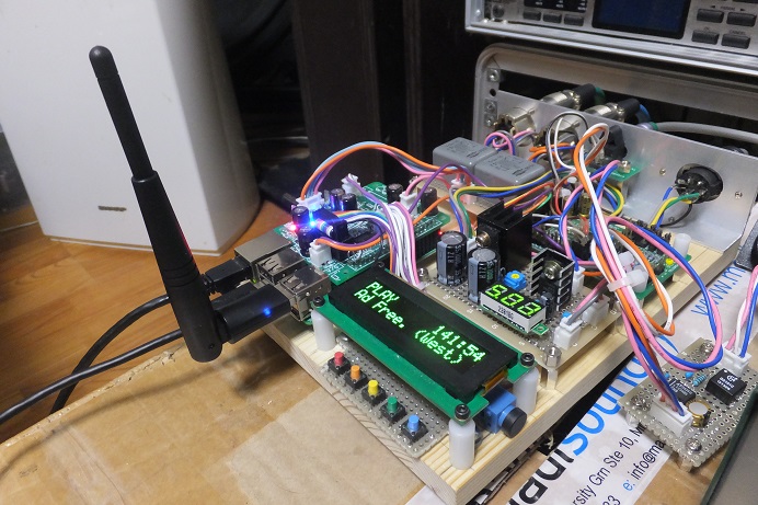

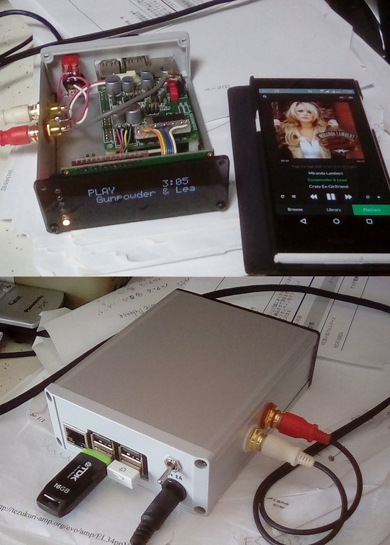

RASDAC+ 内田@群馬 2018/02/17,23:47 No.1991 返信 (t)
>> 画像タイトル:img20180218190130.jpg -(183 KB)
無題 内田@群馬 2018/02/18,19:01 No.1993
はい、バランスが好きなのでつい載せてしまいます。
あとSWを1個追加して5ボタンの操作SWとしました。
>> 画像タイトル:img20180218190348.jpg -(158 KB)
無題 内田@群馬 2018/02/18,19:03 No.1994
私のRASDACはオプションの周波数表示が無いのでPICのパターンを利用してGPIOの信号を出しました。
>> スイッチ追加 岩野@中野 2018/02/18,21:38 No.1995
周波数表示機能を使わないなら、LED4から9のランドがちょうど2.54mmピッチのランドです。
LEDのカソードがコモンでつながって、裏面で抵抗経由でGNDに落ちてますので、この抵抗を0オームにして、LEDのアノード端子をジャンパー線でラズパイの40ピン端子に飛ばすと、スイッチ6個がコネクター出しに出来ますね。コネクタからは信号、GNDのペアで出せますので、単独スイッチには便利かと思います。

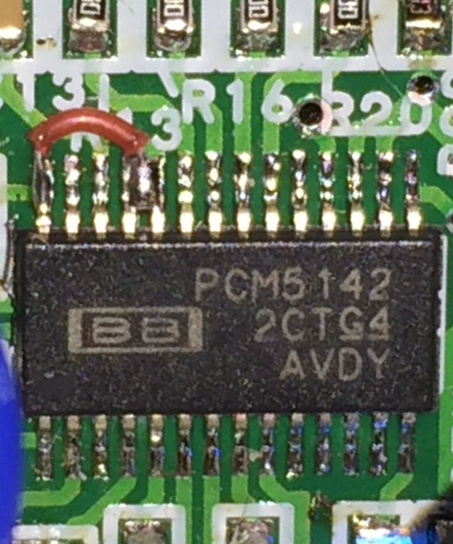

>> 短絡について 三浦@福岡 2018/02/25,20:41 No.2006
PCM5142で短絡してありますが、5122でも
パターンカットおよび短絡は必要なのでしょうか?
よろしくお願いいたします。
>> ジャンパー線 岩野@中野 2018/02/26,09:08 No.2007
写真はPCM5142ですが、PCM5122でも同様にジャンパーが必要です。

RASDAC+ PRO DACをPCM5142へ 岩野@中野 2018/02/13,15:30 No.1985 返信 (t)
第二回の製作会も無事に終了して、全ておとが出るのは確認できました。
少し違う部品で作成しようと思い、部品を変更したバージョンを作成しました。
PCM5122の在庫が1個なったので、試しにPCM5142を実装してみました。
5122に、DSP機能が追加されてますが、今のところうまく使えてません。
その他の部分は、5122と同等ですので、今まで通りの設定で音は出ます。
RCフィルターは、抵抗はVishayのMELFと、コンデンサはECHUで、音だし中

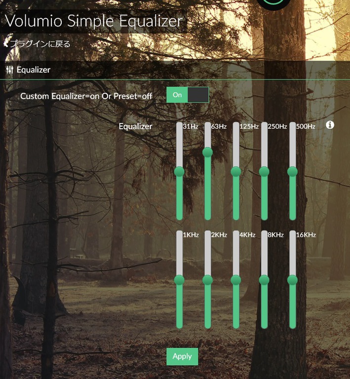

>> 画像タイトル:img20180214024137.jpg -(Diet 242 KB→197 KB)
イコライザー 岩野@中野 2018/02/14,02:41 No.1988
Volumioのプラグインにイコライザー入ってます。
>> そうか! 内田@群馬 2018/02/14,21:47 No.1989
そんな手が有りましたかw

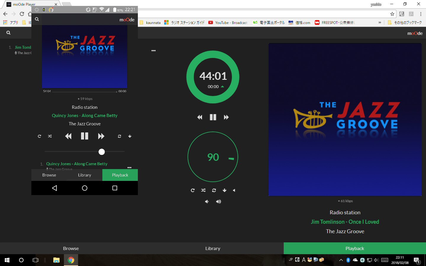

Moode4.0 nakayama(岡崎) 2018/02/08,22:48 No.1981 返信 (t)
ベータ版(12)をAPモードで使っていましたが、正式リリースの4.0に移行しました。はしょって前のRaspibianを使ってバージョンアップしようとしましたが結局上手くいかず、かえって手間をくってしまいました。
GUIの大きな変更はありませんが、かなりすっきりした構成になったように思います。
スマホ画面では音量ノブ(?)がスライダーになったりして芸コマ! まだ本システムで聞いていないのでVolumio2.0との比較はまだですが、比べてみたいと思います。
RaspberrypiはタイプBでちょっと古いですが問題はありません。
>> う〜ん nakayama(岡崎) 2018/02/10,10:48 No.1982

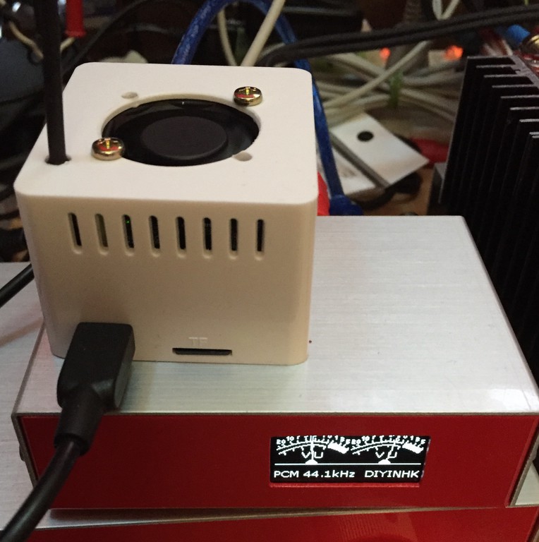

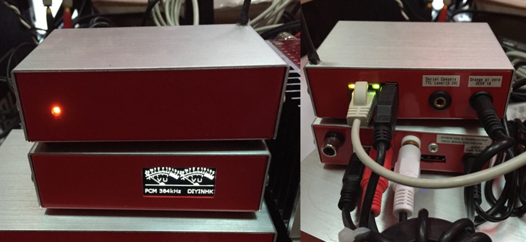

orange pi zero + DIYINHK 岩野@中野 2018/02/06,09:16 No.1979 返信 (t)
5cm角の極小Linux基板のMPCを入れて、USBDACとして、DIYINHKをつないで、音だししてみてます。
どこまで小さく、ネットワークプレーヤーが製作できるか試してます。
orange pi zero は$8.99です。
いちおう4コアのARM(Allwinner H2+)と、512MBのメモリー、Wifiが載ってます。
MPDクライアントで、操作して、ネットラジオを演奏可能です。
USBDACは以前に作ったDIYINHKにPCM5102、OLED液晶のVUメータ付きです。
幅100mmのタカチのYM−100にインストールすれば、100mm幅コンポシリーズに、ネットワークプレーヤーが追加できそうです。
>> 画像タイトル:img20180213153912.jpg -(Diet 254 KB→103 KB)
岩野標準100mm幅のケース 岩野@中野 2018/02/13,15:39 No.1986
白いファンつけたプラケースでは、デザインがそろわないので、100mm幅のタカチのYM100に入れました。
リヤパネルの3.5φのジャックは、シリアルコンソール用の通信ポートです。
