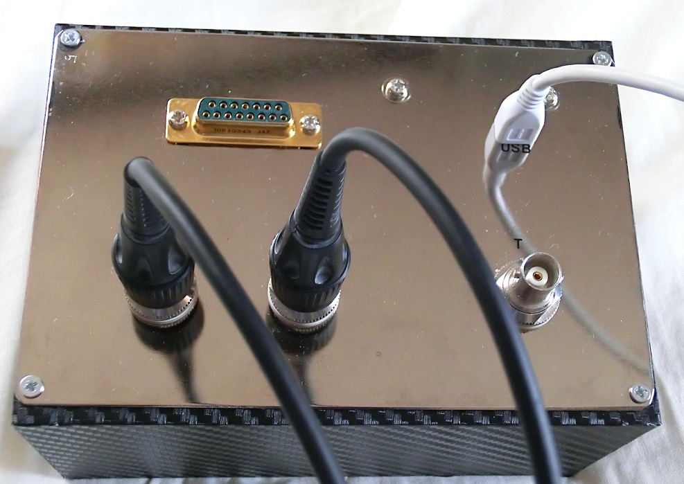

簡易オシロ 松川@鎌倉 2020/05/10,16:54 No.614 返信 (t)
今まで使用していたオシロ(岩通のSS-5705 40MHz)が正常な波形を示さなくなったので、以前に購入しておいたワンボードのUSBオシロ(OSC001 PCB Scope)というのをケーシングしてみました。購入当時(4-5年たつかな)はマニュアルも英語だしよくわからなかったのでインストールして2-3回遊んだだけでした。
ということで、今回100均で調達したものに入れて使用できるようにしてみました。
>> 無題 松川@鎌倉 2020/05/10,16:56 No.615
製作記は、再開したブログ
https://newmarkmanncaffe2.blogspot.com/2020/05/gwstay-home.html
に記載しています。
>> ブログ拝見しました 関澤@池袋 2020/05/11,14:16 No.617
 画面をキャプチャー出来るので、アナログのオシロより、優れていると思います。
 周波数が低いながら、FFTの機能が有るので、これにスウィープ発振器が有ったら完璧です。
 ¥1,800−では、高望みできませんが、とても良いです。
>> いいですね 大橋@町田 2020/05/16,15:04 No.618
私もブログ拝見しました。テクトロ2445を長年使ってますが、がたが来ており、これが壊れたらもう電子おもちゃ作りはやめようかと思ってたところで良い情報ありがとうございました。スイープジェネレータはHPのがまだ動いているのでこれと組み合わせていろいろ遊べそうです。ありがとうございました。
>> ピークホールド機能が欲しい 松川@鎌倉 2020/05/17,17:49 No.619
マニュアル読んでないけど、ピークホールドが欲しいですな。
100kHzを超えると。。。
たまに、フリーズすることも。
>> ホールド(波形) 松川@鎌倉 2020/05/24,11:28 No.621
ピークホールドではないのですが、Persistにチェックを入れるとなんとなくいいかも。(Prisetと間違えていた!じじいの先入観は怖い。。。)

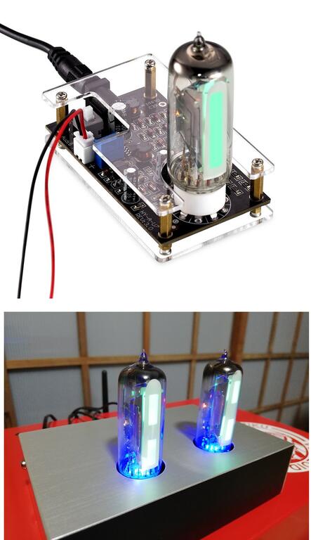

レベルメーターもどき 大塚@川崎市 2020/05/10,12:37 No.612 返信 (t)
Yahooショッピングで売っていた6E2を使った製品をケーシングしてみました。
電源は5〜6Vで動くので、製作は容易です。
ただ、球は中国製で、なんとなく汚いです。
>> マジックアイですか 蝦名@西東京 2020/05/10,15:58 No.613
懐かしいですね。小さい頃、なんでラジオが同調すると、緑色の部分が広がるんだろうかと不思議でした。
スピーカーの音量を表示するんですか?
>> ご無沙汰してます 大塚@川崎市 2020/05/10,20:11 No.616
ライン出力(RCA)のレベルをみています。
いわゆるVUメーターになるのでしょうか。
つい見入ってしまい、意外とおもしろいです。
>> いいですね 松川@鎌倉 2020/05/17,18:02 No.620
いつも綺麗なケーシングですね。
チップコンデンサとチップダイオードがいっぱい並んでいますねぇ。キットではないですよね。
>> 半完成品というのでしょうか 大塚@川崎市 2020/05/31,18:33 No.622
Yahooショッピングで売っていたもので、基板自体は完成品です。
接続コードはむき出しなのに、アクリルのケース(?)というか保護板がついている、大陸製あるあるの謎仕様です。
このアクリル板いらないから、値段を下げてほしいです。
部品がいっぱい並んでいるのは、おそらく5VからB電源を作るためのコッククロフト回路だと思います。
コンパクトなので、ちょっと遊ぶにはいいおもちゃです。

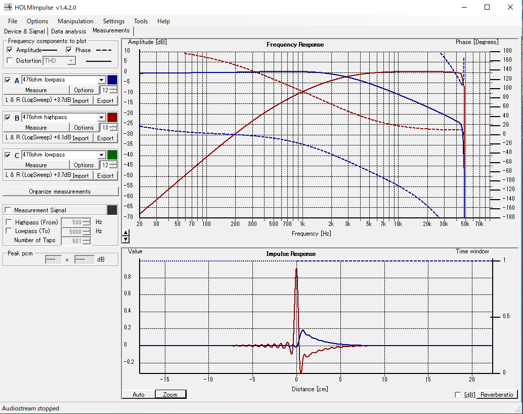

音響計測フリーウエア HolmImpulse 大平@所沢 2020/02/26,18:37 No.611 返信 (t)
チャンデバとかスピーカーのテストをする時に、ソフトウエアが色々ありますがどれも一長一短で悩みます。オシレータと電圧計それにオシロスコープでの測定などは面倒なのでもちろんやってられないし。。。
そんな時、HolmImpulseというソフトを見つけたので使ってみました。サウンドカードはUSB接続のEMU-0404USB、この画面にあるテスト対象は2WAY自作チャンデバにしました。
SPICEシミュレーションとほぼ同じ振幅、位相特性グラフが得られましたので正確性はあるようです。スピーカーの周波数、位相特性ももちろん測定できました。
ARTAやREWなどよりはエンジニア向けの実用本位な作りで、結果保存もできるし、使いやすいと思いました。
ダウンロードはこのページの中程にあります。
http://www.holmacoustics.com/holmimpulse.php

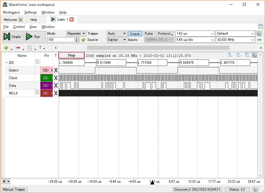

I2Sの波形 内田@群馬 2018/02/02,15:31 No.604 返信 (t)
アナログデイスカバリーのロジアナ機能で
DACのI2S信号を観測してみました
データ値を表示してくれるので便利?

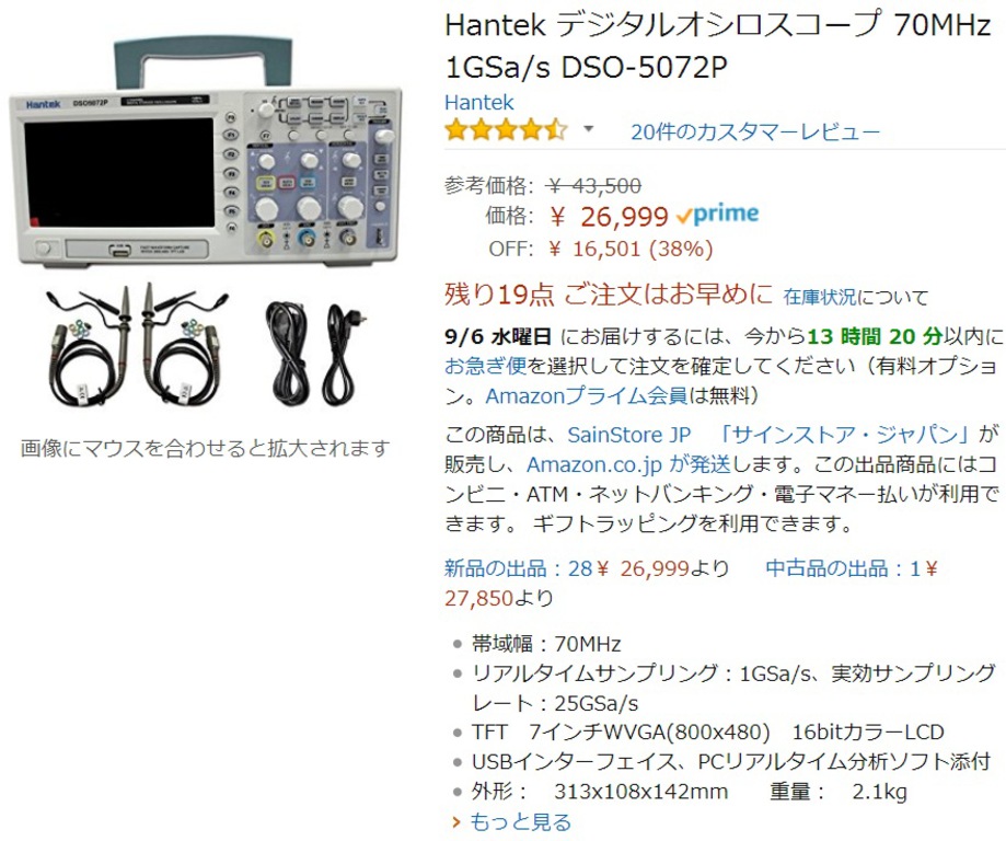

自宅用に買い足しました。 岩野@中野 2017/09/05,19:09 No.600 返信 (t)
自宅の、デジタルオシロが、モノクロ液晶で、10年ものなので、買い足しました。

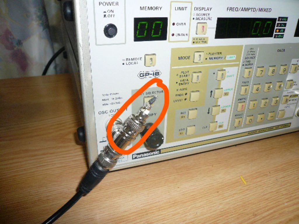

大人のおもちゃ・・・? B Yasue 2017/06/18,17:07 No.588 返信 (t)
 オーディオアナライザで使う、終端抵抗(600Ω)を作りました。
昨日のお寺大会にて、高間さんからのお教えにて…高周波用の75Ωは市販にありましたが、600Ωは自作となりました。
>> 無題 田中@浦和 2017/06/21,08:41 No.589
600 Ohmのターミネーター市販されています。
https://www.k-tokiwa.co.jp/MProductDetail.do?id=18802
