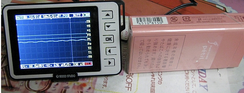

オシロスコープ買いました 見元(大田区) 2010/11/28,22:45 No.397 返信 (t)
SW電源のノイズを見たくて、小型で安価なSEEED STUDIOのDSO Nano V2を購入しました。価格は10500円。千石で購入。携帯電話の筐体を流用しているという話もあるくらい小さいです。1ch仕様で1MHzサンプリングです。
使ってみると、単純なサイン波や方形波は見られますが、肝心のSW電源のノイズ等の観測には役不足と感じました。もう少し高級なオシロでないと実用的ではないと感じた次第です。
>> 無題 石田 2010/11/29,07:21 No.398
 そうですね。ノイズの見るのは結構難しく帯域も必要なので他の方法も考えたほうが良いかと思います。電磁波も測定したほうが良いかも。
>> 私も買っちゃった! ARITO@伊吹南麓 2010/12/10,12:28 No.400
見元さんの書き込みを見て、衝動的に発注してしまいました。
89ドル+送料4.35ドルで(邦貨にして8,111円でした)8日で到着。
やはりオモチャの域は出ませんが、なかなか遊べます。
面白いのはハード、ソフトがオープンソースになっていてユーザーが活用できること。
事実、純正のファームウェアよりも格段に協力なファームウェアがアップされています。
「BenF」というファームウェアの最新版はお薦めです。

>> 無題 石田 2010/12/10,21:53 No.401
 球アンプならこれでも充分ですね。PPのACバランスやNFBの応答など手軽に見るのにはいいかも。出張サービス?などにも便利そうです。
 後、DSOの良さは単発のストレージができることでしょうか。

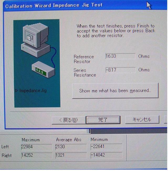

インピーダンス測定の校正 内田@群馬 2010/09/08,16:18 No.395 返信 (t)
壊れたUSB-サウンドアダプタを交換してインピーダンス測定の
校正にトライしたのですが、うまく校正出来ませ〜ん、レベル調整
以外にも注意する事はあるのでしょうかね?
条件は基準R:10オーム、校正R1:8.2オーム
校正R2:16.4オームです。

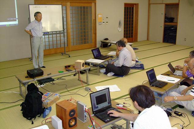

週末行われた音響測定プロジェクト実地演習に参加してきました当日は
USB-DACが壊れてしまい思う様に演習は出来ませんでしたが、
音響測定のはじめの一歩は踏み出せたと思いますありがとう御座いました。
>> 無題 石田@千葉 2010/09/06,22:29 No.393
 大勢の参加有難うございました。私も持っていったPCが調子悪く思う様には進みませんでしたが、少しでも雰囲気は感じていただけましたでしょうか。
 まあ後は実践あるのみですので、コツコツ色々測っててみてください。
ただし、データは鵜呑みにせずおかしいと思ったときは、その原因を考えるのも勉強になります。

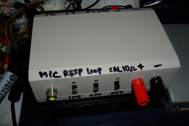

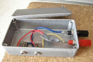

測定冶具 内田@群馬 2010/09/03,00:52 No.390 返信 (t)
Loopテスト・インピーダンス測定・レスポンス測定を
SW切り替えで接続変更出来る冶具をつくりました。
>> 無題 石田@千葉 2010/09/03,08:07 No.391
 こういうのをひとつ作っておくと、測定が便利になりますね。

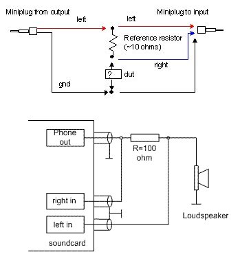

インピーダンス治具 石田 2010/09/02,14:26 No.388 返信 (t)
 フォーマットが違いますが上がSpeakWorkShopのもの、下がLimpの回路です。Limpはやはりステレオ入力が必要のようです。
 WorkShopの回路はdutの部分にスピーカを繋ぎます。抵抗は10Ωで良いと思います。

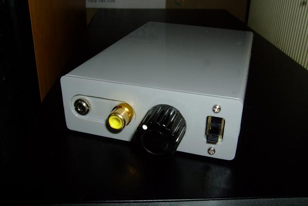

測定用マイクアンプ 内田@群馬 2010/09/02,00:05 No.385 返信 (t)
以前作った電池駆動のマイクアンプをケースに入れてみました。
あとインピーダンス測定用ケーブルの配線例が何処かにありませんかね?

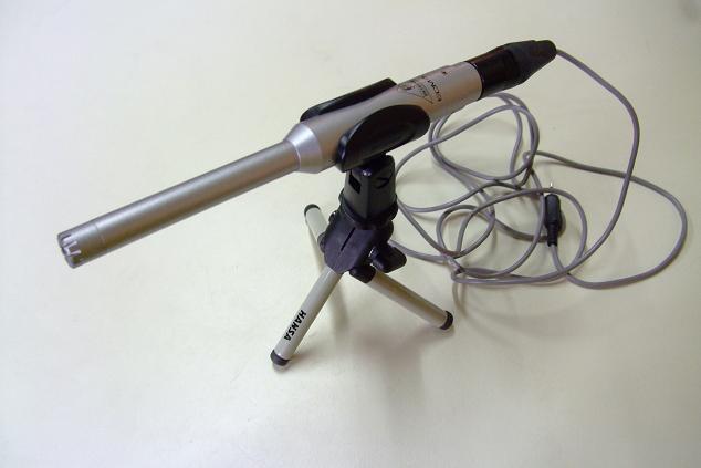

ミニマイクスタンド 内田@群馬 2010/08/31,19:29 No.380 返信 (t)
今週土曜日の音響測定プロジェクト演習の準備をぼちぼち始めました〜
まずはECM8000をコンデジ用三脚に取り付けるてみました。
>> 無題 石田 2010/08/31,23:34 No.381
 手持ちでも測定はできるのですが、やはり再現性やデータの定量化を図る上ではマイクスタンドはあったほうが良いですね。三脚だと数百円でも何とかなりますからひとつ用意したほうが良いでしょう。
>> 不平衡? nakayama(岡崎) 2010/09/01,09:20 No.382
コネクタを改造されましたか?
>> 平衡です 内田@群馬 2010/09/01,12:21 No.383
自作マイクアンプ専用マイクケーブルなので3本の
信号をステレオミニプラグにそのまま繋いでいます。
>> なるほど nakayama(岡崎) 2010/09/01,15:17 No.384
私はアンプを作ったときにXLRコネクタを手当てしましたが、専用で使用するならステレオミニプラグの方が軽いし手軽ですね。

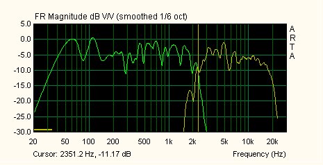

ARTAによる簡易測定 石田@千葉 2010/08/19,07:59 No.374 返信 (t)
 SpeakerWorkShopによる測定は精度は良いのですが、ステレオラインインや別途マイクアンプなどが必要などちょっと用意する物が多いので、Artaというソフトによる簡易測定も紹介しておきます。
 Artaはシャアウェアなのでフルに使うには使用料(イーディオ扱い13,000円)ですが、デモモードでも保存が出来ないだけで使えます。データは画面キャプチャすれば充分です。
 こちらはシングルチャネル測定なのでマイク端子はモノでもOKなのでまず通常のノートパソコンがあれば外にはWM-61Aマイクさえあれば外には特別必要ないはずです。(ただしプラグインパワーマイクの規格が決まっていないのでその辺は各社対応が必要)
 精度はPCによる部分も多いのですが、インパルス応答や群遅延、ウォーターフォールなどが見やすいなどメリットもあるので併用も効果的です。
 とりあえず自宅の2Wayの周波数特性を測ったのを挙げておきます。簡単な周波数特性ならこちらでもいけると思います。
