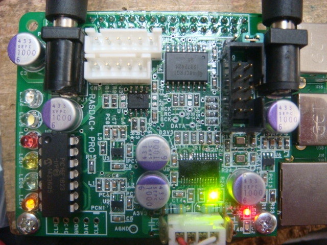

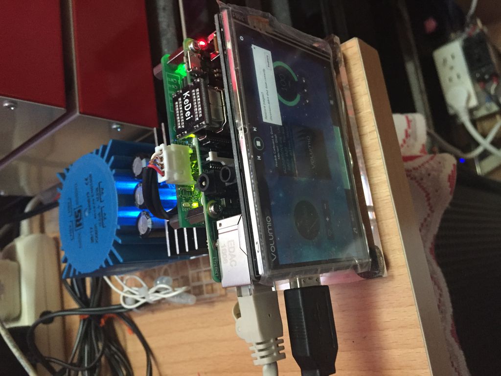

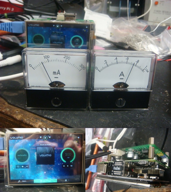

製作会にむけて・・・ 岩野@中野 2018/01/10,01:52 No.1956 返信 (t)
製作後の動作確認するときに、電流値も目安になるかと、
デジタル側、アナログ側の電流を測れるようにしました。
ラジオの演奏中で、デジタルは700〜800mA程度
アナログは、70mA程度流れております。
タッチパネル付きの3.5インチの480x320ドットの液晶を付けてみました。三段済みで、下からDAC、ラズパイ、液晶となるように、ラズパイ基板もコネクタを載せ替えております。
>> 画像タイトル:img20180110114418.jpg -(Diet 1480 KB→105 KB)

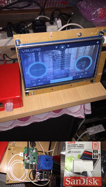

せっかくなので 岩野@中野 2018/01/10,11:44 No.1957
適当なアクリル板に、以前に作ったアナログ電源基板とで動くように載せて、ランニング中です。
これで、RAS−DAC+ PRO基板は、3枚目です。
無事に動いております。
このDACは、HiFiBerry DAC+ PRO互換ですが、DACと信号をアイソレーターで分離してますので、DACがマスターでしか動きません。HiFiBerry DAC+ PROは、アイソレーターがありませんので、マスターでなくても、スレーブでも動きます。
*** 再生ソフトを選択するときは注意してください ***

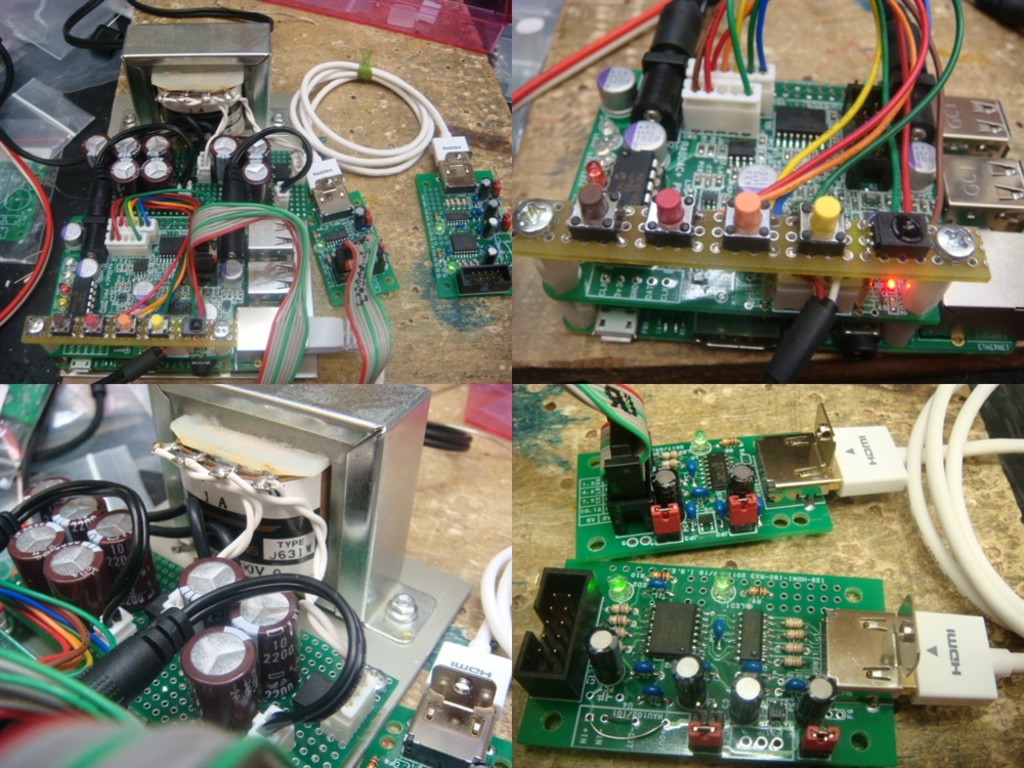

>> 画像タイトル:img20180112081457.jpg -(Diet 369 KB→69 KB)
7インチ タッチパネル版 岩野@中野 2018/01/12,08:14 No.1958
アイテンドーで、7インチの液晶が4980円でした。
アリで買うのとあまり変わらない金額なので、買ってきました。
メモリーは、価格で、秋葉王で購入、確か1000円弱です。
>> 画像タイトル:img20180115070826.jpg -(Diet 5709 KB→153 KB)
供給電源は2系統です。 岩野@中野 2018/01/15,07:08 No.1960
ラズパイ用に5V2から3Aピーク
DAC用に5V200mA
DAC用の電源で、基板上のローカルレギュレータ方式で
DACアナログ
DACデジタル
水晶
この3系統に、インダクタ経由で送り込んでます。
ローカルレギュレータ前のインダクタ部で分離すれば、
各々を分離もできます。
水晶は、同時に2個は発振させませんので、共通電源で間かLなってます。

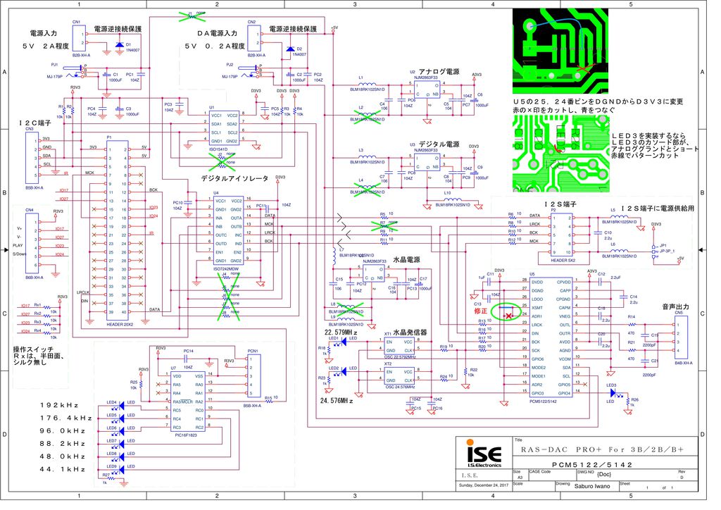

>> 印刷用に 岩野@中野 2018/01/15,07:17 No.1963
PDF版の回路図です。
LED3にLEDを実装される場合は、カソード側が隣接したパターンとつながってしまってましたので、追加でパターンカットが必要です。
配布基板は、2箇所のパターンカットは、事前処理した状態ですので、製作前にカットは不要です。

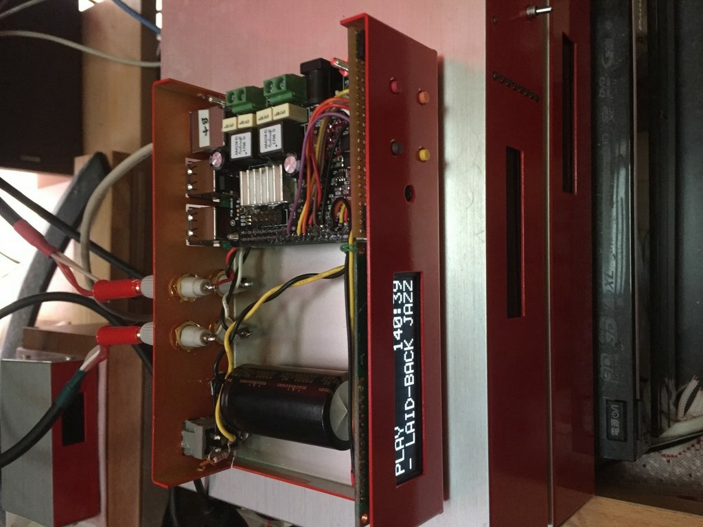

画像タイトル:img20171105103450.jpg -(Diet 1339 KB→150 KB)

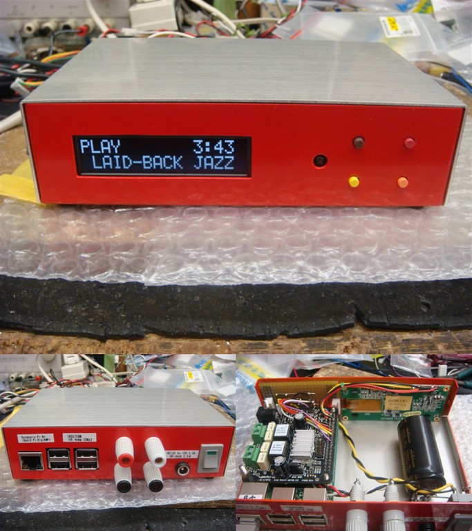

余り物で・・・ 岩野@中野 2017/11/05,10:34 No.1954 返信 (t)

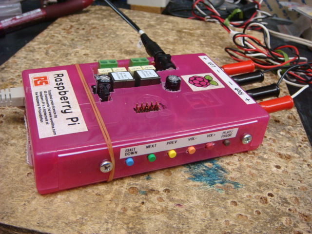

以前に、余り物のRaspberry Pi +Bと、Pi-DigiAMP+で、パワーアンプ内蔵のレシーバーをプラスティックケースで製作しましたが、見栄えを考えてケーシングしました。
ついでに、OLED表示器と、操作スイッチ、赤外線リモコン受光部も付けて、タカチのYM-150にケーシング、中身はスカスカです。
世代交代で余った非力なB+ですが、ぜんぜん問題なくBGMを流してくれます。
>> 画像タイトル:img20171106131818.jpg -(Diet 589 KB→134 KB)
Dクラスアンプは・・・ 岩野@中野 2017/11/06,13:18 No.1955
Pi-DigiAMP+ですが、20Wは余裕ででるのが魅力です。
音は、加藤さんの無帰還アンプと比べたらかわいそうですね。
デジタルで音量を絞っているせいもありますが、なんかざらついて聞こえます。一晩たつと、少しは聴きやすくなったのは、耳が慣れたのかなぁ?
Volumioも、最新バージョンが2.296になっております

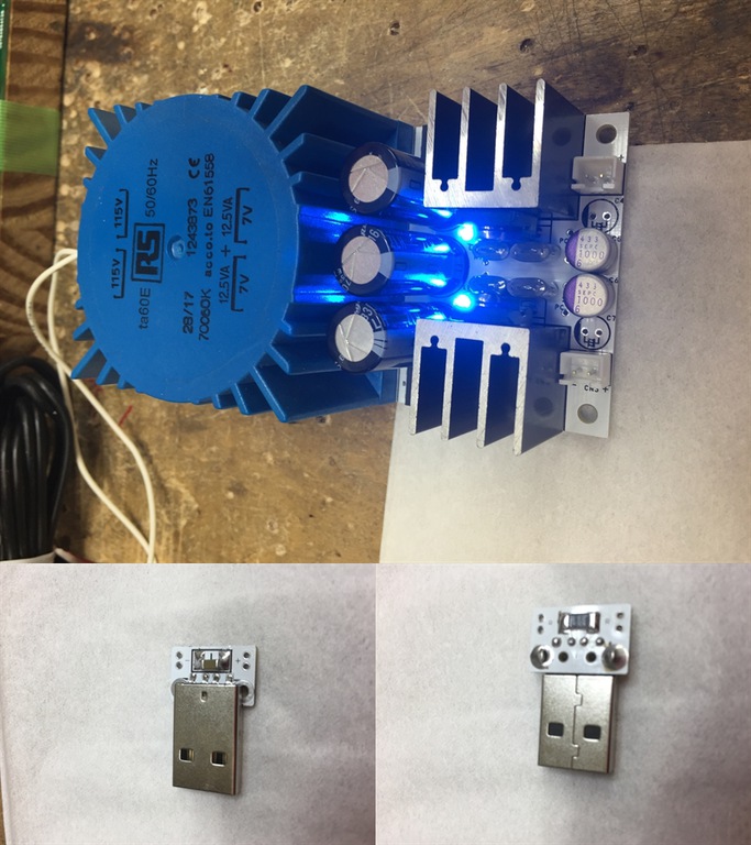

RASDAC+ PRO用電源 岩野@中野 2017/10/03,17:31 No.1946 返信 (t)
RASDAC用の5Vを2系統出力する
アナログ電源基板です。
RSで売られている、25VAで7Vを2系統出ている物
レギュレーターは、手抜きで78DL05(5V1A)に放熱器(秋月製)
整流後のケミコンは、2200uF(12.5φ)で、ラズパイ側は2個、DAC側は1個
Adobe PDF 書類 img20171003173116.pdf -(30 KB)

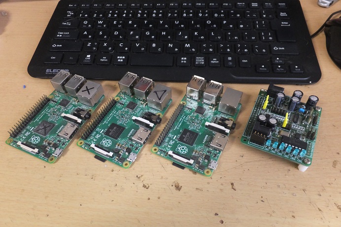

>> 画像タイトル:img20171016084940.jpg -(164 KB)
ラズパイお替り4枚目w 内田@群馬 2017/10/16,08:49 No.1947
食べ放題では無いのですがRAS−DAC用のラズパイの4枚目を入手、一枚目はSDカードが使用出来ない、2枚目はGPIOから信号が出ない、3枚目は時々起動しなくなる、という事で4枚目は何処かでお祓いをして貰わないと安心して電源を入れられないw
>> 画像タイトル:img20171017002215.jpg -(Diet 498 KB→146 KB)
アナログ2系統電源 & USBターミネータ 岩野@中野 2017/10/17,00:22 No.1949
ラズパイと、DAC用のアナログ2系統出力の電源基板です。
トランスは25VA、15VA,10VAの3種類が載るようにアートワークしております。
写真のものは、RSの25VAの7Vの2系統あるトロイダルトランスで、
SBDで整流し、3300uF2個と片側は1個乗せ
手抜きの3端子LDO電源TA4805Sで、5V1Aを2系統出せます。
整流電圧は無負荷で9.5V、1.2Aの抵抗負荷でも整流波形の最低電圧でも
6.4Vあり、LDOの入力電圧としては十分な余裕でした。
ラズパイ3は、起動時のピークは2A以上流れますが、
前回のEIコアの電源でも、ピーク電流はコンデンサでまかなえており、
通常時は500mA以下まで下がるので、連続負荷でももちこたえると思います。
これで、RASDAC+PROとか、過去のDACにも使えますし、色んな用途に使っていきます。
ついでに、USBの口に挿す、ターミネータとパスコン乗っける基板も作成してあります。
表面にパスコン、裏面にターミネータ、また、DIP品も載るようなスルーホールも開けておきました。
>> 良い色! 内田@群馬 2017/10/17,08:50 No.1950
白い基板が綺麗ですね!、文字や部品も見やすので老眼には最高〜2個使い(15Vx2と5Vx2)でベリンガーの電源にも使える!タカチの1Uラックケースに入るかな?
>> EIAの1Uはちょっと厳しいかも 岩野@中野 2017/10/17,14:08 No.1951
25VAのトランスだと、トランスの高さが37.5mmに、基板の1.6mmで、39.1mmになります。
EIAの1Uの中にいれるには、難しそうです。
JISの1Uなら入りそうですが・・・
15VAのトランスは、高さが26.3mmですので、大丈夫でしょう。
電源回路は、正極製で設計したので、通常で使うと+電源です。
2回路は絶縁されておりますので、気にしなければ、+−の2電源として使うことは可能です。

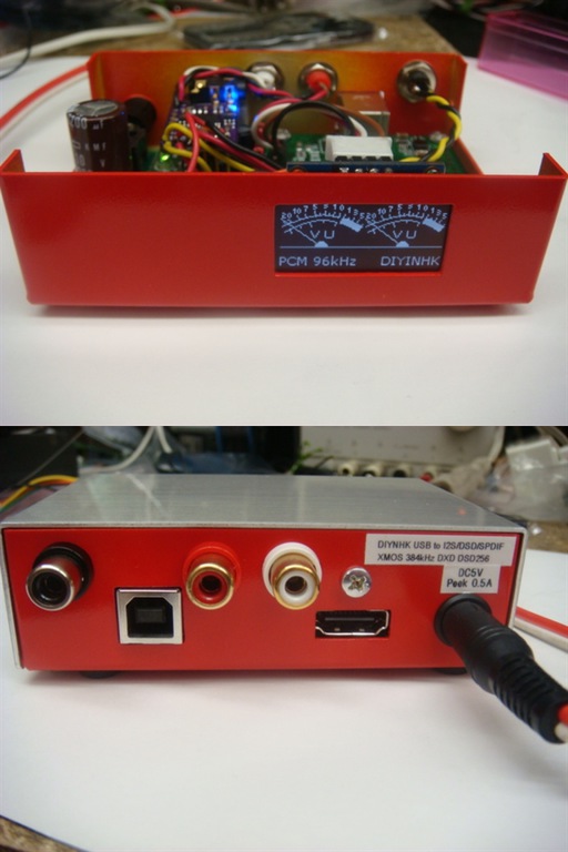

画像タイトル:img20170926033116.jpg -(Diet 357 KB→78 KB)
DIYINHK 2号機 岩野@中野 2017/09/26,03:31 No.1945 返信 (t)
1号機は、巣鴨に貸し出し中
基板はもう1セット買ってあったのと、
OLED液晶の1サイズ大きい物でも表示することが判ったので、急遽、ケーシング
幅100mmのコンポの送り出し機として保存します。

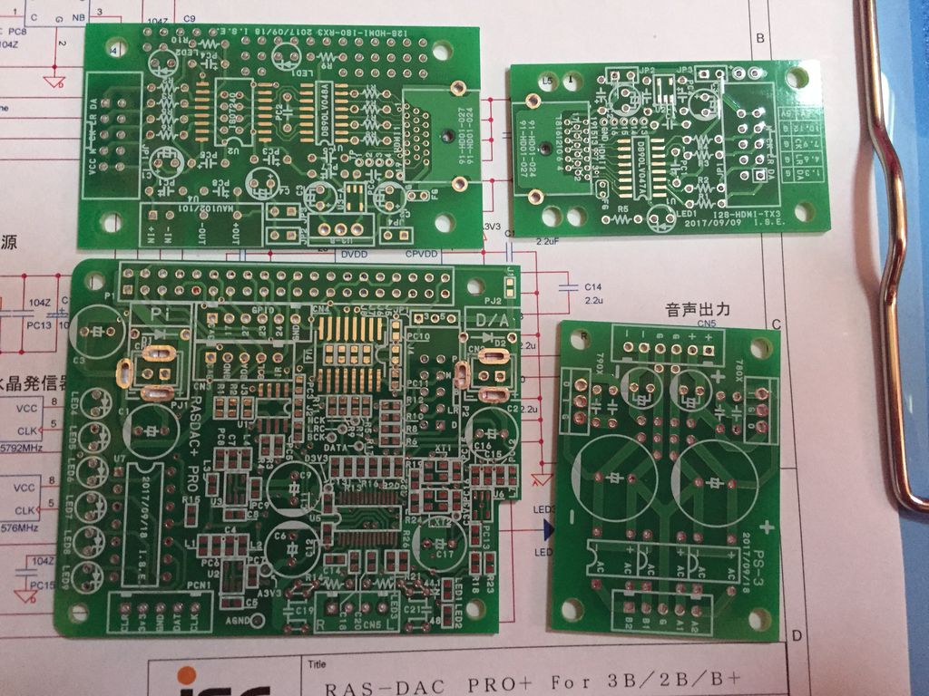

画像タイトル:img20170924095153.jpg -(Diet 2033 KB→178 KB)
RAS-DAC+ PRO 基板到着! 岩野@中野 2017/09/24,09:51 No.1942 返信 (t)
さて、基板が到着
ついでに作った、I2SをHDMIケーブルに載せる
送信基板と、受信基板(デジタルアイソレータ入り)
おまけで、隙間に作った、簡易の+−電源
これで、また、しばらくは遊べそうです。
>> 画像タイトル:img20170924200556.jpg -(140 KB)
RAS-DAC+ PRO 稼働! 岩野@中野 2017/09/24,20:05 No.1943
パターンカット1か所
ジャンパー1本で稼働しました。
音は・・・ 出てます。
音質は・・・ 贔屓目(耳)ですので、良いです!
チップ部品だらけですから、作るのは、良い眼が必要です。
基板、いっぱいあります。
>> 画像タイトル:img20170925012312.jpg -(Diet 660 KB→225 KB)
今回のは 岩野@中野 2017/09/25,01:23 No.1944
スイッチと、IRリモコンが付けやすいように、コネクタ出しです。
I2SのHDMIの送信基板、受信基板も無事に動きました。

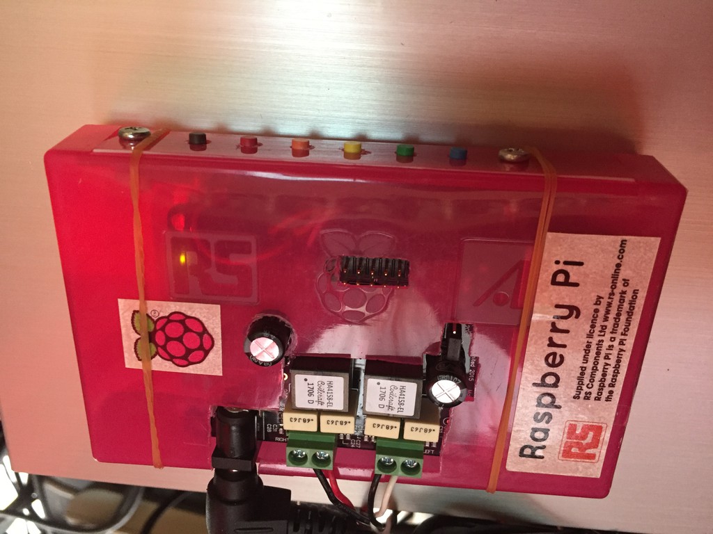

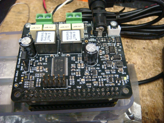

RPI3 + Pi-DigiAMP+ 岩野@中野 2017/08/07,05:18 No.1918 返信 (t)
秋月で売っていたので・・・つい、買ってしましました。
http://akizukidenshi.com/catalog/g/gM-12172/
こちらも、Volumio2で、対応!
お手軽で良いかも!
■主な仕様
・最大192KHz/24ビット
・最大35Wx2chの出力アンプ
・ハンダ付け不要
・RaspberryPi B+/2B/3Bに対応
・外部電源15V−19V
>> 画像タイトル:img20170809095623.jpg -(Diet 1342 KB→153 KB)
とりあえずケーシング 岩野@中野 2017/08/09,09:56 No.1920
余っていた、PIのB+で・・・
非力だけど、普通に鳴ってます。
ボタンもプラグインで追加
Volumio2.246良いです。
>> 画像タイトル:img20170811160058.jpg -(142 KB)
POOR AUDIO 岩野@中野 2017/08/11,16:00 No.1921
PURE AUDIO ではないです。
プア・オーディオ
SP端子、LANの入り口加工、スイッチに銘版
これで、持ち歩きに最高な、ラズパイ・プア・オーディオ・システム完成です。

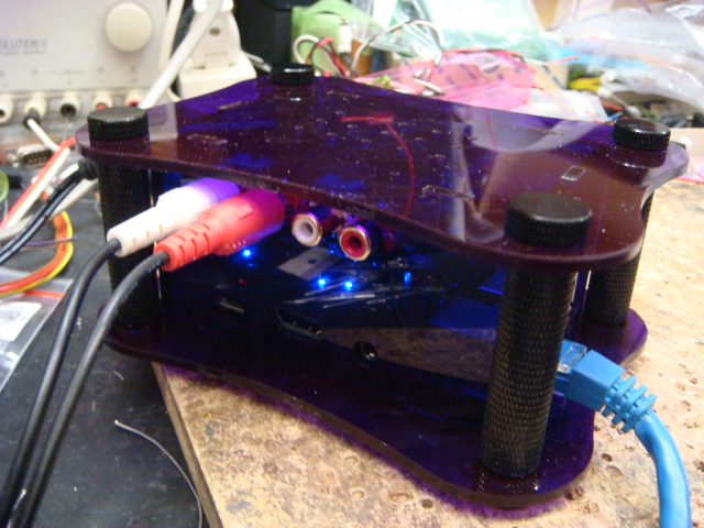

画像タイトル:img20170807051457.jpg -(134 KB)
RPI3+KALI+PIANO2.1 岩野@中野 2017/08/07,05:14 No.1917 返信 (t)
ずいぶん前に、届いておりましたが、
VOLUMIO2の2.46を入れて再生してます。
リクロッカー(KALI)が効いてますね!
PIANO2.1はDACがPCM5142のデュアルです。
私向けに、SUB出力は、ウーファー用に設定もできます。
https://www.allo.com/sparky-dac.html

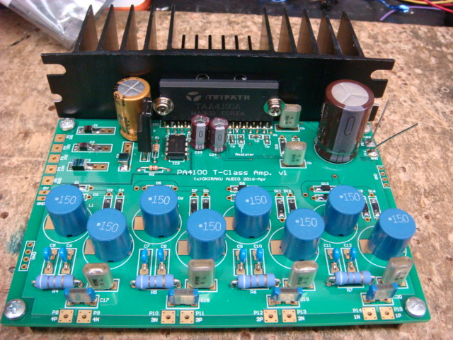

>> 画像タイトル:img20170807052145.jpg -(142 KB)
小奴ように! 岩野@中野 2017/08/07,05:21 No.1919
4チャンネルのパワーアンプを!
ずーっと前に買ってあって放置してあったのですが、
Tクラスアンプです。
こいつの前に、LOG−ATTをかませば、寝ながら音量もリモコンでできますね!
Tクラスのくせに、5Wも発熱します・・・
デジタルアンプのくせに、こんな大きな放熱器が無いと駄目です!
最大で100Wx4だそうな・・・

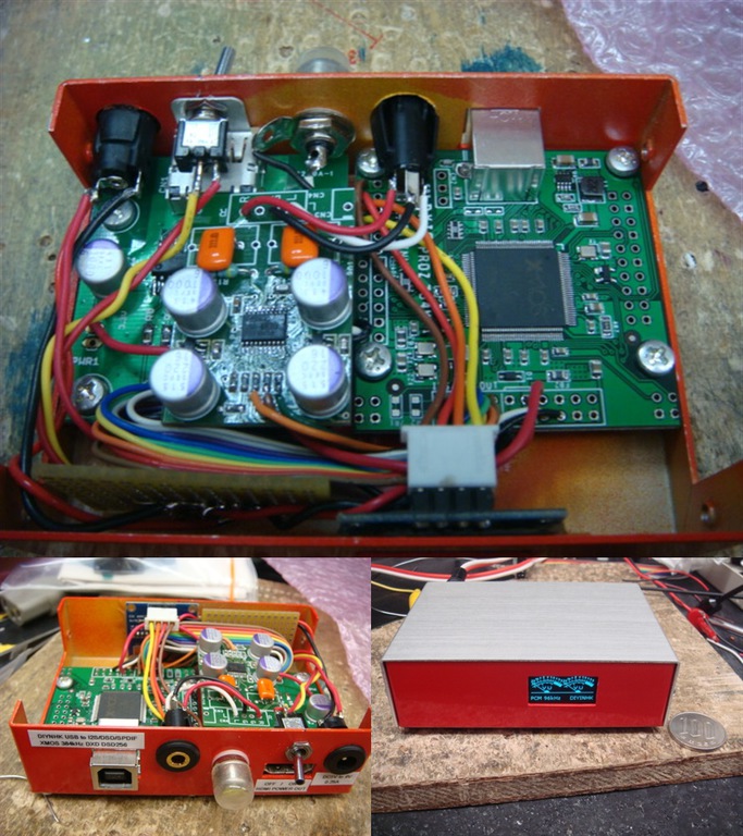

100mmサイズコンポ用DAC 岩野@中野 2017/08/02,04:56 No.1915 返信 (t)
DIYINHKのUSBtoI2Cユニットに
PCM5102AのDAを入れて、アナログも出るように改造しました。
今まで通り、I2SはHDMIでも送出されますし、
SPDIF出力もあります。
これと、以前に作った、幅100mmの三土会良いとこどりNon−NFBアンプで、幅100mmサイズのコンポ完成!
