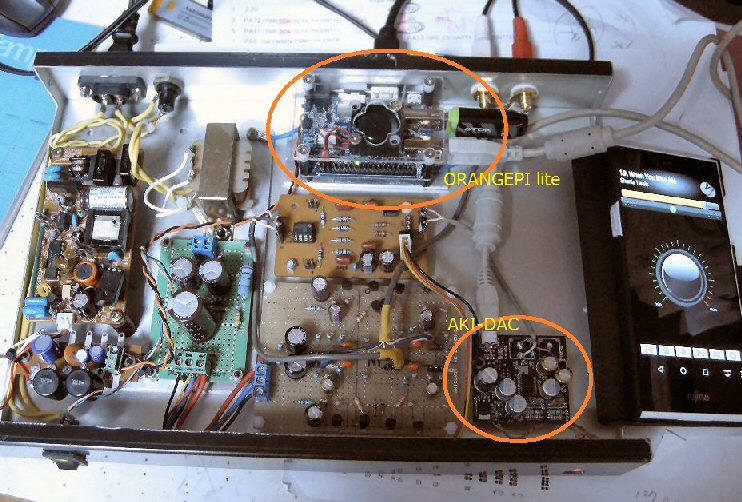

AKI−DAC nakayama(岡崎) 2017/03/09,21:39 No.1879 返信 (t)
秋月のDACにぺるけさんのFET差動バッファをつけたプレーヤーですが、音源として中華製 板電脳のOrangePiを追加してみました。
携帯やPCのMPDクライアントから選曲・音量調整→OrangePiのArmbian OS起動→AKI-DAC→FETフィルタ→FET差動バッファ→出力→パワーアンプへ・・・という感じです。
>> 追記 nakayama(岡崎) 2017/03/09,21:41 No.1880
これでUSB-DACもラズパイ+Volumio/MoOdeと同じように扱えるようになりましたが、
まだUSBメモリが上手くマウントできないなど、問題も残っています。
OrangePiメーカーのサポートがさっぱりなのでArmbianが稼するまでかなり苦労しました。
メーカーからRaspbianも提供されているので、これにVolumioを乗っけようという目論見だったのですが、さっぱり・・・。
携帯(android)用のMPDクライアントにはDoroidMPDというのを使っています。
もう一つよく使われている、というソフトがあったのですが、どういうわけかどうしてもつながりませんでした。
OrangePiは安いのがとりえ(今回の-liteは1,753円)ですが、使おうとするとNetからかなりの情報を集める必要がありますね。
皆さんI2Cで使われている方はおられますか?

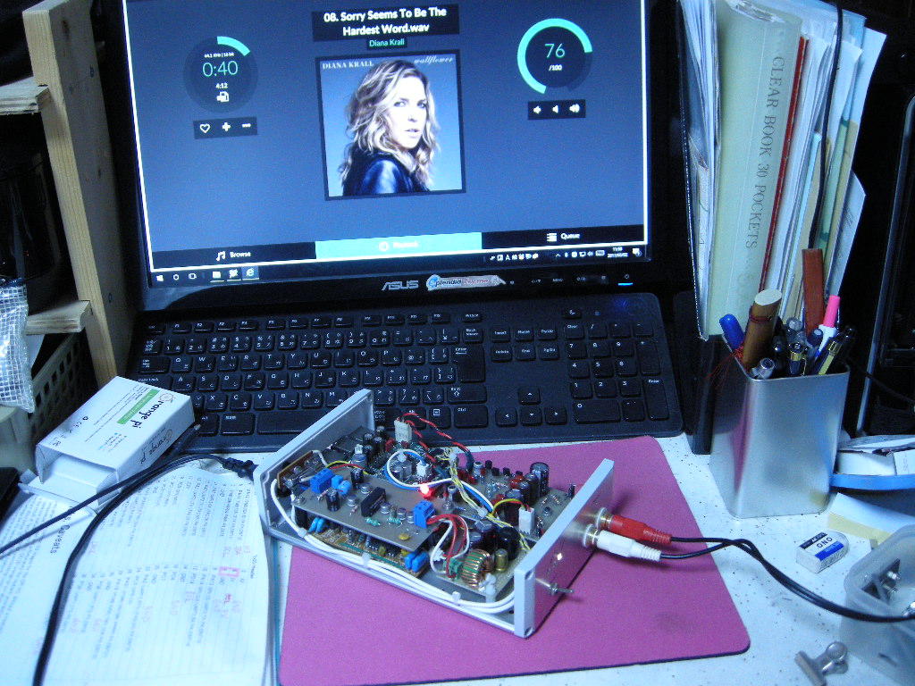

FETバッファ nakayama(岡崎) 2017/03/02,20:30 No.1878 返信 (t)
岩野さんのRASDAC(9023)にぺるけさんのFET差動バッファを追加してみました。これほんといいです。

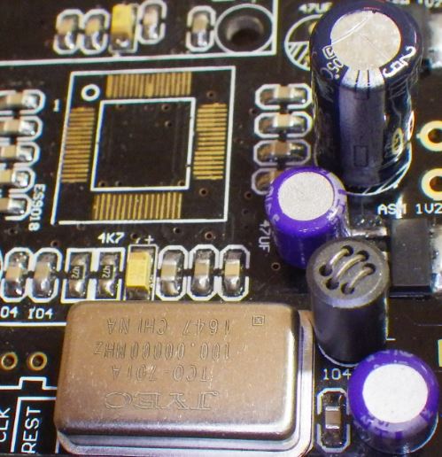

中華製ES9018S DAC基板に六穴が1個ついてきました。
でも肝心の9018Sが別売りだとわかり手配をかけました。
9018付で6000円のわけないですね(^-^;

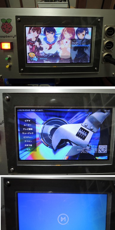

メディアプレーヤー 改 大塚@川崎市 2017/01/30,22:13 No.1876 返信 (t)
以前に作ったラズパイメディアプレーヤですが、ノイズに悩まされてほったらかしにしていました。いろいろな方に相談したところ、マシンパワーの不足ではないかというご意見がありましたので、思い切ってラズパイ2に乗せ変えました。
ソフトは今までRaspBMCを使っていたのですが、これはラズパイ2では動きませんので、OSMCというソフトに乗り換えました。
使ってみてですが、ソフトの見た目や使い勝手ははRaspBMCとほとんど変わりません。
マシンパワーが上がった為か、ノイズも出なくなり、動画もキチンと再生されるようになりました。

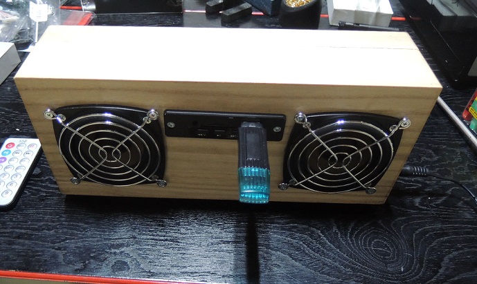

ラジカセ風WAVプレーヤ 大塚@川崎市 2017/01/19,23:50 No.1875 返信 (t)
皆さんすごいものを作っているところ、こんなものですみません。
正月の暇なときに、aitendoで、アンプ搭載MP3プレーヤーモジュール [MP3US2068]というものを買ってみました。
何に使うというわけではなかったのですが、MP3だけでなく、WAVも再生できるとの事のみで購入。
折角買ったので何か作ろうと思案した結果、アンプもついているので、いらない桐箱に入れてラジカセ風にしてみました。
改造は、電源部に電解CとフィルムCを加えたぐらいです。
音はまあ、値段のわりには頑張ってるかな?という感じですね。

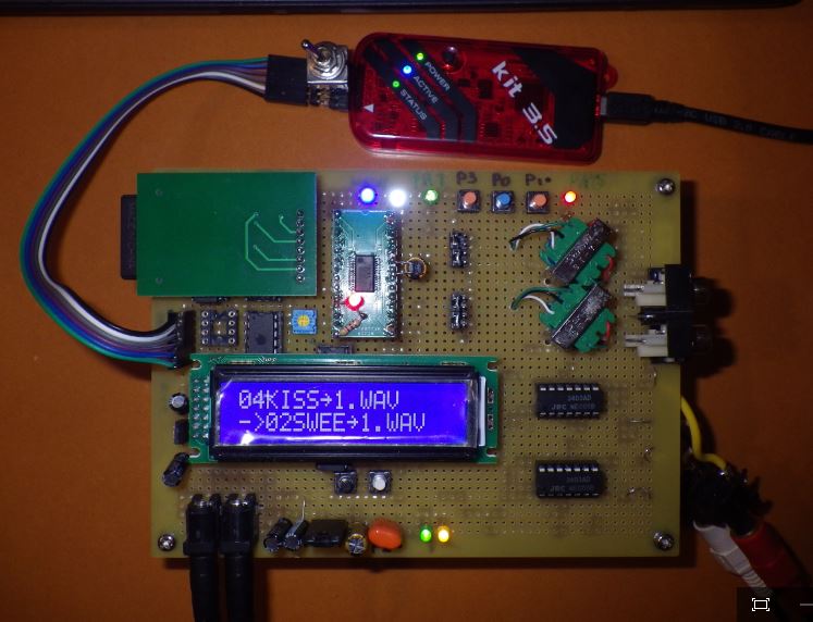

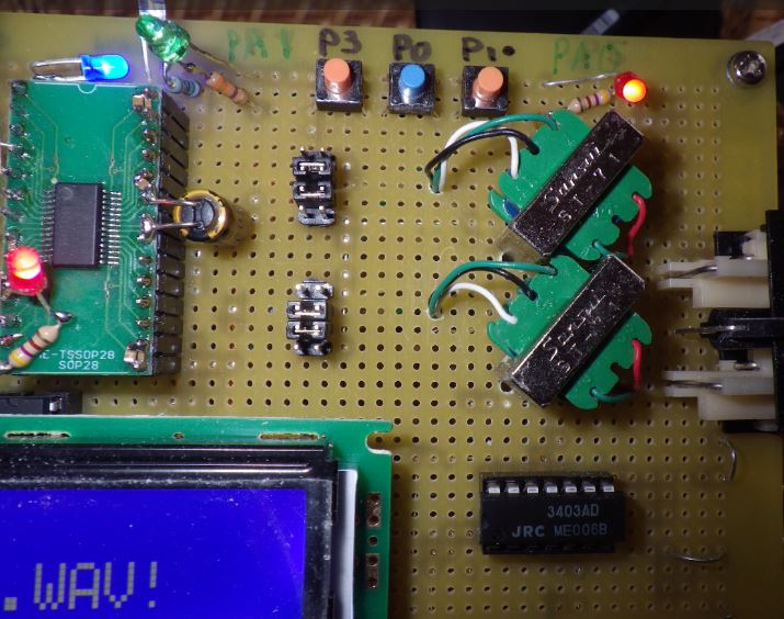

動作完了! 肥後@中野 2016/11/08,22:08 No.1872 返信 (t)
毎度同じ写真で恐縮です。
SD WAVプレイヤーに、予定していたすべての動作を盛り込むことができました\(^o^)/
一曲戻し、一曲送り、現在曲リピート、一時停止。
出力I/Vバッファはオペアンプ(NJM3403)とトランス(ST-71)の2系統選択可。
PIC32MX230F064B+PCM1795です。
次回の三土会にもっていきます。
>> 祝完成 内田@群馬 2016/11/08,23:34 No.1873
遂に完成しましたね!おめでとうございます。
では、手作りSDプレーヤーを聞きに
次回三土会に参加したいと思いま〜す。
>> 無題 肥後@中野 2016/11/09,08:27 No.1874
ありがとうございます。秋葉原でお会いしましょう。

トランス出力SDプレイヤー 肥後@中野 2016/10/29,15:07 No.1869 返信 (t)
続報です。
DAC出力のI/Vに、オペアンプの代わりにトランスをつけてみました。入力センタータップ付きのST-71です。低域がちょっと痩せてしまいますがまあ良好です。20Hzでおよそ-2dBです。
>> トランス式 内田@群馬 2016/10/31,09:29 No.1870
電流出力DACのI/V変換にオペアンプを使わな方式は
オペアンプ嫌いな私にピッタリです!トライしてみたいです。
>> 無題 肥後@中野 2016/10/31,22:27 No.1871
そうなんです。トランスにするとオペアンプをつかわないので片電源で済みますし、DACの中身まではわかりませんが見える部分はぜんぶ無帰還でいけます!フィルタ用のコンデンサもいりません。
PCM1794のUSB-DACをもっているのですが、製品に手を入れるのはちょっともったいない感じがするので今回のようなSDプレイヤーをPICでゼロからという長旅を選びました。
11月の三土会では、オペアンプとトランス出力の聴き比べを発表しようかと思っています(^-^)

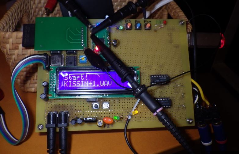

USBプレイヤー 肥後@中野 2016/10/28,20:17 No.1868 返信 (t)
いまだにやっています。
SDだけではなくUSBも使いたいと思いあれこれやっていましたが、USB2.0のフルスピードではWAVの転送が間に合わないようで、遅くてぼろぼろの音になってしまいました。USB2.0ハイスピードならいけると思うのですが、現在使用中のPIC32MXでは対応していません。
USBと44.1のWAVの両立はなかなかやっかいで、44.1には11.2896のxtalを使うところですがUSBは48MHzを要求するので、12MHzのxtalを使用してPICのPLLで近似値の11.28893を生成して使います。この場合は0.006%の誤差が出るので気持ちよくありません。今回はUSBはあきらめて、11.2896のxtalに戻してスッキリしたいと思います。
SDプレイヤー進捗 肥後@中野 2016/10/09,16:50 No.1867 返信 (t)
音は出たものの、再生するたびにL/Rがランダムに入れ替わるという現象が出て、解決に4日もかかりました(^-^;
FIFOへの送り出しをタイマー割り込みでやっていたのですが、曲の先送りとのタイミングが悪いとLRのデータがLRCKに対して逆になることがあるみたいです。そこで曲のあたまの最初のデータをFIFOしてる間は割り込み禁止にしてみたところ解決したようです。

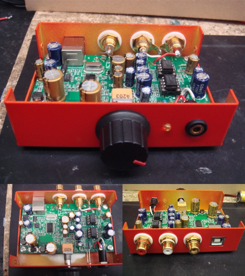

LXU-OT2 ケーシング 岩野@中野 2016/10/07,17:08 No.1866 返信 (t)
数年前に入手してあった、ステレオ誌の付属USBヘッドフォンアンプですが、裸ではかわいそうなので、こちらもケーシング
タカチのYM−100がピッタリです。(ちょっと窮屈かな)
ネットで検索して、コンデンサとかは小改造しておきました。
