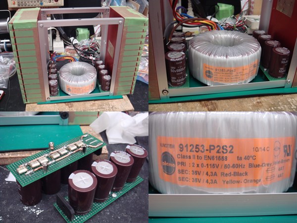

次なる妄想 岩野@中野 2016/07/28,03:35 No.3680 返信 (t)
次の妄想の為に、FETのダイナミックでのバランスチェッカーを改修しました。
次は、電源が10系統はいる予定・・・
トランスは、ヤフオクで、アルテックのSPに内蔵されていたという、トロイダルを2個GET!(ポケモンではありません)
その他のトランスは、EIコア2個にするか、小型のトロイダルを2個使うか、
赤い放熱器は、2個入手済み
シャーシ内部は2階建構造にして、2階はアナログ部を、1階(地下?)は、デジタル部にして収まる予定

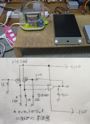

ヘッドホンアンプ 肥後@中野 2016/07/26,19:39 No.3674 返信 (t)
無帰還電流駆動ヘッドホンアンプの試作をしています。お寺大会でいただいたニッカドを±4.8Vで使っています。ER-4S(Etymotic、100Ω)、HDJ-1500(Pioneer、32Ω)、MDR-A60(SONY、16Ω)の試聴をしましたが、ER-4Sがちょっと異色な感じがします。電流アンプはヘッドホンの個性が強く出ておもしろいです。
>> 無題 蝦名@西東京 2016/07/26,20:58 No.3675
さっそくやってますね。まだ時間があるので、ドリフトの追い込みをお願いします。50mV以内に収めないと直流カットコンデンサが必要になりますし、そうなると電流アンプの動作が苦しくなってしまいます。
この回路だと、DCサーボを使った方がいいような気がしますね・・・・
>> 無題 肥後@中野 2016/07/26,21:43 No.3676
蝦名さん、こんばんは。
今回はゲインが低いこともあってオフセットドリフトは30mV以内にできそうです。あわせて保護回路は±100〜150mV程度での動作としています。8月の三土会に持って行けそうです。

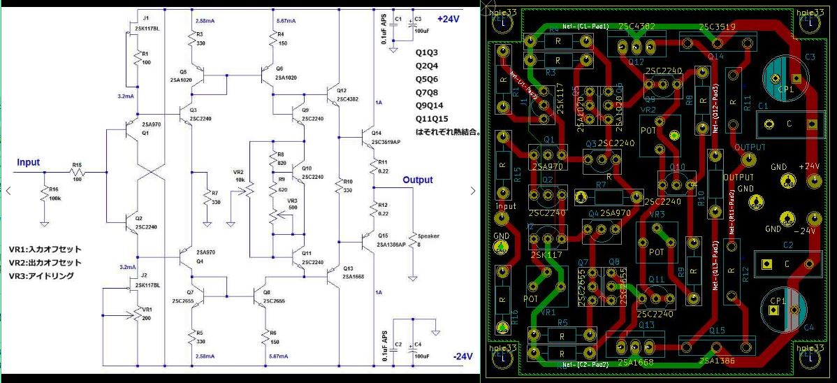

電圧アンプのアートワーク 肥後@中野 2016/07/11,00:14 No.3665 返信 (t)
無帰還電圧アンプをKiCADでアートワークしてみました。KiCADすごいソフトですね。

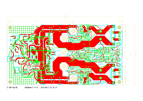

今月の三土会には、オールインワンの基板にした T2アンプを出展予定ですので、次回の会までに製作予定です。

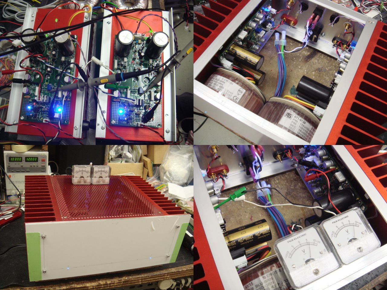

赤いT2アンプ 岩野@中野 2016/07/02,04:46 No.3662 返信 (t)
とりあえず、音だしまで行きました。
製作者ににず、敏感なところがあり、要検討状態です。
保護回路を入れすぎたかも?
アイドル電流を落ち着かせるのに苦労してます。
CSPPの時よりはましかなとは思います。
常用させるには、もう一工夫が必要な感じです。
とりあえず、自宅で鳴らしてから考えましょう!
